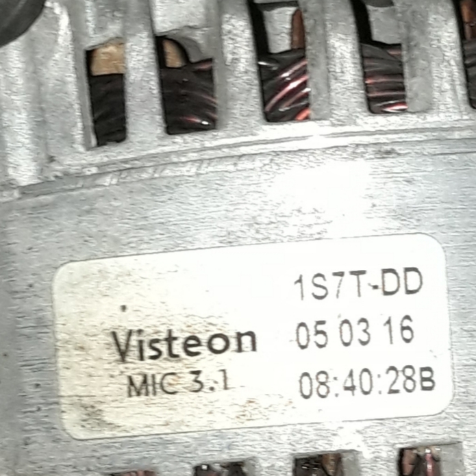

La voiture est toujours sur mainteneur de charge quand je ne suis pas dans le Jura. Par ailleurs j'ai fait quelques sortie la semaine dernière dont plus de 200km dimanche. Voila la ref visible uniquement quand on extrait la piece. L'étiquette est sur la partie qui fait face au bloc moteur. Quand je demarre sans l'alternateur le bruit n'apparait pas... quand il est present le bruit arrive dans la seconde de la mise en route. Aucun pb pour les cuillères j'ai une épouse très compréhensive!

Je ne sais pas si c'est la photo mais le vernis des fils ont l'air noirs comme si ils avaient chauffés ?
Moi j'irai voir un électricien auto qui pourrait tester ton alternateur en 3 mn et te dire clairement le problème.

Tiens avec ta référence OE marquée sur ta Photo: 1S7T-DD, il y a cela: https://www.auto-doc.fr/eurotec/7547217
Regardes tous les Numéros OE en bas le tien est le dernier en bas à droite
Maintenant il y d'autres fournisseurs mais fait attention il y a plein de 1S7T-...... DD et ton alternateur 1S7T-DD est donné pour 125A et 14 v

Bravo vous deux, oui, c'est bien ça!

C'est tout de même une belle trouvaille, l'obligation de renseigner cette référence OE ou OEM!

J'ai eu le Garage Bobin m'a rappelé hier, ils n'ont pas la pièce...
Au final je l'ai commandé sur le site Euroteil24*de (par e-bay) car ils ont la pièce neuve disponible (avec le bon diamètre de poulie). J'ai reçu un mail de leur part ce matin m'informant de l'expédition.... on verra d'ici la fin de semaine si tout correspond!
