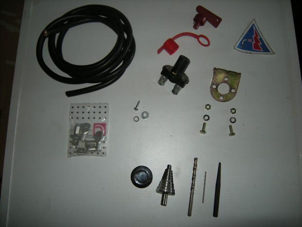

#61 Message par Plessis » mer. 25 juil. 2012 12:47 pm
Je suis complètement paranoïaque face au risque de court-circuit et d'incendie.
Dès l'achat de la voiture, j'avais installé un coupe batterie à vis sur la borne négative. Chaque soir ou pour un arrêt prolongé j'ouvrais le capot, dévissais la molette, appuyais sur le klaxon pour vérifier la coupure, refermais le capot... et dans l'autre sens pour repartir.
J'avais acheté à Epoqu'auto 2011 de quoi installer un coupe batterie à clé mais je ne savais pas où l'installer.
Je viens finalement d'opter pour un emplacement qui peut prêter à discussion.

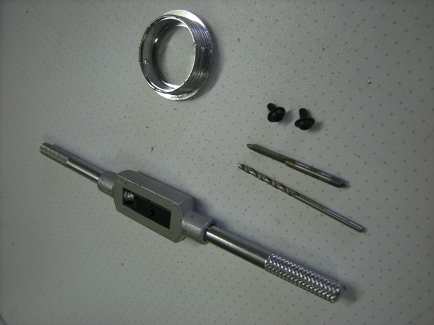

L'essentiel du matériel :

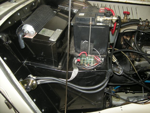

Le support a été vissé à une des vis existantes de la cloison avant et une deuxième vis a été ajoutée.
La coupure est faite sur les liaisons à la masse.
Les câbles de liaison à la batterie et à la masse du moteur ont été refaits avec des cosses soudées. Le câble de masse à la caisse a été remplacé par une tresse. Les câbles sont accrochés à la cloison avec un collier métal/caoutchouc.
L'ancien coupe batterie n'a pas encore été démonté.

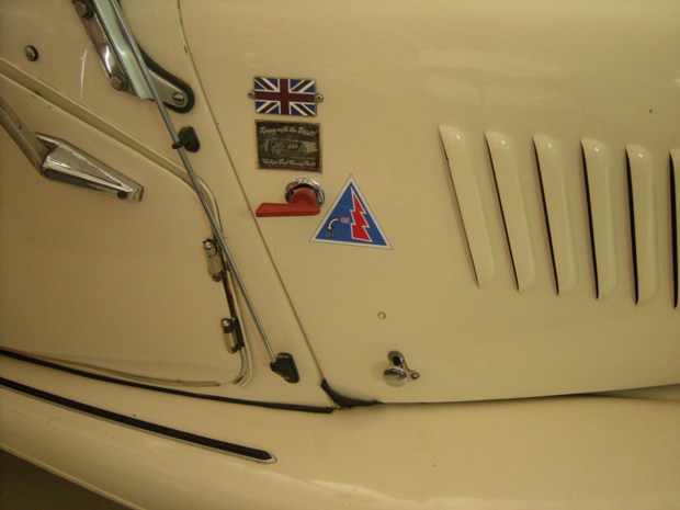

Un trou dans le capot pour la clé :

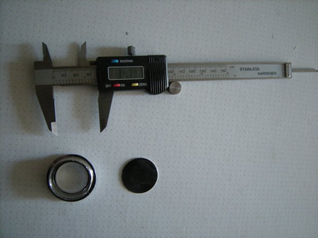

Préparation d'une bague chromée pour garnir le trou de la clé. C'est bouton de porte coulissante de placard trouvé chez LM. Le fond a simplement été desserti et on obtient l'objet ad hoc :
Perçage et filetage de 2 trous pour fixer la bague par intérieur du capot avec des vis pointeau (pas celles de la photo) :

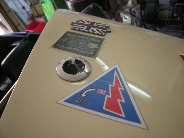

La bague en place :
A l'arrêt avec le bouchon :

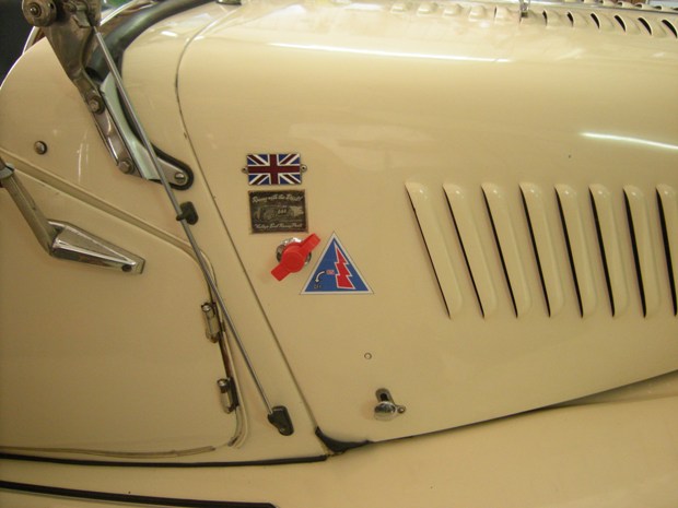

En position de marche :
Cela revient à environ 50 € et demande 4 heures de travail.
