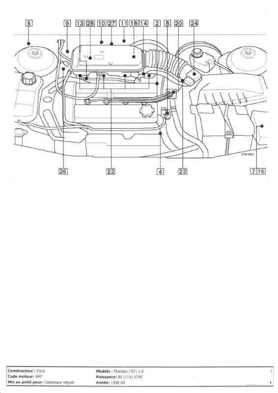

#89 Message par gaston » lun. 11 juin 2012 11:42 pm
Cela vous donnera quelques idées sur l'implantation des composants moteur
URL=http://www.casimages.com/img.php?i=1206 ... 973707.jpg]Image[/URL].

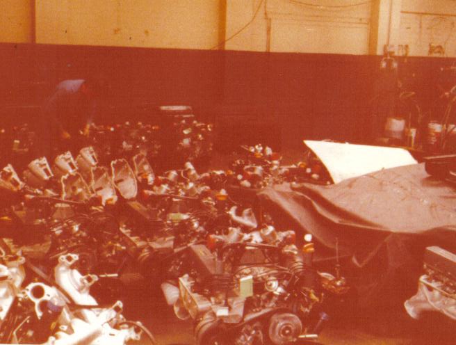

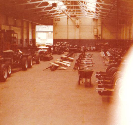

#91 Message par 4473 » mar. 12 juin 2012 10:33 am
Tu veux dire que si mon moteur était contre le mur du fond, il a pu être stocké pendant des mois (des années ?). Le n° de série devrait nous renseigner. Je vais voir si je trouve quelque chose sur la Toile.
Exactement, voir photos.
Maintenant il y a des progrès:
Quelques racks
et un pont roulant pour remplacer la brouette (l' étape intermédiaire
était un caddy !)
Les moteurs sont au fond
Bien alignés!
