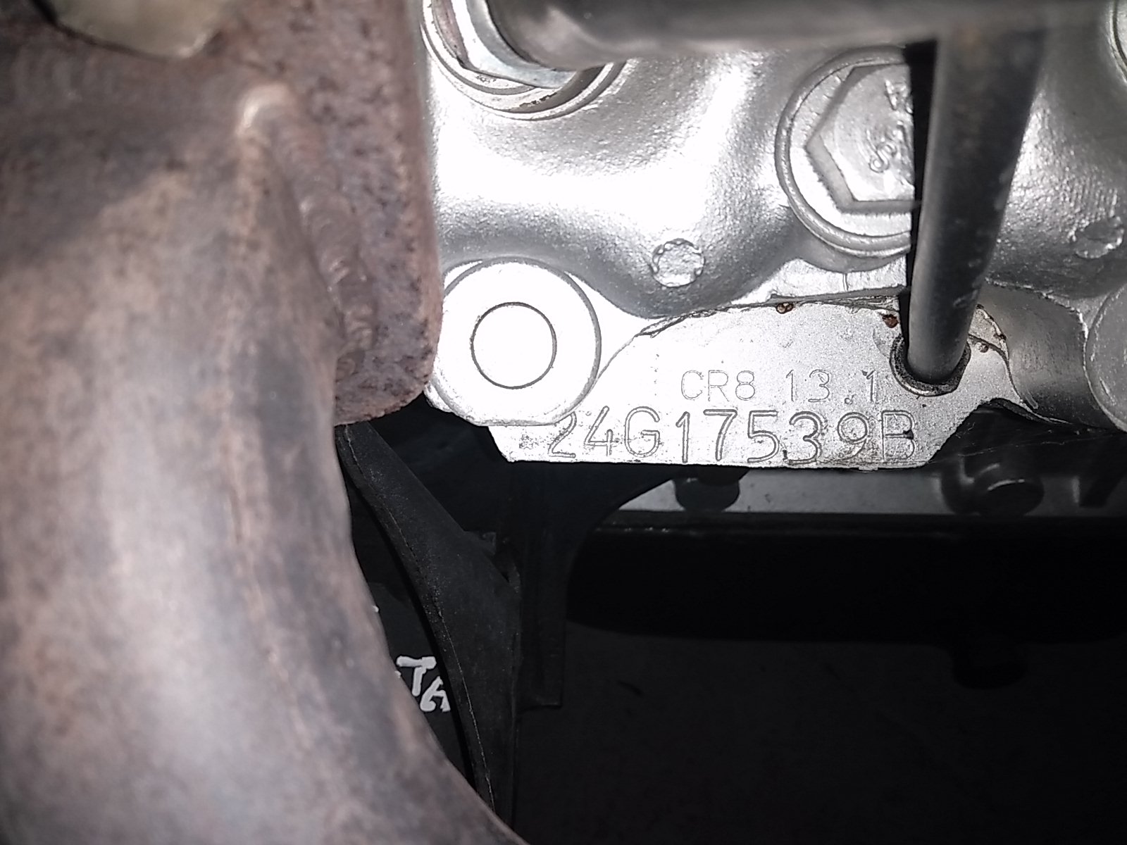

Bonjour a tous. Qui a une +8 de 1987 ?. J'aimerais connaitre son n° de série et le taux de compression gravé au dessus pou comparer avec le mien. Jean. merci.

Re: Taux de compression +8
Normalement le taux de compression apparait au dessus du numéro moteur : photo ci jointe
Suivant le lien ci-dessous, tu as un moteur de Land Rover 90/110 avec un taux de compression de 8.13:1cr monté à partir de 1983.
https://rimmerbros.com/c/Rover-V8-Engine-Numbers
Tu devrais avoir un moteur dont le numéro commence par 48600***A avec un taux de compression de 9.35:1 pour une version carburateur, 30A**** ou 37A**** pour les modèles injections avec un taux de compression de 9.75:1 (d'après le tableau bien sure)
quand à l'année ça peut correspondre aussi à :
10A00001A
SD1 manual 9.35:1cr
1976-1987
et ton N° correspondrait à :
24G00001
Land Rover 90/110 8.13:1cr
1983 on
10A00001A
SD1 manual 9.35:1cr
1976-1987
24G00001
1983 on
