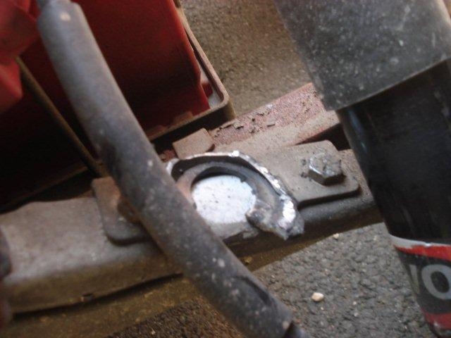

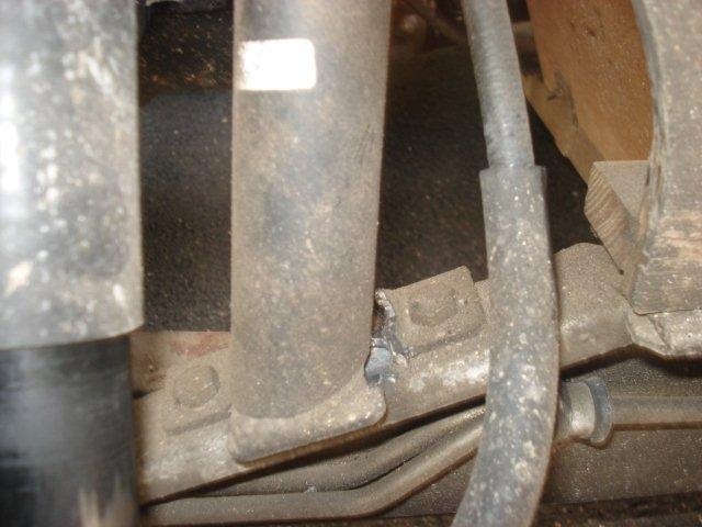

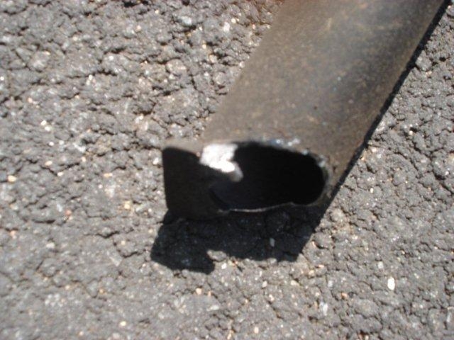

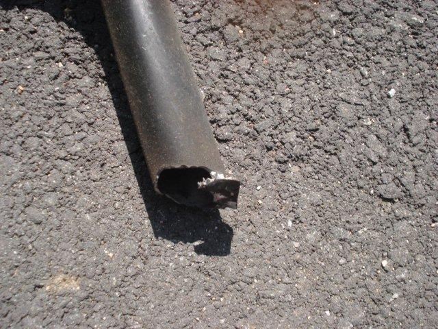

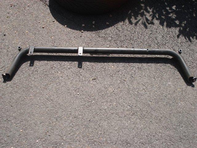

Salut , voici en quelques photos la mésaventure qui est arrivée à nos amis Angelo83 et Mina lors de leur tour de Corse au mois de Juin. Les voilà partis sur les petites routes un peu défoncées de cette ile aux milles virages mais aux paysages tellement beaux. Un aprés midi de retour d'une belle balade , Angelo perçoit un bruit suspect à l'arrière du son auto. Aprés un arrêt et une inspection vite faite notre ami ne remarque rien qui puisse provoquer ce bruit. Malheureusement le bruit se fait bien présent et il est décidé dés leur arrivée à leur hotel de faire un contrôle plus approfondi. Démontage , nouvelle inspection et la surprise ! Barre de maintien des amortisseurs , le tube est cassé au niveau de la patte de fixation sur le chassis .Je vous laisse juge du travail , Angelo demande à tous de vérifier ce point faible.

Dépose de la barre
Le point faible
Angelo en plein travail pour une réparation qui va durée 5 heures quand même avec comme objectif dés la rentrée à son domicile , le remplacement de cette barre un peu trop fine à son goût.

Qu'est ce qui peut entraîner une défaillance pareille?
#4 Message par hbr5 » jeu. 11 juil. 2013 12:33 pm
Croizé Jean Paul a écrit :Qu'est ce qui peut entraîner une défaillance pareille?
La très haute qualité des aciers utilisés :roll: :roll: :roll:

pouark, c'est quoi cette ferraille :shock:

Le métal a énormément travaillé ! Avant de céder est ce que ses amortisseurs arrières talonnaient ?

Plus que la qualité des aciers, je dirais que le soudeur du fournisseur est responsable.
Cela a dû prévenir par des bruits effrayants, donc pas vicieux, comme incident.
Vous remarquerez combien nos Morgan sélectionnent merveilleusement les pilotes: Jamais une telle chose m'arriverait, car je ne sais pas souder.
La pièce défectueuse en acier à cintrer et souder: Normal que cela soit Angelo qui en soit le proprio.
Je le dis toujours, nos Morgan sont fantastiques, et toujours adaptées au pilote.

fort en prix tube de 1.5 fort ???????

Et voici la pièce refaite par Angelo.
Dans le Var, quand on construit, c'est du solide !

#16 Message par 4473 » mar. 23 juil. 2013 10:21 am
BAR83 a écrit :Et voici la pièce refaite par Angelo.
INOX :?: :?: :?:
