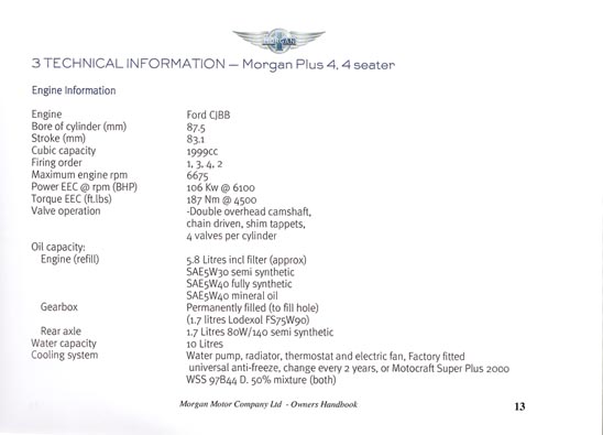

#40 Message par phils » dim. 23 juin 2024 6:26 pm
Bonsoir, intrigué par cette histoire d'huile de boite mystérieuse j'ai regardé dans la notice de mon roadster de 2009
huile boite v6 2009 1.jpg (70.42 Kio) Vu 3397 fois
pour le 2 litres:
huile boite v6 2009 2.jpg (43.73 Kio) Vu 3397 fois
pour le 3 litres:
huile boite v6 2009 3.jpg (42.97 Kio) Vu 3397 fois
En fouillant bien chez Motul, Redline, Castrol ou autre on doit trouver en Europe surtout pour rouler à 80 ou 130 km/h
A+

#41 Message par ROADSTER » dim. 23 juin 2024 6:59 pm
phils a écrit : ↑
A+
Tu es chanceux!
Ma notice n'a pas autant de choses!
Mais alors l'huile est de la classique 80W90 ?
En principe, quelque soit la marque d'huile, c'est de l'huile de couleur jaune.
Capacité de 1.7L me semble plus cohérent.
( L'huile ATF est normalement pour les transmissions automatiques, ou les directions assistées, de couleur rouge...
Mais je sais que certaines boites montées sur les Morgan, avaient ce type d'huile, souvent accouplées aux moteurs Rover )
L'huile dans ma boite doit être noire, après tous ces Km ! Ce ne sera pas un bon indice.

J'ai trouvé cette huile LODEXOL FS..
https://www.morrislubricantsonline.co.u ... r-oil.html
Cela me semble cohérent et normal,
mais les Roadsters série 1 et 2, n'ont pas le même moteur 3L, et peut-être la boite est également différente....
J'ai maintenant 2 questions:
A phils: Nous n'avons peut être pas la même boite de vitesse:
La mienne a la marche arrière juste à gauche de la première vitesse. On pousse le levier vers la gauche et l'avant...
Des boites ont la marche AR à droite et en tirant le levier à droite et vers l'arrière...
phils, tu as quoi?

Alors pour continuer et insister
La fiche technique de l'huile préconisée par Morgan pour la boite manuelle du roadster de 2009:
https://www.morrislubricants.co.uk/prod ... 21311e.pdf
A noter que cette huile est conforme à la norme APIGL4 et APIGL5 et qu'il n'y a pas grand choix pour les boites manuelles et pour les boites auto aussi.
