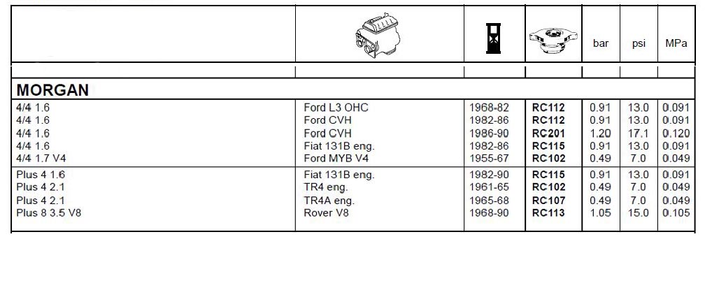

#1 Message par hasta-la-vista » ven. 23 déc. 2011 5:13 pm
tarage des bouchons de radiateur ou de vase d'expansion en bar/psi jusqu'aux années 1990

mog2904 a écrit :tarage des bouchons de radiateur ou de vase d'expansion en bar/psi jusqu'aux années 1990
Bien fait!
#5 Message par mogy37 » ven. 23 déc. 2011 10:58 pm
Super, comme cela c'est très clair.
On peut ajouter pour les vieux Morganistes que le Kent OHV 1600GT et surtout son circuit d'eau, chauffage compris, s'accomodera parfaitement d'un maximum de 7psi.
