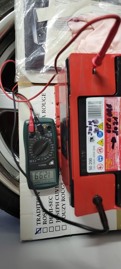

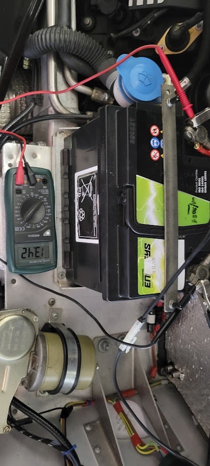

Au sujet de la batterie en général...
Et pour m'éviter de faire une collection de batterie qui sont encore bonnes..
Comment savoir si l'une ou l'autre sont encore d'une bonne efficacité, autrement qu'en mesurant leurs voltages? avec cet appareil?
avant de les mettre sur le bon coin comme dit mon ami ROADSTER
- Messages : 5980
Re: batterie banner uni bull 50200 12v 58ah 450a
Voltmètre ou (testeur de batterie pour les pros ), je ne connais rien d'autre
- chanteclair
- Messages : 2515
Le testeur pour les pros , c'est quoi par rapport au voltmètre que j'ai utilisé sur mes 2 photos et qui me donnent pour chacune de mes 2Maclara 13 a écrit : ↑mer. 30 oct. 2024 4:57 pmVoltmètre ou (testeur de batterie pour les pros ), je ne connais rien d'autre
batteries 13 v et plus..?
- Messages : 6222
Je mets mon grain de sel...
Une batterie peut produire ses 13 volts, (rappel: 14Volts, c'est mieux) sans charge,
mais dès qu'il y a charge, exemple le démarreur, elle peut tomber complètement!
Il est intéressant de mesure à combien tombe la tension quand le démarreur tourne.
Il existe des testeurs de batterie qui te donnent la vraie performance de la batterie, automatiquement, la capacité restante, etc...

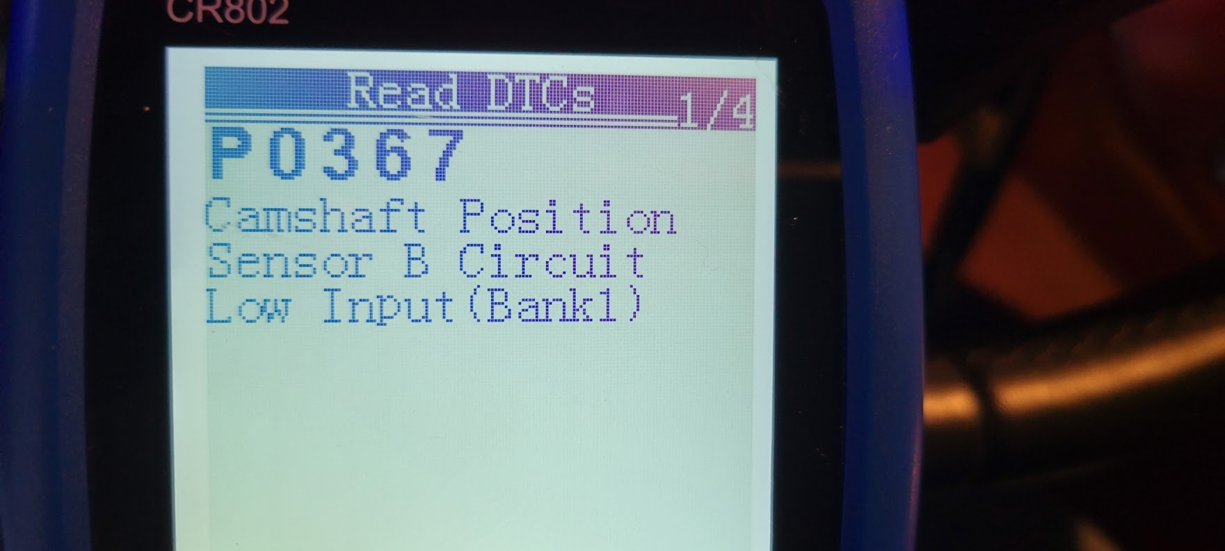

Comme mon default P0367 (Que j'efface si tot qu'il aparait), revient regulierement allumer mon Check Engine, je suis allé demander l'avis d'un ami garagiste
Il a le testeur pro , la batterie est en excellente santé. J'aurais preferer que le probleme vienne de la batterie. Mais non c'est autre chause!
Tout est envisageable, capteur, les cables, le demareur ou ...Je vais lui laisser l'auto debut Decembre.

C'est un capteur d'arbre à came, ça n'est pas ta batterie.

Mon OBD me dit aussi cela
On va tenter de prendre le capteur A et le placer a la place du capteur B et voir ce que va dire l'OBD.
Si ça deconne sur l'autre coté , je pourrais dire que que le problème c'est le capteur le probleme sera vite reglé...Sinon on regardera ailleurs...
En tout cas merci de ton aide..
