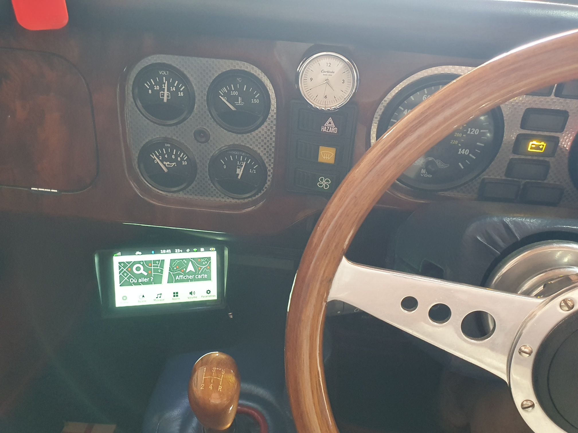

GPS moto pour ma Mog 🤔
En général, on utilise un GPS pour aller d'un point A à un point B le plus rapidement possible ou par le trajet le plus court, les 2 avec quelques variantes (avec ou sans autoroute, etc.).
Mais pas que...
En moto, utilisée comme engin de plaisir, on a une utilisation différente du GPS et avec ma Morgan, c'est pareil. Je m'explique... Le but est de faire un trajet ludique, touristique par exemple, la Route des Grandes Alpes que j'ai faite en Mog il y a un mois. Dans ce cas, on veut suivre un itinéraire qu'on a précédemment déterminé. Passer par le dépt xx, le village y, le col z, etc. Dans ce cas, je construis mon itinéraire sur un logiciel genre BaseCamp (Garmin).
je le transforme en trace ou trajet (des points de passage à respecter tous les x mètres) et je l'exporte en format GPX. Et là, la majorité des GPS voiture ne savent pas les importer (je ne parle même pas de l'autoradio GPS Becker installé d'origine dans ma Morgan...). Si on ne passe pas par ces étapes, le GPS voiture recalculera chaque étape sans respecter l'itinéraire qu'on a choisi. D'où l'utilité d'utiliser un GPS moto (utilisable en voiture) mieux adapté à une utilisation ludique et touristique.
Pour la RGA (Route des grandes Alpes), j'avais mon GPS moto fixé sur le pare-brise de la Mog par une ventouse qui a passé sa vie à se décoller, finissant par abîmer la prise mini USB qui assurait la charge 😡.
Bref, en rentrant j'ai investi dans un nouveau GPS et viens de réaliser une vraie fixation avec support alimenté assurant la charge 😊.
Je viens de terminer et je me suis dis que cela pouvait peux-être donner des idées 😉.
Si vous avez besoin d'informations pour utiliser un GPS dans cette optique, n'hésitez pas, je maîtrise 😉 (je le fais régulièrement pour des trips moto).

Merci pour ces informations qui sont très intéressantes. En ce qui me concerne, je suis à la recherche d'un mode de fixation fiable pour mon portable dans la Morgan. Je dois avouer que, jusqu'à présent, je n'ai rien trouvé d'efficace sur le marché...
D'avance merci pour vos conseils éclairés.
Yves
Re: Installer un GPS moto sur ma Mog (4/4 4 seater)
#9 Message par ROADSTER » mer. 20 déc. 2023 7:42 am
Gargamog01 a écrit :
mar. 19 déc. 2023 3:52 pm
...... je suis à la recherche d'un mode de fixation fiable pour mon portable dans la Morgan. Je dois avouer que, jusqu'à présent, je n'ai rien trouvé d'efficace sur le marché...
Yves
Personnellement, j'utilise ma femme, question fiabilité ce n'est pas top, un doigt baladeur va quelques fois sur l'écran!
Ou une ventouse sur le parebrise, certains posent sur un compteur...
Je n'ai jamais pris le temps d'imaginer autre chose!
Un moment j'ai eu un Garmin, on pouvait acheter une base lourde conformable, qui allait sur le tunnel de boite, très bien pour la lisibilité avec le soleil, mais il fallait quitter la route du regard....
