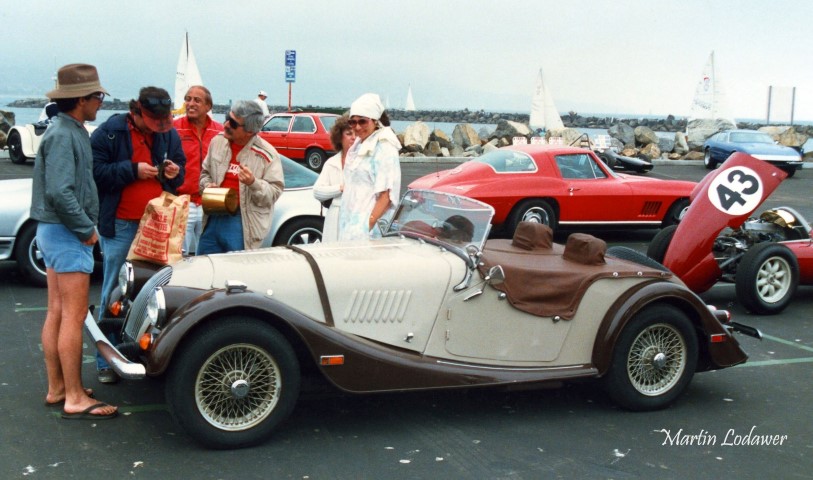

Morgan équipée GPL en Californie
je n'en connaissais même pas l'existence
