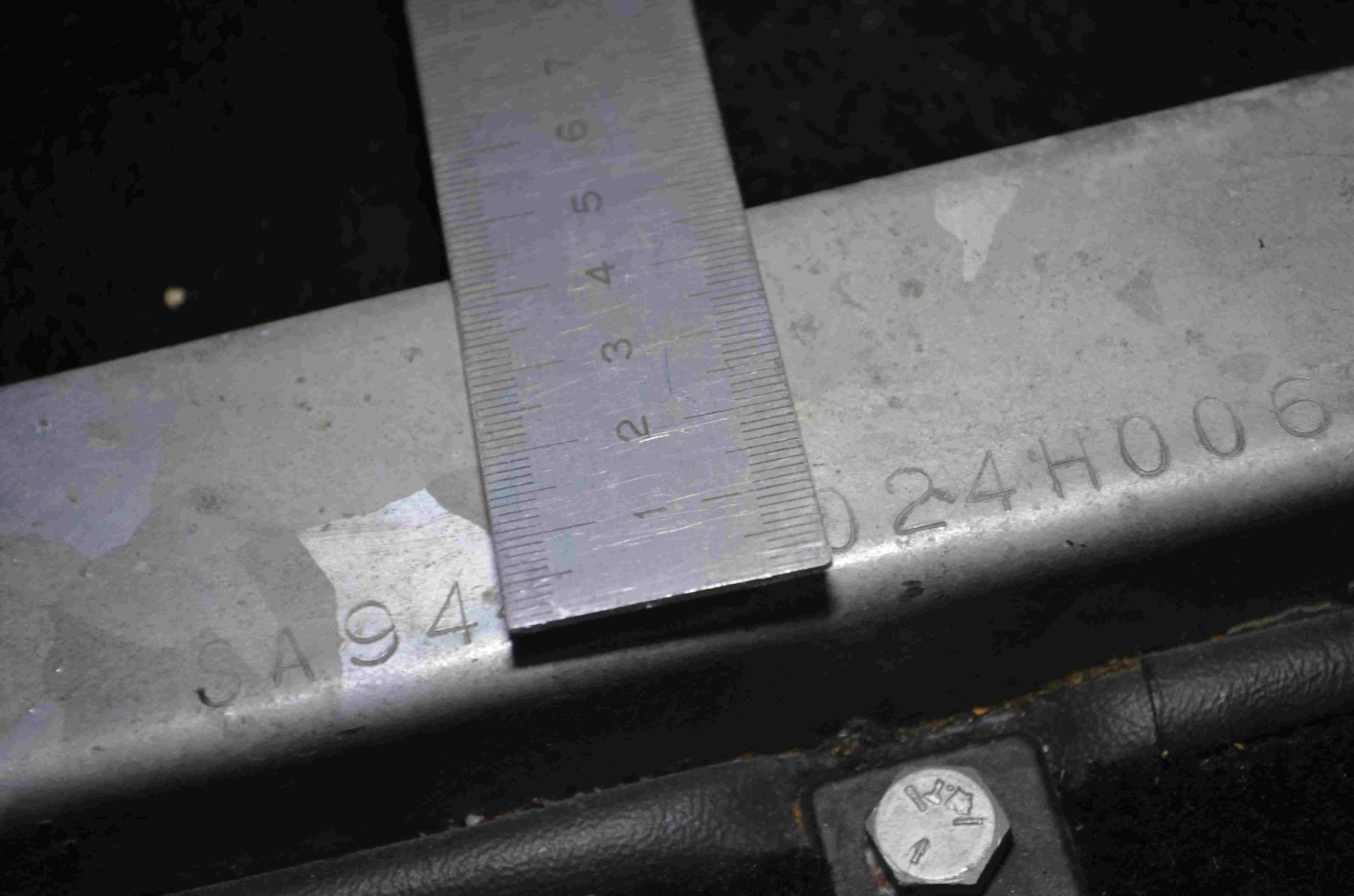

Chose promise, chose faite...
La règle posée sur la traverse n'ajoute pas grand chose sur la photo, désolé.
Règle en main, et avec de mauvais yeux, je dirais hauteur = 7 à 8 mm, plutôt 7... Cela ne doit pas être très important.
Le sens: La photo est prise du siège, donc on lit à l'endroit quand on y est assis, et l'inscription n'est pas centrée au milieu de la traverse, mais déportée en arrière,
et le boulon qui est présent sur la photo, est celui de droite (éloigné de volant) .
Attention, la frappe est délicate. Plus le chiffre est grand, plus il faut taper fort.
Taper 2 fois au même endroit, est mission impossible. Le corrector n'est pas commercialisé.
Je conseillerais de faire un essai sur une plaque de métal sur l'établi, pour bien aligner les chiffres, puis sur la traverse de l'autre côté, par exemple avec tes initiales, ou le millésime du bolide, ou la date de naissance de ta grand mère. Prévoir un profil en équerre fixé sur la traverse, pour aligner plus facilement les caractères un par un...
Tout ceci pour bien paramétrer ton poignet pour une bonne frappe reproductible....
Boire abondamment la fameuse boisson après l'opération est conseillé, car cela déshydrate. Avant, et pendant, la vue serait brouillée, et le geste moins précis, de source sûre.
