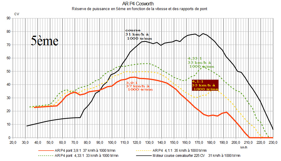

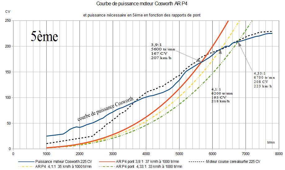

Courbes de l’AR P4 recalées avec les données d’API : 37 km/h à 1000 tr/mn en 5ème. A noter que c’est légèrement plus favorable qu’avec le dernier rapport de la boîte MAZDA qui est de 39 km/h à 1000 tr/mn. En noir la courbe du moteur "course"
Comparaison des vitesses maxi avec 3 rapports de pont différents :
3,91 : 1 207 km/h à 5600 tr/mn (nominal)
4,10:1 218 km/h à 6200 tr/mn
4,33 :1 223 km/h à 6700 tr/mn
Plus que le critère de vitesse maxi, c’est la réserve de puissance dont on dispose à une vitesse donnée et donc l’accélération. On a ajouté la courbe noire correspondant à une Morgan utilisée en compétition.

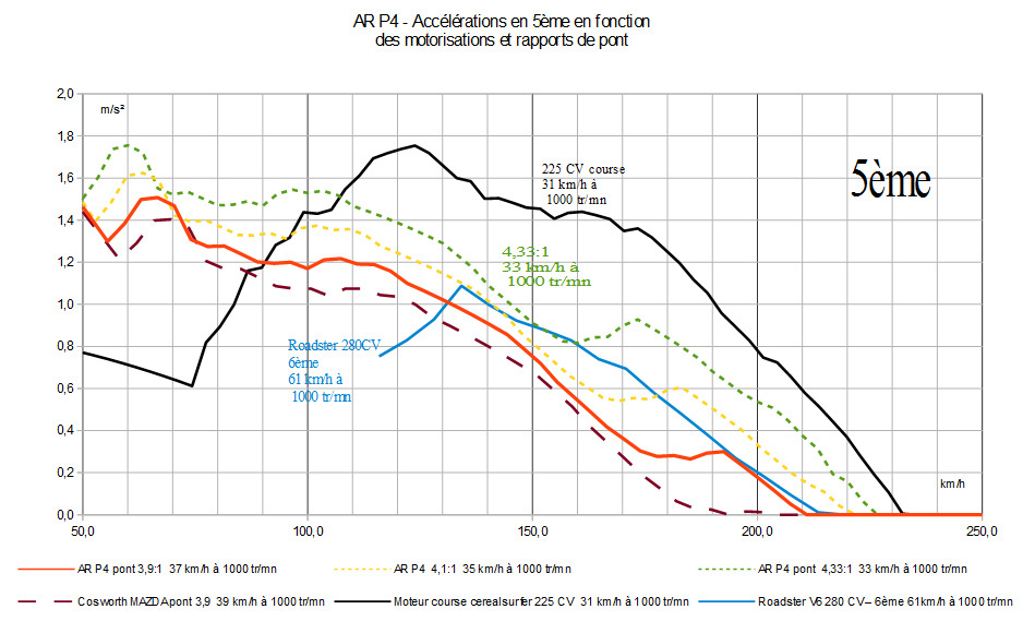

Traduit en accélération. A été ajouté la courbe correspondant au roadster V6 280 CV en 6ème, pénalisé par un rapport très long, 61 km/h à 1000 tr/mn, qui atteindrait 214 km/h à 3500 tr/mn où le moteur délivre 209 CV.
Sur tous les modèles, les vitesses maxi sont atteintes sur l’avant dernier rapport, le dernier étant un overdrive.
La hiérarchie marketing est respectée en performance : roadster, AR P4, PLUS 4, 4/4 si l’on reste dans une configuration d’usine. Si l’on veut profiter pleinement des performances de chaque moteur, un changement de rapports semble s’imposer. Ça tire trop long partout. Une AR P4 avec un rapport de pont court devrait se révéler plus performante que le roadster 280 CV en configuration usine (courbe verte vs courbe bleu).
