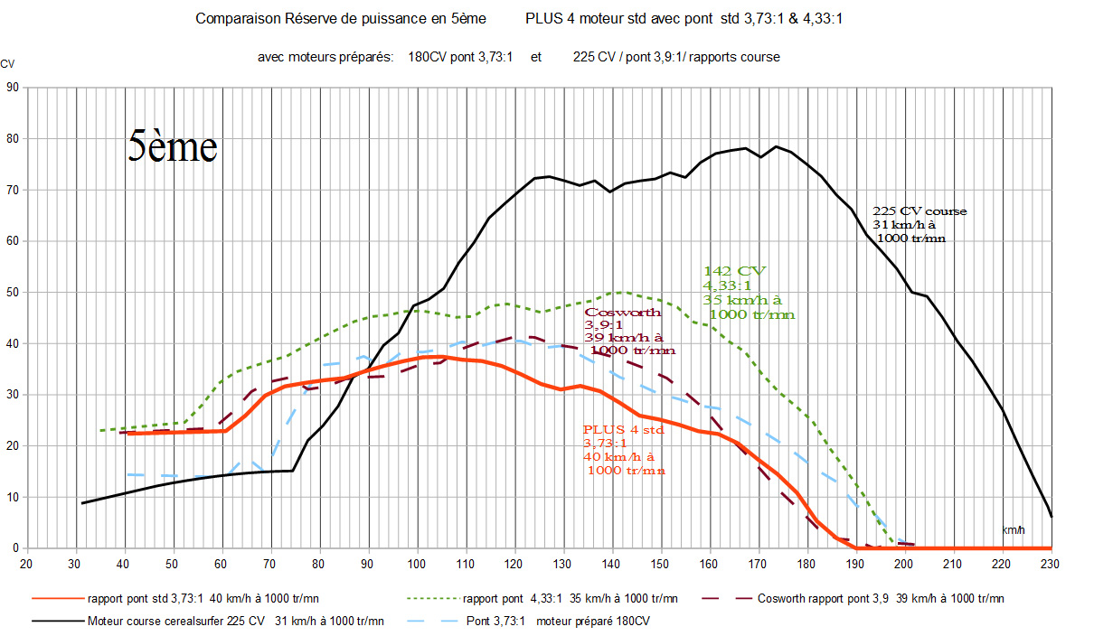

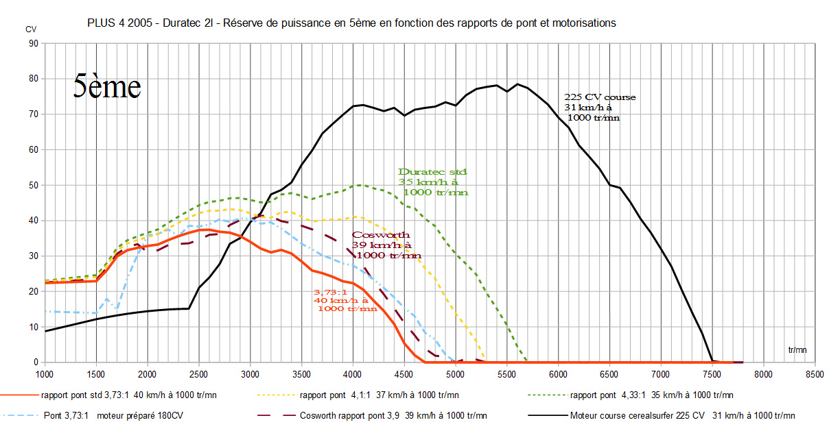

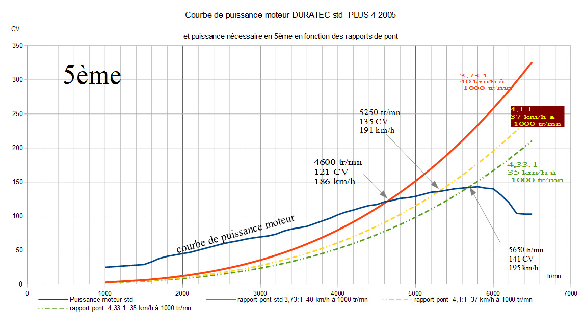

Morgan propose dans ces éléments de tuning 2 rapports de pont offrant une démultiplication plus importante que le rapport standard de ma PLUS 4 2005 qui est de 3,73:1
Simulation de la modification des rapports de pont sur une PLUS 4 avec des rapports de
4,1:1 et 4,33:1
Deux types de courbes sur le graphique :
. courbe de puissance en bleu du moteur standard Duratec
. courbes de puissance nécessaire à l’avancement rapportées au niveau moteur pour chaque rapport de pont : résistance à l’air + roulement.
L’intersection des courbes de puissance nécessaire et de la courbe de puissance moteur donne le point de vitesse maxi.
On voit qu’avec la configuration standard avec le rapport de pont 3.73:1, la vitesse atteinte est de l’ordre de 185 km/h, mais que la puissance à cette vitesse n’est que de 120 CV à 4600 tr/mn. Le moteur est bridé par une transmission trop longue.
Avec le rapport de pont 4,33:1 on atteint la vitesse maxi et surtout on bénéficie de toute la plage de puissance du moteur.
L’espace vertical entre la courbe bleu et une courbe de puissance nécessaire à un régime ou vitesse donné,c’est la réserve de puissance que l’on a sous le pied pour accélérer.
Une petite étude comparative avec plusieurs configurations moteur et pont:
PLUS 4 2005 moteur standard pont 3,73:1 40,4 km/h à 1000 tr/mn
PLUS 4 2005 moteur standard pont 4,33:1 34,8 km/h à 1000 tr/mn
PLUS 4 2005 moteur préparé 180 CV pont 3,73:1 40,4 km/h à 1000 tr/mn
Cosworth 225 CV pont 3,9:1 39 km/h à 1000 tr/mn
avec rapport de 5ème 0,814 et pneus 225/55/R16 (hypothétique)
Morgan utilisée en course 225 CV pont 4,1:1 31 km/h à 1000 tr/mn
qui utilise la configuration suivante en 5ème :
rapport de 5ème: 0,87:1
différentiel :4.1:1
pneus :205/50/15
http://www.talkmorgan.com/ubbthreads.ph ... s/237240/5
Le moteur course est plus creux dans le bas que le Cosworth, mais les 2 courbes sont quasiment confondues à partir de 3500 tr/mn
Courbe de puissance disponible en 5ème en fonction de la vitesse. Le point où la courbe coupe l’axe des x indique la vitesse maxi
Courbe en fonction du régime moteur :
Courbe en fonction de la vitesse :

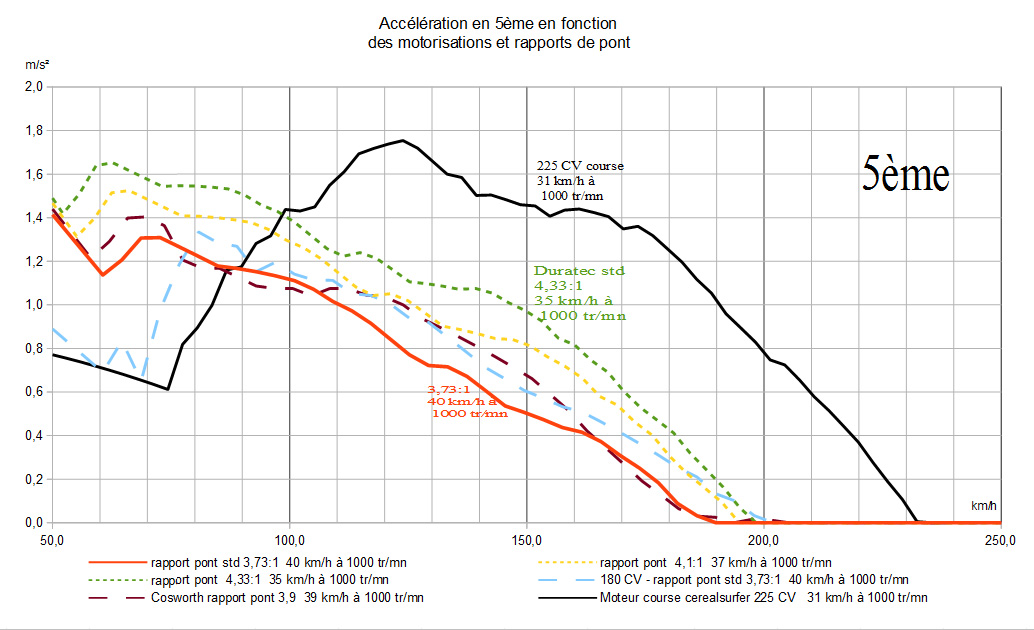

De la courbe de puissance disponible, on peut en déduire les accélérations en fonction de la vitesse.
On atteint la vitesse maxi lorsque l’accélération est à zéro...ou que le rupteur déclenche.
Modifié en dernier par CBY le mer. 17 févr. 2016 10:12 pm, modifié 1 fois.
