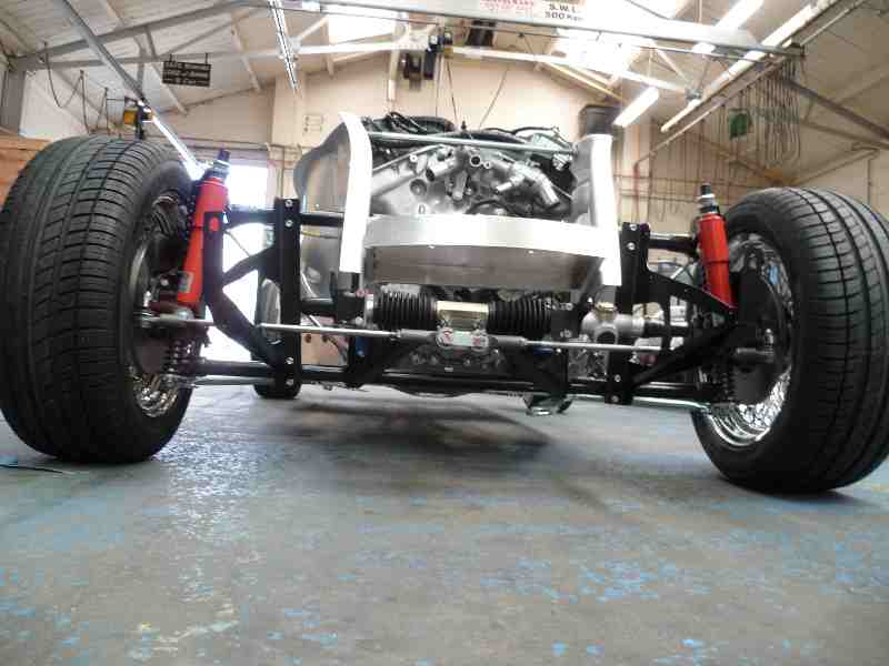

#159 Message par MOGRS » dim. 27 mai 2012 2:01 pm
gaston a écrit :Si le changement de compteur était un réel souhait de MMC, ils l'auraient changé sur tous les trads.
Oui et non. Ils ont commencé en août 2007 - "Roadster only". Les autres voitures traditionnelles obtiennent ce tableau de bord plus tard (2008?).
Roadster Solution!!

BRAVO!!!
Franchement, cette caractéristique des Roadsters était beaucoup trop dangereux pour moi. Elle a qualifié mon opinion sur la gamme tout entière de cette modèle. La chose le plus effrayante était que l'usine n'avait pas de trouver un remède, exactement comme le problème avec les pare-brise (ou du moins ils n'ont jamais avisé les propriétaires ou les concessionnaires d'un solution efficace).
Avez-vous une image du carter d'huile? Je me demande si la solution est Ford ou Morgan. Je me demande si il peut être rétro-équipée...
Lorne ((très excité!)

Dis-moi, tous les roadsters V6 3L depuis 2004 ont-ils ces problèmes de garde au sol très (trop ? combien cm ?) faible et de parebrise (lequel ?) ?
ou est-ce seulement les 3,7 L ?
Merci, Buckland (inquiet)

Hi Lorne,
J'ai entendu parler d'un carter sec pour résoudre le problème de hauteur de moteur, as-tu des infos là-dessus ?

Jamais entendu parler de carter sec, si on peut avoir des infos...
Mais MULFAB fait un carter modifié:découpé en échange standart, qui réduit la hauteur d'environ 3cm, le rendant horizontal, car le carter d'origine est très incliné, côté droit plus bas...Donc on gagne 3cm de garde au sol.
Voir lien: http://www.mulfab.co.uk/our-products/36 ... tems/sumps
Un OMA a déjà monté ce truc???
Sur mon roadster, mon carter souffre plus(+) de raclements que de chocs, car je fais très attention... J'ai mis une résine 2 composants qui supporte la température sur le point le plus bas qui touche, pour faire une sorte de ski: Avantage cela renforce les croisillons d'alu, et la résine va s'user à la place de l'alu...PAs encore touché avec ce truc pas chouette. J'avais pensé à une tôle d'alu, mais cela réduit trop la garde au sol...

Je parlais du Roadster 3.7 qui a un problème de hauteur de moteur.
#169 Message par MOGRS » mer. 30 mai 2012 8:11 pm
Un carter sec pour le FORD / JAGUAR 3L V6
http://www.paceproducts.co.uk/public_ht ... rdjaguarv6

Vous voulez dire que son carter modifié? http://www.gomog.com/allmorgan/roadster ... html#SUMPS
Oui. Mais ce n'est pas une solution, c'est une amélioration. Une solution complète serait un puisard en acier ou un puisard sec. Toutefois, jusqu'à présent, il n'y a pas les puisards en acier puisards disponibles et les puisards secs coutent 1000+.

Donc ce carter sec (dry sump) existe car cela implique pas mal de modification du système de graissage. Qui est-ce qui fait çà (a part les racers) ?
