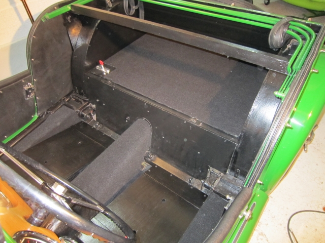

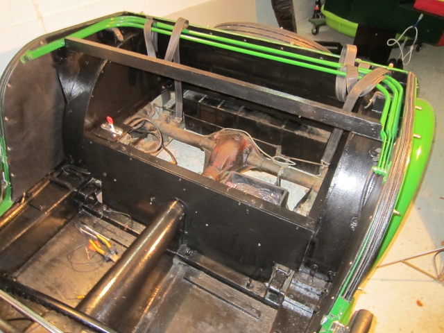

#137 Message par Croizé Jean Paul » jeu. 14 nov. 2013 4:59 pm
Bonjour, je relance le sujet à la demande de mon copain Claude, qui a profité de notre humide climat normand pour déshabiller sa belle, et refaire quasi complètement son électricité, qui lui était apparue un peu capricieuse au début de l'automne, avec notamment de beaux feux d'artifice au tableau de bord, et des projecteurs qui, plein phare ou code, avaient une sérieuse tendance à clignoter.
Comme le montrent les deux photos qu'il m'a passées, il s'est agit d'un effeuillage en profondeur, dont il a profité pour effectuer d'autres travaux, dont la peinture du pont arrière et du réservoir d'essence. Tout se passe bien, sauf un point sur lequel il coince: trois graisseurs, les deux du pédalier à l'avant et celui du pont arrière, ne veulent plus avaler la graisse, et il veut les changer. Mais ils semblent très spécifiques, et il ne sait pas très bien où les trouver.
Je crois me souvenir, pour avoir lu ça sur le forum, mais je ne sais plus où exactement, qu'existe en Grande Bretagne un revendeur à la fois très sympa et parlant parfaitement le français, ce qui facilite grandement les choses, surtout quand il s'agit d'aborder des domaines techniques.
Est ce que certains d'entre vous pourraient me redonner le contact avec ce fournisseur?
Merci pour lui.

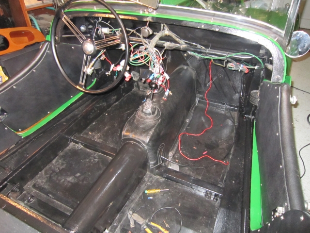

#144 Message par Croizé Jean Paul » dim. 17 nov. 2013 2:16 pm
...et voilà, électricité refaite, tout remonté impec...
...avec tous les graisseurs débouchés et opérationnels, (sauf un, ressort cassé, à changer), grâce à vos conseils et encouragments.
Claude vous remercie.
