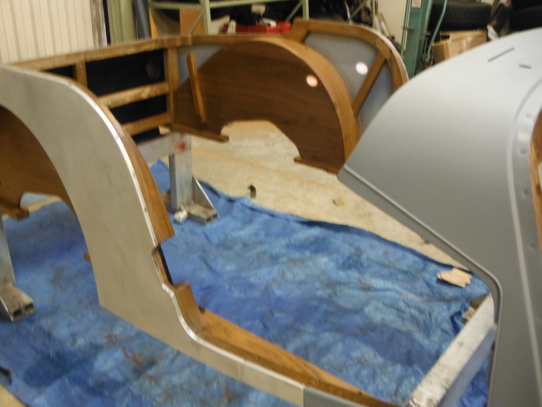

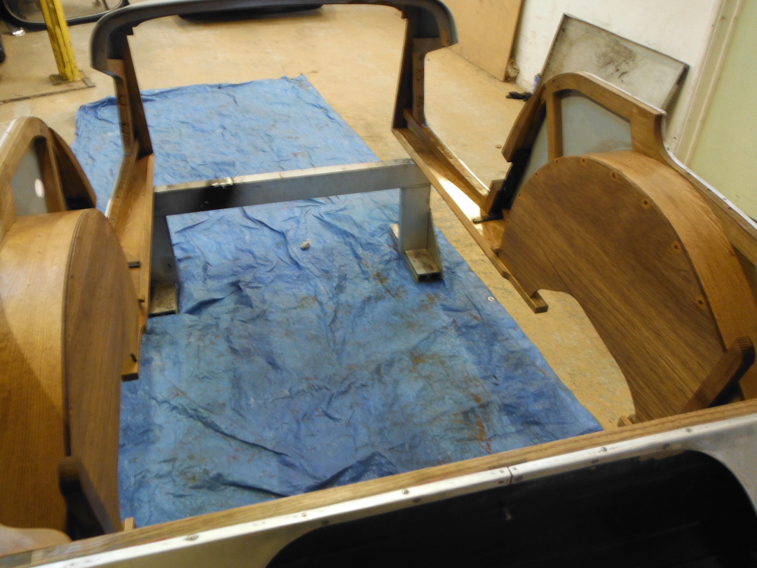

Voici deux photos de travail en progrès:
Cheers
Philip
Cheers
Philip

Tu as raison, compte tenu du travail effectué, il serait dommage de ne pas éliminer les risques (connus) de troubles mécaniques.
