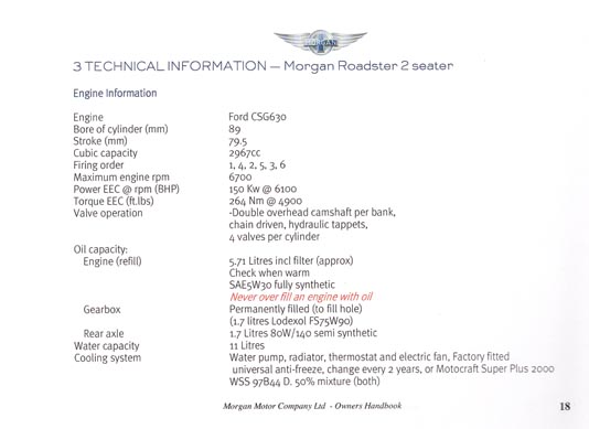

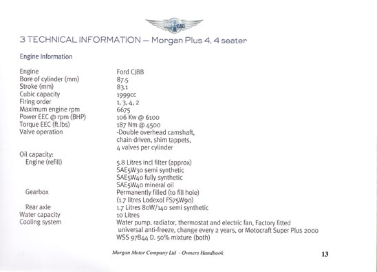

Bonsoir, intrigué par cette histoire d'huile de boite mystérieuse j'ai regardé dans la notice de mon roadster de 2009
pour le 2 litres:
pour le 3 litres:
En fouillant bien chez Motul, Redline, Castrol ou autre on doit trouver en Europe surtout pour rouler à 80 ou 130 km/h
A+
A+
- Messages : 6230
Re: Vidange Boîte de vitesse Roadster série1
Tu es chanceux!
Ma notice n'a pas autant de choses!
Mais alors l'huile est de la classique 80W90 ?
En principe, quelque soit la marque d'huile, c'est de l'huile de couleur jaune.
Capacité de 1.7L me semble plus cohérent.
( L'huile ATF est normalement pour les transmissions automatiques, ou les directions assistées, de couleur rouge...
Mais je sais que certaines boites montées sur les Morgan, avaient ce type d'huile, souvent accouplées aux moteurs Rover )
L'huile dans ma boite doit être noire, après tous ces Km ! Ce ne sera pas un bon indice.

Je confirme que le moteur et la boite ne sont pas les mêmes sur les serie1 et 2.ROADSTER a écrit : ↑dim. 23 juin 2024 7:16 pmJ'ai trouvé cette huile LODEXOL FS..
https://www.morrislubricantsonline.co.u ... r-oil.html
Cela me semble cohérent et normal,
mais les Roadsters série 1 et 2, n'ont pas le même moteur 3L, et peut-être la boite est également différente....
J'ai maintenant 2 questions:
A phils: Nous n'avons peut être pas la même boite de vitesse:
La mienne a la marche arrière juste à gauche de la première vitesse. On pousse le levier vers la gauche et l'avant...
Des boites ont la marche AR à droite et en tirant le levier à droite et vers l'arrière...
phils, tu as quoi?
A VHF: Comme il te reste de l'huile dans le bidon, pourrais-tu regarder sa couleur, quand tu seras dans le beau Jura!...

La fiche technique de l'huile préconisée par Morgan pour la boite manuelle du roadster de 2009:
https://www.morrislubricants.co.uk/prod ... 21311e.pdf
A noter que cette huile est conforme à la norme APIGL4 et APIGL5 et qu'il n'y a pas grand choix pour les boites manuelles et pour les boites auto aussi.
La norme sur les huiles de boite:
http://muck.jeanclaude.free.fr/La%20cla ... huiles.htm
A noter l'usage déconseillé de L'APIGL5 pour les boites qui auraient des composants en bronze non revêtu ce qui ne semble pas être le cas car cette huile conseillée a cette norme.
Donc n'importe quelle huile de qualité 75W90 qui est conforme à ces deux normes APIGL4 OU GL5 convient, maintenant à vous de décider.
