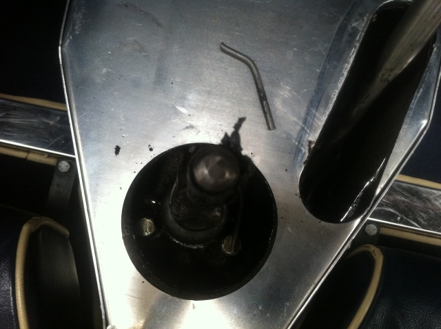

Après un problème de pompe à essence enfin résolu, je rencontre un problème de boite de vitesse sur une +8 de 2003 = Difficultés à trouver la troisième. Visiblement ce problème semble venir d'une des deux tiges métalliques situées sous le levier de vitesse. En effet l'une d'elle est fractionnée dans sa partie visible. Selon les schémas disponibles sur le forum, cette pièce semble porter le nom poétique de Big spring ou Spring legs??. Avez vous déjà rencontré ce problème? Pouvez vous me confirmer le nom de cette pièce? Est il possible de la changer sans trop de démontage?
Merci d'avance.

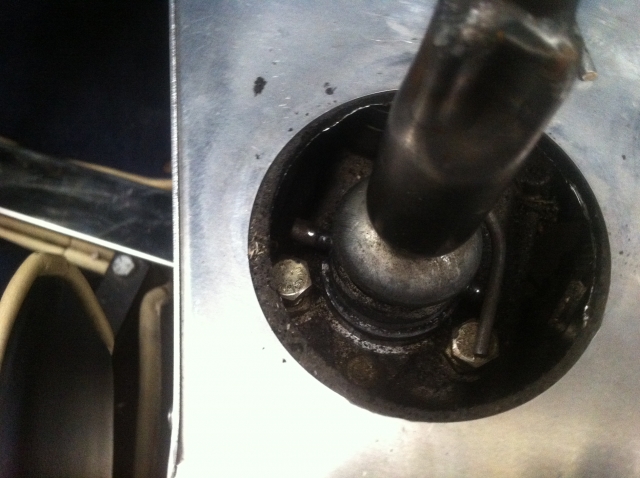

Je suis très familier avec votre boîte de vitesses et l'assemblage de levier de vitesses. Cependant, votre description ne me donne aucune idée de ce qui est mal. Pouvez-vous référer à une image ou un schéma? Voulez-vous dire que cette pièce (Big Spring) est cassée? (Big Spring = grand ressort)BREIZH29 a écrit : Après un problème de pompe à essence enfin résolu, je rencontre un problème de boite de vitesse sur une +8 de 2003 = Difficultés à trouver la troisième. Visiblement ce problème semble venir d'une des deux tiges métalliques situées sous le levier de vitesse. En effet l'une d'elle est fractionnée dans sa partie visible. Selon les schémas disponibles sur le forum, cette pièce semble porter le nom poétique de Big spring ou Spring legs??. Avez vous déjà rencontré ce problème? Pouvez vous me confirmer le nom de cette pièce? Est il possible de la changer sans trop de démontage?
Je n'ai jamais entendu parler de cette rupture de cette ressort en 20 années d'études de la Plus 8. Mais tout est possible. Je me demande si quelque chose d'autre peut-etre coincé, ce qui empêche le passage à la troisième et quelqu'un a forcé le levier et ça a cassé le ressort.
Verifiez en sorte que le ressort est la seule chose cassé dans l'ensemble. Pour le remplacer , vous devez avoir accès. Vous devez retirer ;
1. Le pommeau du levier de vitesses
2. Le pommeau du levier de frein (attention il ya un ressort sous le bouton .. ne le perdez pas! )
3. Alors les clips de fixation du carénage de cuir qui couvre la section de boîte de vitesses
4. Alors vous devez retirer le couvercle de l'arbre de transmission ou du moins lever assez haut donc il permet le couvercle de la boîte d'etre enlever
5. Les vis de fixation du couvercle en aluminium.
6 . Alors vous devez retirer le couvercle ( pas facile la première fois )

Sur la première photo on distingue la pièce métallique toujours en place à droite et manquante à gauche. Sur la deuxième photo, on distingue la pièce sectionnée qui devrait se situer à gauche. J'espère que ces photos seront plus explicites que mes explications. Cette pièce cassée correspond elle bien au Big Spring?
Pour enlever le coffre couvrant la section de la boite de vitesse faut il enlever l'ensemble des rivets?
Un garage Rover peut il fournir un "Big Spring" identique ou faut il le commander chez Morgan?
Merci d'avance.

(pouah!)BREIZH29 a écrit : Sur la première photo on distingue la pièce métallique toujours en place à droite et manquante à gauche. Sur la deuxième photo, on distingue la pièce sectionnée qui devrait se situer à gauche. J'espère que ces photos seront plus explicites que mes explications. Cette pièce cassée correspond elle bien au Big Spring?
Non. Le couvercle est maintenu par des vis dans le pare-feu, mais principalement, sur les côtés, par les mêmes raccords qui maintiennent le capot en cuir. Ils passent par l'aluminium et dans le bois. En outre, le couvercle d'arbre de transmission est assis au sommet d'une bride en arriere de la couvercle de la boîte de vitesses.. empêchant son retrait si le couvercle d'arbre de transmission n'est pas levée assez. Mais ce n'est pas dans la nature de réparateur de suggérer des modifications qui permettront de réduire le nombre d'heures rémunérées requises à faire un reparation. Ces journées se sont achevées il ya deux décennies. :(BREIZH29 a écrit :Pour enlever le coffre couvrant la section de la boite de vitesse faut il enlever l'ensemble des rivets?

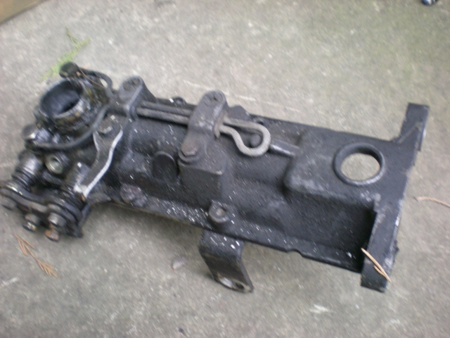

Je profite de ce post pour vous raconter le soucis rencontré sur mon aller retour au Mans Classic
Un probleme récurent pour trouver la marche arrière, et la 5ème depuis le début mais... Sur la route, en laissant la main sur le chgt de vitesse, une vibration, qui s'aggrave au cours des kilometres, pour finir en vibro shaker proportionnel a la vitesse du vehicule, sensation de salade de pignons très inquietante et contagieuse parmis les occupants... limité a 2 sièges certes...
Cette vibration disparait lorsque je maintiens le pommeau vers le haut, mais l'exercise est aussi fatiguant que rassurant. La vrai question est retour sur roues ou plateau...
Je fais un montage a 2 balles avec un sandow attaché au ressort dans le souflet et la barre de rétro. Vitesses compliquées a changer mais... plus de vibrations, et comme la +8 reprend a 800tr/mn sur tous les rapports... (Pub)... a part les embouteillages le remède s'avère efficace.
Après consultation GomoG Dc Lorne que je remercie, je lance un démontage.
Juste pour acceder, les 2 sièges, le volant, cache arbre de trans, pour enfin avoir le droit de décoller a la spatule le coffre, ses vis et son silicone, le frein a main.... (3heures) pour sortir la plus grosse pièce ayant existé sur une morgan.. après le moteur
ça ressemble a ça une fois ouvert(le sandow est toujours la) mais... plus de silent block. Ne les cherchez pas, ils tombent sur la route, une forme de recyclage.
Des 8 silent block en caoutchouc, il ne reste que ceux ci à droite, a gauche les memes neufs en kit (Ibêêê) en polyurhetane, "for ever"... pour 10£ de plus
La cause de la vibration devient évidente, le renvoi de commande de boite s'affaisse et la cuvette touche le cardan de l'arbre procurant les vibrations descrites
sur la photo, les nouveaux silent block sont montés, il suffit de peu...
Remontage avec les "bons" silent blocks, réglage de la bride 1ère 2 ème et marche arrière, graissage, reparation au passage du fil déssoudé du contacteur de feux de recul, quelques coups de pompe a graisse et réglage frein a main. Juste pour se convaincre que tout ça n'a pas été fait pour des vulgaires bouts de caoutchouc;
Ils sont noirs graissés brillants et en place, bref a leur mission
Remontage de la Belle, 2 dolipranes (dos) et au lit, les week end ne se ressemblent pas et ce n'est pas qu'a cause de la météo.
La commande de boite est juste métamorphosée (pas une audi non plus), si vous avez a aller dans cette zone, faites vos silent blocks!!!!!!!!!!!!!!!!! vous allez sauver 1 de vos 52 week end de l'année
