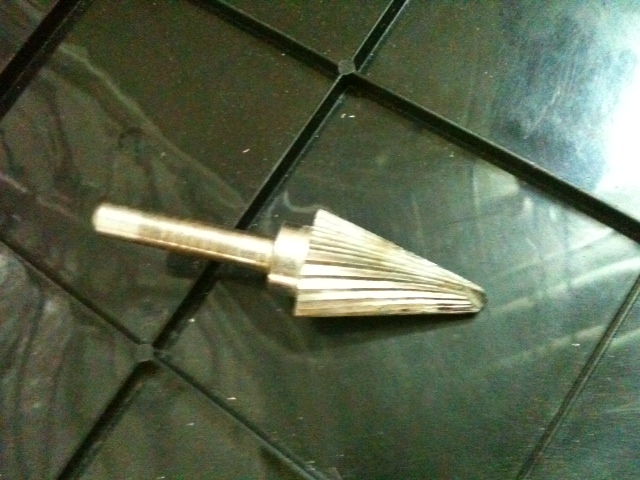

#11 Message par 4473 » dim. 12 déc. 2010 9:10 pm
rene34 a écrit :Et pour percer la tôle, des idées :?: :?:
Je pense commencer avec un petit foret, disons de 5, puis passer à 10 (le plus gros que j'ai) et finir à la lime :?: :?:
:oops: (je crains le pire)
Pour les plus paresseux ou économes de leurs moyens ont peux utiliser ce type de fraise dans la tôle mince.
rene34
Messages : 197
Enregistré le : lun. 15 mars 2010 2:28 pm
Localisation : Lattes - Herault
#12 Message par rene34 » lun. 13 déc. 2010 6:47 am
Merci, je crois avoir ça au fond d'une caisse :idea: :idea: :idea:
