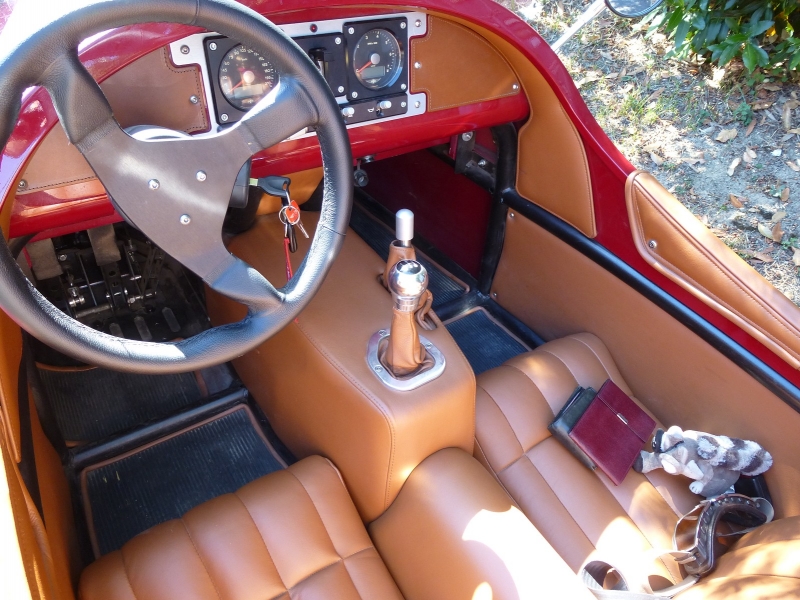

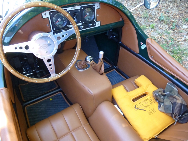

Le copain avec qui j'ai tourné hier avec son nouveau MTW veut aussi poser un radiateur d'huile et un ventilo
Une modif usine sur le sien qui vient juste d'être fabriqué ... la position du levier de vitesse
Sur le mien fabriqué fin décembre 2012
Sur le sien
J'ai essayé ... peu de différence sous la main
