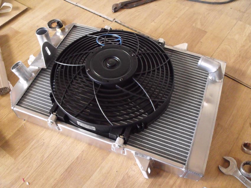

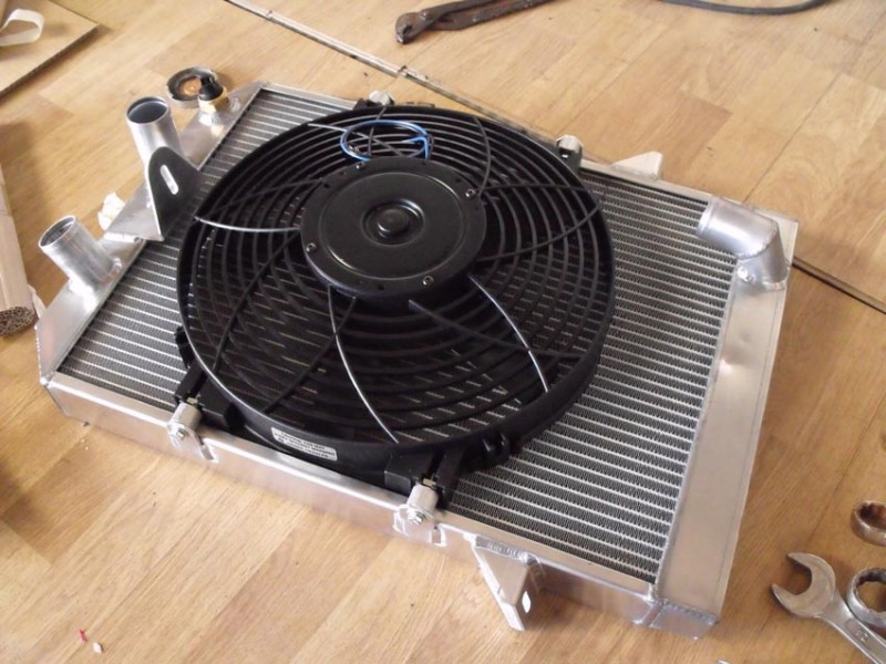

à la livraison tout est compris dans le pack c'est à dire en plus du radiateur la visserie nécessaire au montage, le calorstat, les durites de raccordement, les colliers, le ventilateur (selon le modèle commandé) , la sonde thermostatique

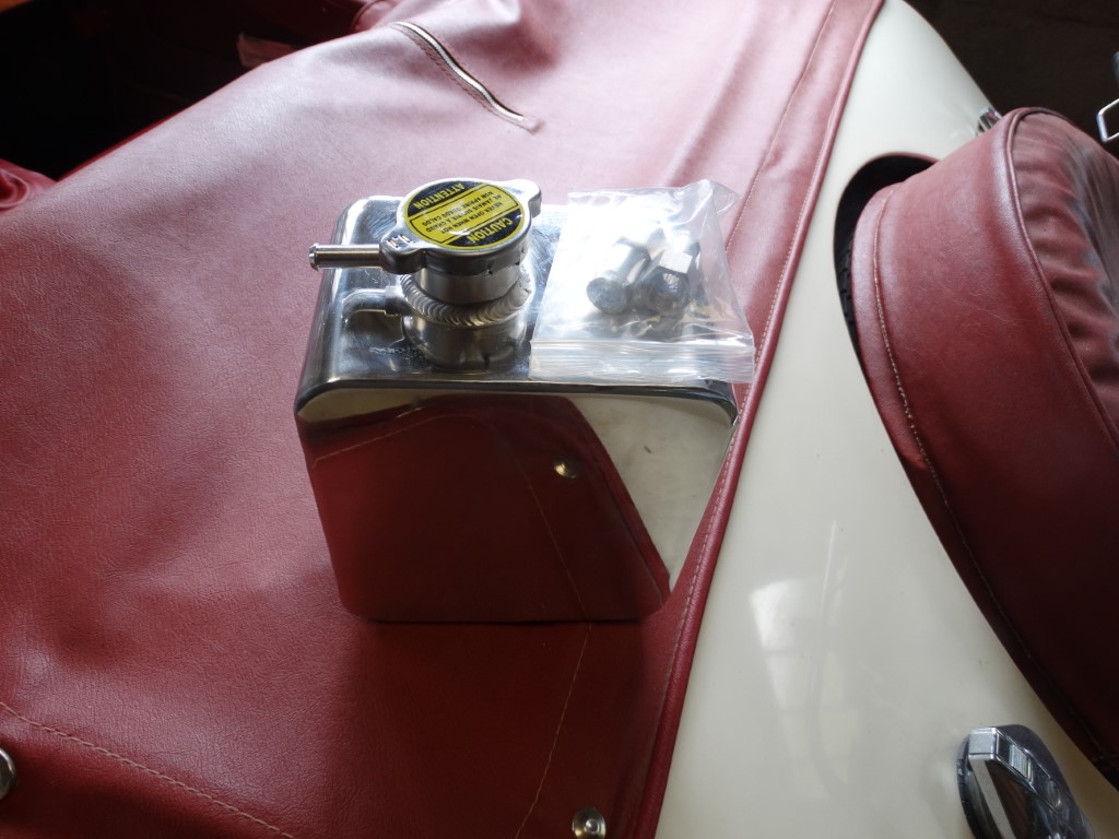

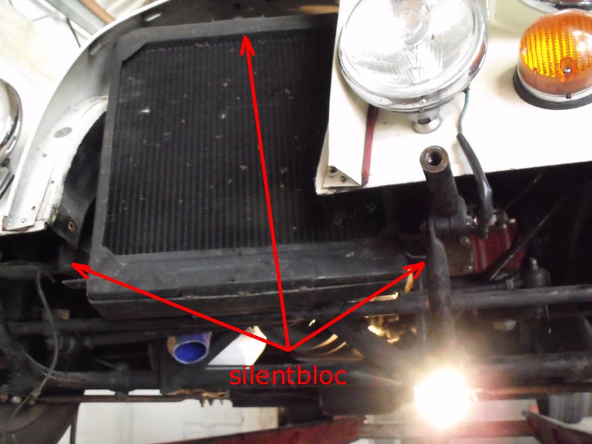

il manque seulement les trois silentblocs de fixation à commander chez un des revendeurs Anglais, perso j'ai monté des Triumph.

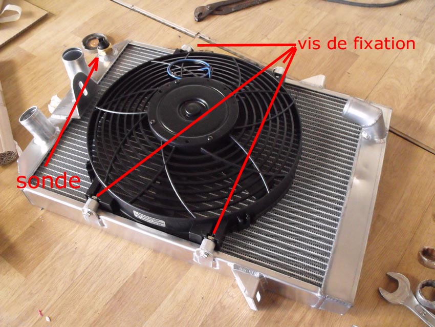

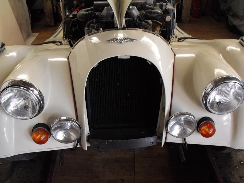

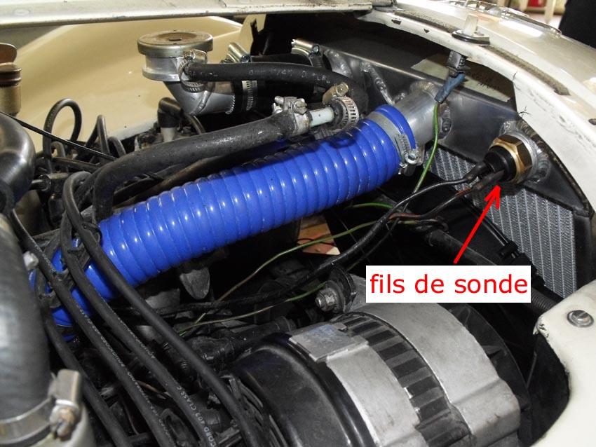

en premier monter le ventilo sur le radiateur avec la visserie fournie ainsi que la sonde thermostatique.
pour plus de facilité mettre la voiture sur chandelles

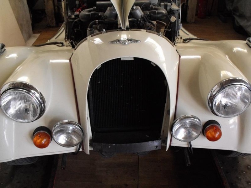

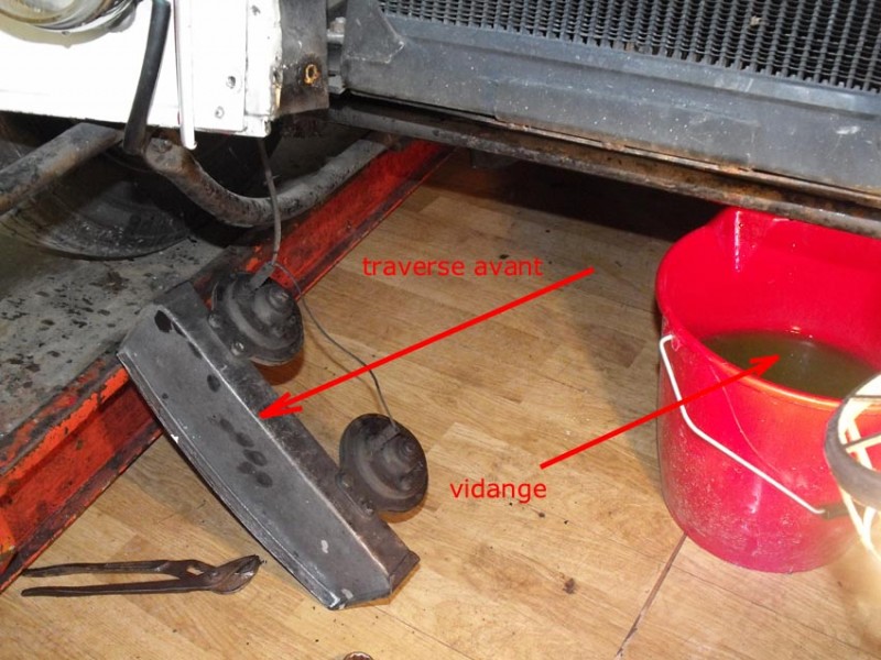

enlever le pare chocs avant (2 vis)
enlever la calandre (2 vis)
enlever la traverse avant (4 vis) faire la vidange du circuit après avoir dévissé le collier et écarté la durite basse

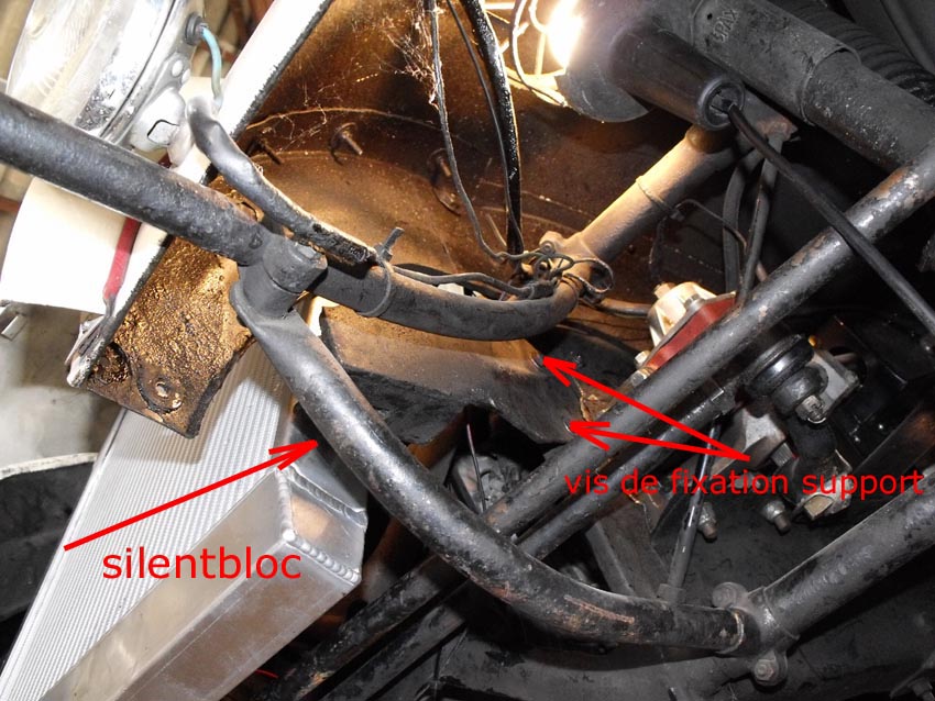

retirer toutes les durites du radiateur ainsi que les fils de sonde et défaire les écrous de fixation des silenblocs (1 en haut et 2 en bas)

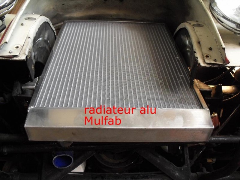

sortir le radiateur par le bas (inutile de défaire quoi que ce soit dans la tringlerie de direction) ça sort tout seul

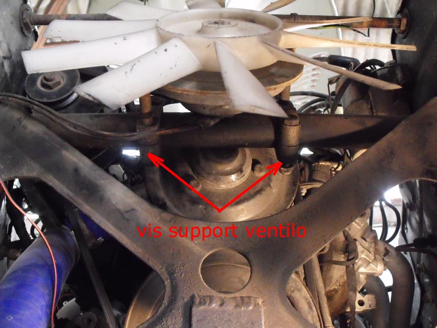

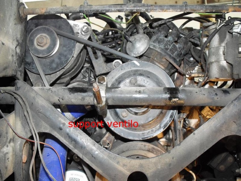

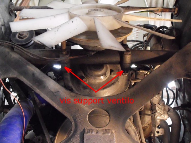

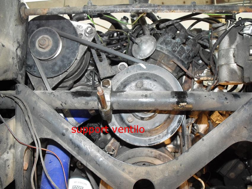

dévisser les écrous de fixation du ventilateur fixé sur le châssis avant
démonter les anciennes fixations

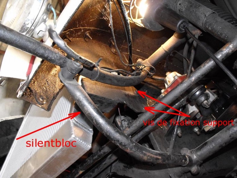

dévisser le support avant gauche sans le retirer sinon le nouveau radiateur ne passera pas, et l'écarter
introduire le radiateur alu et refixer la patte avant gauche
fixer les silentblocs haut et bas, il se peut qu'un ajustement soit à faire car le passage est restreint avec ce radiateur (ça m'est arrivé)

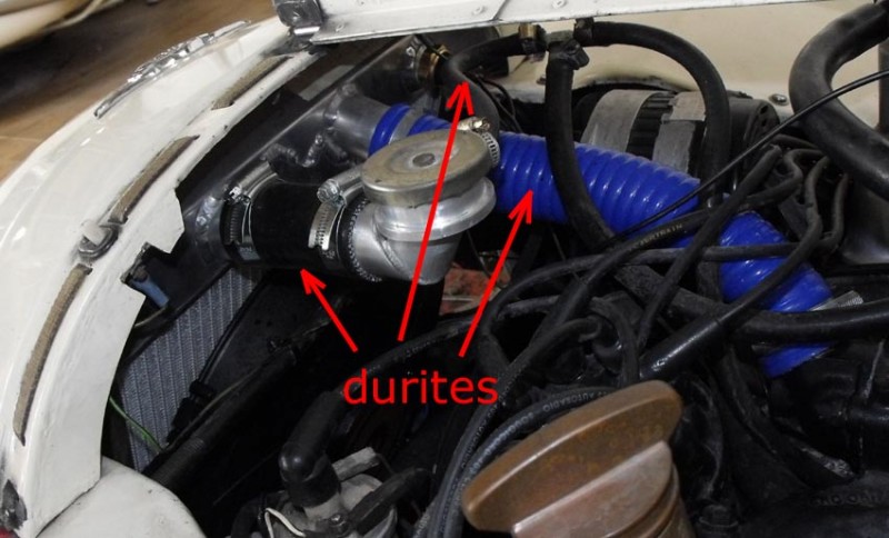

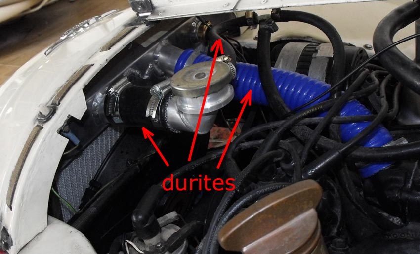

monter les durites hautes et basses et les fixer avec les colliers fournis
rebrancher les fils de la sonde
remonter la traverse avant, la calandre et le pare chocs
faire le plein de liquide de refroidissement, faire la purge et attendre ensuite le déclenchement du ventilateur électrique en regardant la valeur indiquée sur le galvanomètre de température (vérifier le sens du ventilo car si les fils sont inversés il tournera à l'envers)

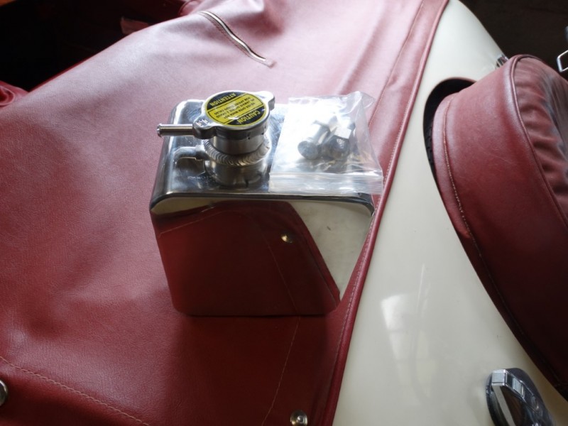

purger l'air qui reste dans le système de refroidissement c'est à dire faire tourner le moteur en laissant le bocal de liquide ouvert, l'air qui se trouve dans le circuit sortira peu à peu en faisant des bulles, refermer avant que le liquide déborde car il y a une forte dilatation sur ces moteursHiggins3 a écrit : qu'entendez vous à la fin par 'faire la purge' ? Merci
- Higgins3
- Messages : 593
- Localisation : Kalakaua
Re: montage d'un radiateur alu Mulfab sur +8 1983
Le bouchon du vase d'expansion donc ?mog2904 a écrit :faire tourner le moteur en laissant le bocal de liquide ouvert,
Encore bravo pour ce reportage.
+8 3.5 EFI
4/4 4-seater CVH
4/4 4-seater CVH
oui c'est ça et faire attention au débordement d'autant que même avec ce radiateur une +8 chauffe vite fait à l'arrêtHiggins3 a écrit : Le bouchon du vase d'expansion donc ?

nouveau vase d'expansion en alu poli reçu hier et qui correspond à l'annonce de chez wish direct de Chine et moitié moins cher que chez les British, y a puka
- VA300
- Messages : 1320
Tu as eu un problème avec le tiens ?...
c'est surtout que celui la est beaucoup plus grand que l'autre
