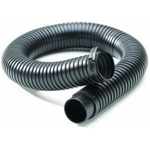

C'est justement le système que j'utilise pour les grandes canicules, je ferme la capote pour éviter les coups de soleil, j'enlève les side-screen pour améliorer la ventilation, et j'adjoins un système de ventilation forcé assez facile à réaliser.
J'avais jamais osé vous montrer mon invention, de peur d'être raillé.
Il faut dire que pour un Franc Comtois descendu dans le bas Var, la canicule, c'est tous les jours des mois d'été...
C'est très efficace, seul inconvénient, cela gêne un peu la visibilité latérale.
J'ai amélioré le système depuis, on mettant une petite moustiquaire à l'entrée, pour éviter le moustique qui apprécie les pieds chauds.
Inutile de vous préciser que je mets le même système du côté droit, quand ma copilote m'accompagne, et je vire le système dès qu'elle ne vient pas, comme vous savez, je fuis tout sur poids sur mon bolide, et côté aérodynamisme, je perds 4,5 Km/heure en vitesse de pointe, je plafonne à 215,5 Km/h, au lieu des 220Km/h habituels.
Merci de ne pas vous moquer, parce que c'est terriblement efficace, parfois, j'ai froid au pied, alors je mets un peu de chauffage, et tout va bien merci.
Pour ceux intéressés: C'est du tuyau diamètre 100, un coude femelle/femelle en 90°, 47cm de tuyau droit, puis un coude de 60° que je n'ai pas collé contrairement au coude de 90°, ainsi je peux diriger le flux d'air frais (et sain) sur les orteils, ou les chevilles.
Pour être complet, encore 2 inconvénients:
1°/Pour l'efficacité maximale, il faut rouler au minimum à 96 Km/heure. Il faudrait adjoindre un ventilo électrique...
2° La maréchaussée, intriguée par l'installation, me demande de sortir du véhicule, me fait faire des trucs bizarres comme rester immobile sur un pied les yeux fermés et bras tendus, me regarde la pupille, me fait souffler dans une clarinette, et bien d'autre choses....
Mais ne verbalise pas pour finir. Quelle perte de temps pour tout le monde!

Pour supprimer l'inconvénient d'être arrêté par la maréchaussée, j'avais réalisé un montage plus discret, mais hélas moins efficace, j'ai retrouvé les photos:
J'avais fait en sorte que les prise d'air étaient réglables depuis le poste de pilotage, ainsi à l'arrêt, plus particulièrement, j'orientais les pipes d'admission à tribord ou à bâbord, selon le vent dominant.
En marche, les pipes d'admission se replaçaient automatiquement face à la route grâce à un mécanisme issu de la navigation maritime.
J'ai abandonné ce système car l'air passait par le bloc chauffage, et donc était un peu réchauffé par la mécanique. Cela m'a coûté un bras de faire reboucher les trous du capot, par un carrossier spécialiste alu...
Je n'ai pas retrouvé les photos, mais j'avais utilisé les mêmes manchons à air en fait deux coudes 90° emmanchés en forme de S, et doublés, pour forcer l'air dans ce **%£* de radiateur en cuivre peu efficace, par rapport à l'alu. Je ne sais pas si c'était vérifié, mais j'avais l'impression que le moteur poussait deux fois plus fort avec ce refroidissement amélioré. Cela compensait la perte de Cx aérodynamique provoqué par les pipes d'admission qui traversaient le capot.

Exact pour les buses intérieures. C'était tellement efficace, que ma copilote ne voyait plus la route: Le vent soufflait sa robe, la remontant devant les yeux! :arrow: Gelée, et pas contente, elle était... :|
Concernant l'espace pour le volant, j'avais posé un plus petit volant, bricolé avec un tuyau d'évacuation de diamètre adéquat, descendu la colonne de direction, et ajouté un prolongateur. :roll: Je ne retrouve pas la photo.
