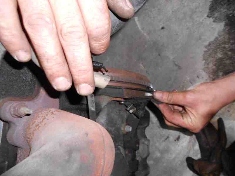

#55 Message par gaston » ven. 08 juin 2012 7:16 pm
La sonde de température est là.
Le type et n° moteur est là.
Normalement c'est un type RKB,RKF,RKH,RKJ,RKK ou CGBA,CGBB.
A moins d'une autre particularité Morganistique.

#56 Message par g.verzier » ven. 08 juin 2012 7:24 pm
gaston a écrit :La sonde de température est là.
Dis, Gaston, il y a combien d'années que tu n'as pas nettoyé ton auto ?

#57 Message par Mogador » ven. 08 juin 2012 7:28 pm
Est-ce une patine naturelle ou l'as-tu vieilli artificiellement,
dans ce dernier cas le produit est -il disponible chez Albert.
J'en veux !

#62 Message par gaston » sam. 09 juin 2012 3:52 pm
Mogador a écrit :Est-ce une patine naturelle ou l'as-tu vieilli artificiellement,
J'en veux !
:D :D
Les moteurs sont stockés "tel-quel" après démarrage, contrôle et dépollution.
Ce qui permet au client de se faire une idée de la vie précédente du moteur.
Nous les lavons après la vente. Par expérience, les moteurs stockés nettoyés
ont plus de retour garantie. Donc pas de risques inutiles.

#68 Message par gaston » sam. 09 juin 2012 8:41 pm
ROADSTER a écrit : J'ai regardé sur mon roadster, par pure compassion pour BAR, je ne vois pas de sonde T° d'eau sur mon roadster, il faudrait regarder par en-dessous...
Elle se trouve derrière la sonde de pression d'huile. Elle est visible coté passager à l'arrière du moteur.

#69 Message par g.verzier » sam. 09 juin 2012 9:12 pm
Je pense qu'il y a confusion sur la pièce que cherche BAR83.
Toutes les info ci-dessous sont pour un Zetec 1800 avec couvre culbuteur Alu. Je pense qu'il n'y a pas d'évolution notable en la matière pour les versions avec couvre culbu plastique.
La sonde que montre Gaston, au dessus de l'embrayage, est la thermo-résistance qui commande le manomètre du tableau de bord. Sur le Zetec, elle est,côté collecteur échappement et non pas sur le dessus du boitier de calorstat, grosso modo à 45° en dessous de l'horizontale. Elle a un filetage conique et est donc monté sans joint.
La "sonde" qui commande le ventilateur, en fait un themo-contact, est placé au bas du radiateur.
Vous pourrez constater que la sonde ci-dessus n'est pas d'origine. Le système à clips de série étant toujours fuyard sur la mienne, j'ai soudé un pas de vis au radiateur pour mettre un thermo-contact avec joint classique.
Enfin, toujours sur ce moteur, il existe une 3° sonde (un thermi-résistance) qui informe l'ECU de la température moteur. Je ne sais pas où elle se trouve, j'ai pas cherché.
Pour mémoire, un themo-contact a 2 valeurs critiques, type 85-95. A 95°, il laisse passer le courant (le ventilateur tourne). A 85°, il coupe de courant (le ventilateur s'arrête).
BAR, si ton ventilateur tourne à des valeurs incohérentes, commence par tester le thermo-contact avec une casserole d'eau et un multimètre. Au pire, change le purement et simplement, ça vaut pas grand chose et c'est facilement faisable. Il te faudra simplement prévoir du liquide de refroidissement pour refaire le niveau.
A priori, ton problème de ventilateur qui tourne tout le temps vient de là.

#74 Message par gaston » sam. 09 juin 2012 10:29 pm
g.verzier a écrit :Je pense qu'il y a confusion sur la pièce que cherche BAR83.
C'est possible que se soit la sonde de température TDB mais le moteur est bien un 1800 Zetec type RKB mais il était monté sur Mondéo, pas sur Focus.Le moteur était rangé dans un endroit peu accessible et c'est la seule sonde que j'ai trouvée. Je re-regarderai lundi.
Je regarderai aussi, si j'ai une Focus (avec un 1800 Zetec) complète en stock.
Je partage ton avis sur la sonde de radiateur.
Pour info, la 4/4 de Jacques ( ex Roux) déclenchait très souvent, elle aussi.[/code]
