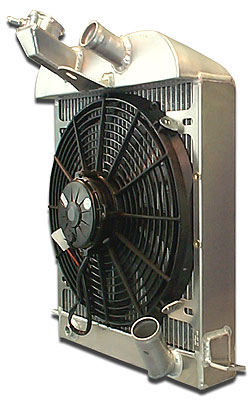

#6 Message par Lorne » lun. 09 avr. 2012 6:47 pm
ROADSTER a écrit :1/ C'est incroyable que le carter du ventilo repose directement sur le ailettes du radiateur,
En fait, c'est le meilleur endroit pour un ventilateur de radiateur. J'ai installé mes radiator comme ca pendant 20 ans. (L'usine a commencé de l'utiliser il ya nombreuses années.) Un ventilateur va tirer (ou pousser) l'air de la place ou il y a le moins de résistance. Sans un radiateur "linceul", (qui enclave le ventilateur et l'arrière de la radiator), le plus loin le ventilateur est placé de la radiateur, le plus il va prendre l'air de les côtés du radiateur (où il n'aide pas avec le refroidissement) plutôt que par le bloc de radiateur (où elle est nécessaire). Déplacez le ventilateur du radiateur (meme un centimetre) et vous réduisez le débit d'air du radiateur.
Le placement vous donne également le plus d'espace possible pour le plus grand fan. Morgans besoin d'un grand fan.
Bien sûr, le ventilateur doit être fixée solidement. Morgan a finalement changé pour les fans excellents (SPAL) en 2002 (à partir d'un mauvais souvenir). Il y avait quelques erreurs qu'ils ont faites en utilisant des composants à bas prix au début (est-ce que vous rappelez, Vampirex?!!) . Malheureusement, ils ont aussi changé les radiateurs en métal en plastique il ya quelques années. Les radiators en plastique ne sont pas sage pour un Morgan. Plastique ne peut pas fléchir. Plastique déteste les vibrations. Fixer un craque, et vous avez deux autres demain.
Vous pouvez utiliser des accessoires spéciaux. Ils sont fixés à partir du ventilateur, à travers le noyau de radiateur à l'avant et maintenez-le ventilateur. Normalement, je ne les recommande pas. Ils peuvent créer du stress sur le le bloc de radiateur, mais je ne vois pas d'autre option avec un grand fan puissant sur un radiateur en plastique. Je voudrais utiliser eux ET les clips latéraux.
http://www.gbsalpine.com/fr/collection_ ... /spal.html

Nous sommes tous d'accord, je crois que Lorne n'a pas bien compris notre façon de nous exprimer: Cher ami Lorne, nous ne critiquions pas l'endroit du ventilateur, mais le montage direct en appui contre les lamelles du circuit, qui se plient très facilement avec le doigt et qui peuvent s'user...
Sur le croquis de Lorne, on voit d''ailleurs des petits tampons carrés pour ne pas écraser le radiateur sur l'ensemble du carter du ventilo...
Sur la photo, ce sont des pattes repliées qui protègent le circuit.
