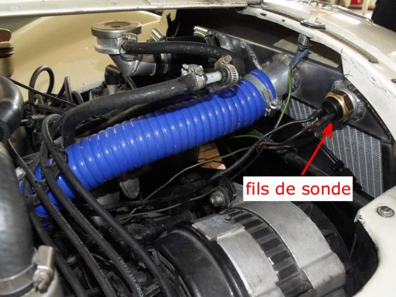

#1 Message par hasta-la-vista » dim. 04 déc. 2011 12:07 pm

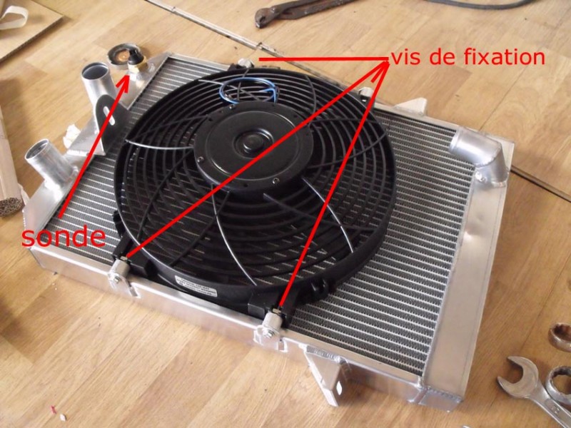

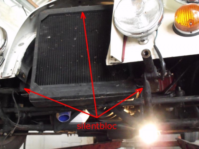

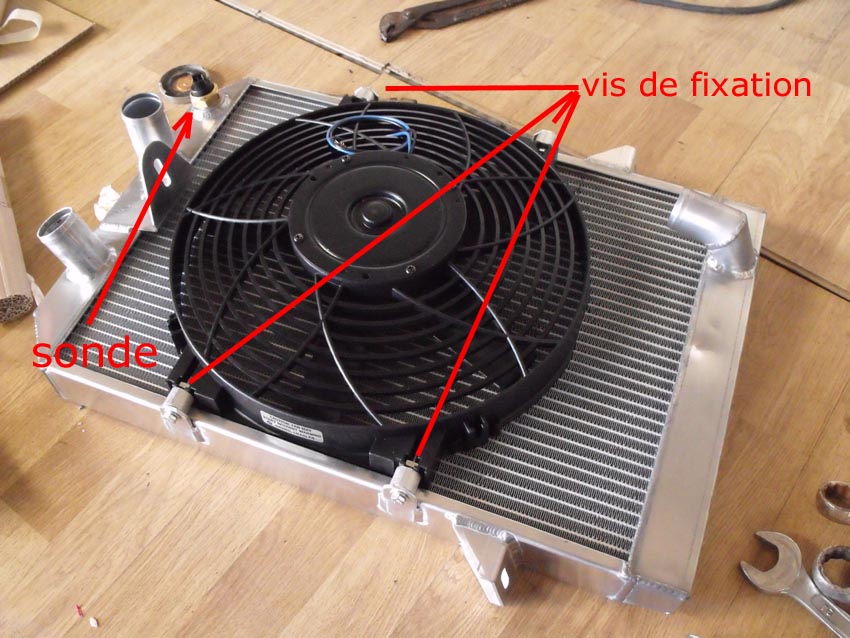

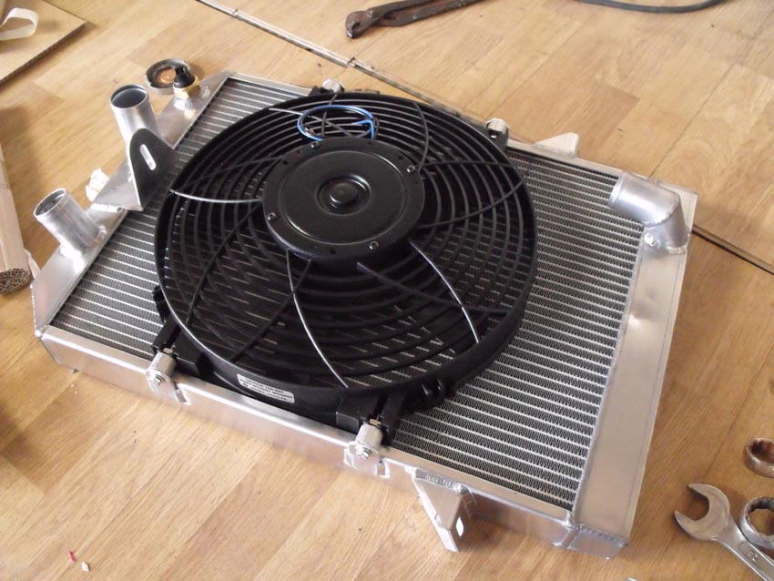

à la livraison tout est compris dans le pack c'est à dire en plus du radiateur la visserie nécessaire au montage, le calorstat, les durites de raccordement, les colliers, le ventilateur (selon le modèle commandé) , la sonde thermostatique
il manque seulement les trois silentblocs de fixation à commander chez un des revendeurs Anglais, perso j'ai monté des Triumph.

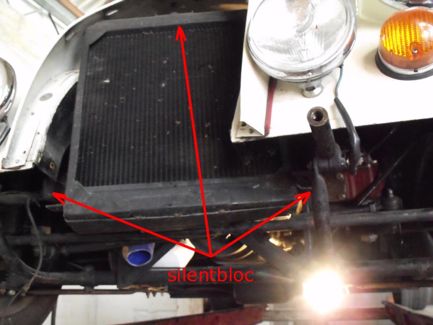

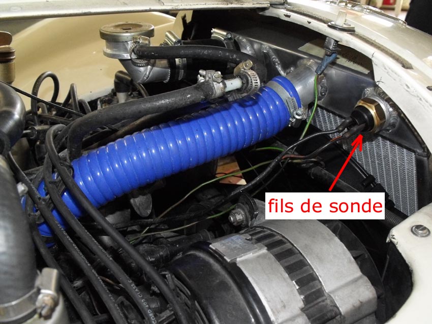

en premier monter le ventilo sur le radiateur avec la visserie fournie ainsi que la sonde thermostatique.
pour plus de facilité mettre la voiture sur chandelles

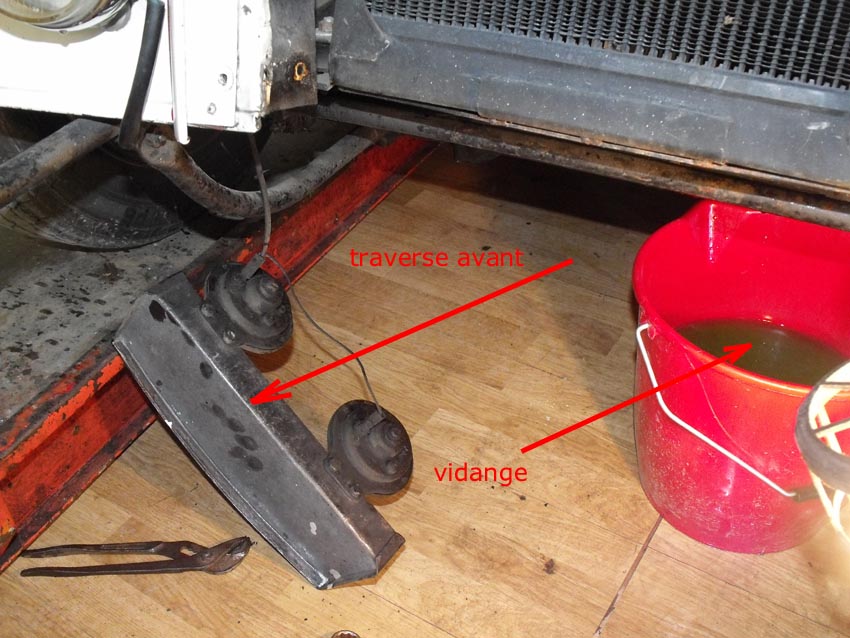

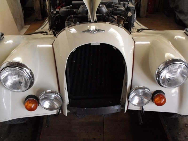

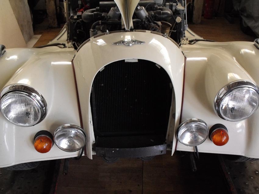

enlever le pare chocs avant (2 vis)
enlever la calandre (2 vis)

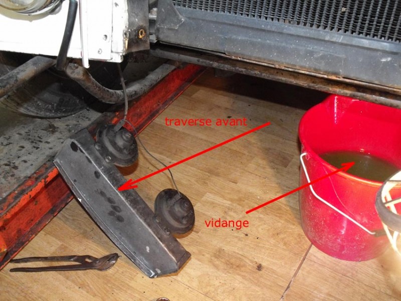

enlever la traverse avant (4 vis) faire la vidange du circuit après avoir dévissé le collier et écarté la durite basse

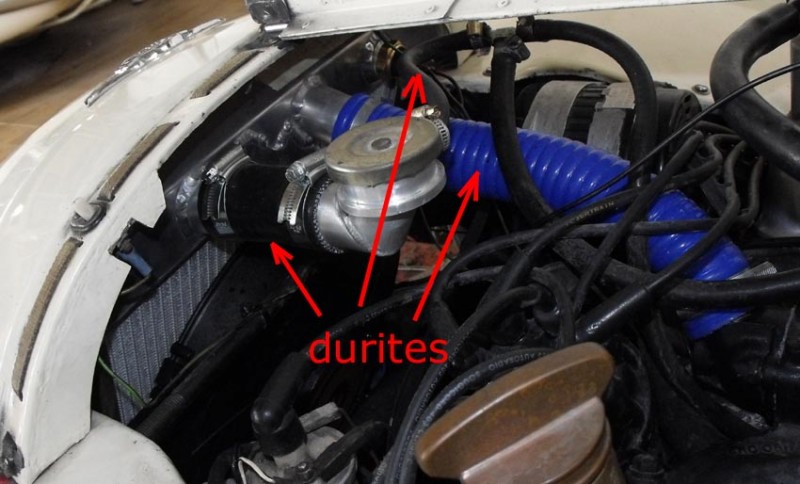

retirer toutes les durites du radiateur ainsi que les fils de sonde et défaire les écrous de fixation des silenblocs (1 en haut et 2 en bas)
sortir le radiateur par le bas (inutile de défaire quoi que ce soit dans la tringlerie de direction) ça sort tout seul

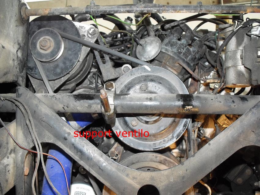

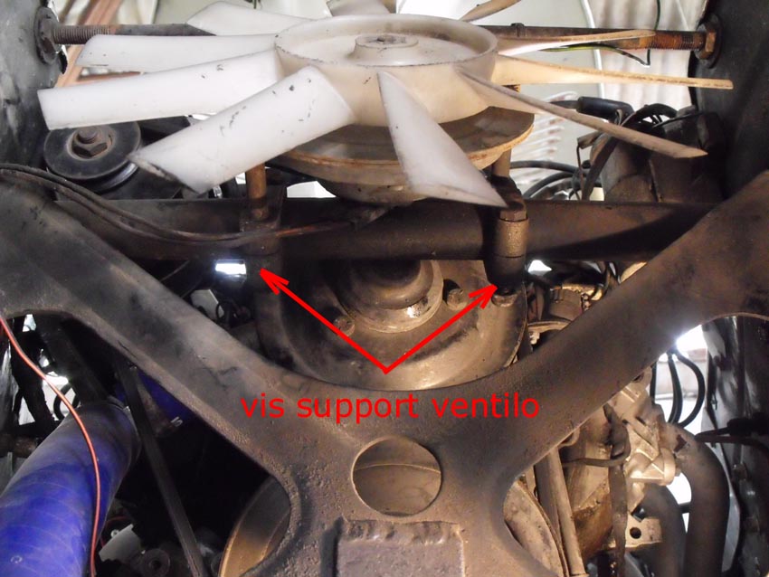

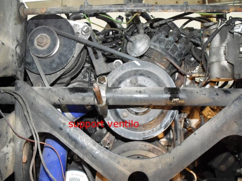

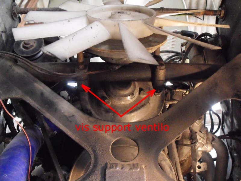

dévisser les écrous de fixation du ventilateur fixé sur le châssis avant
démonter les anciennes fixations

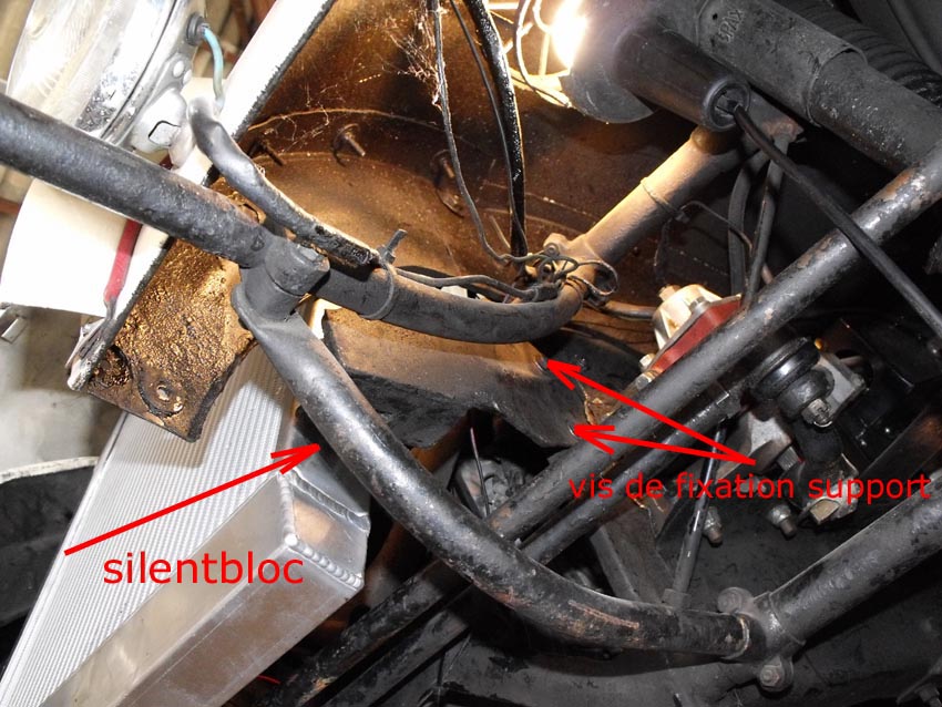

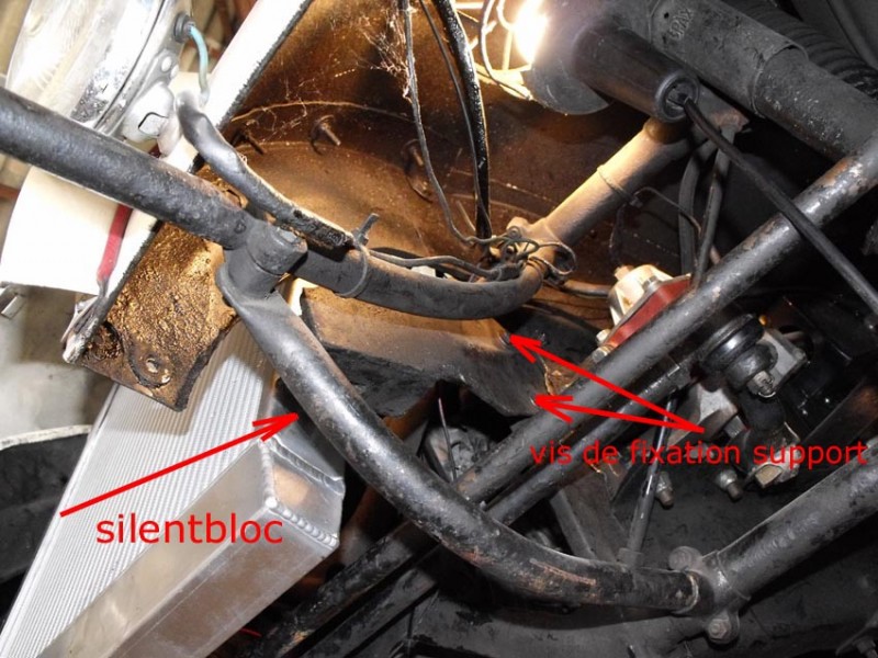

dévisser le support avant gauche sans le retirer sinon le nouveau radiateur ne passera pas, et l'écarter

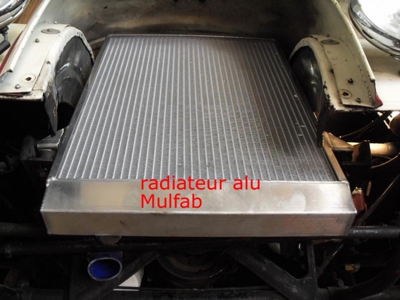

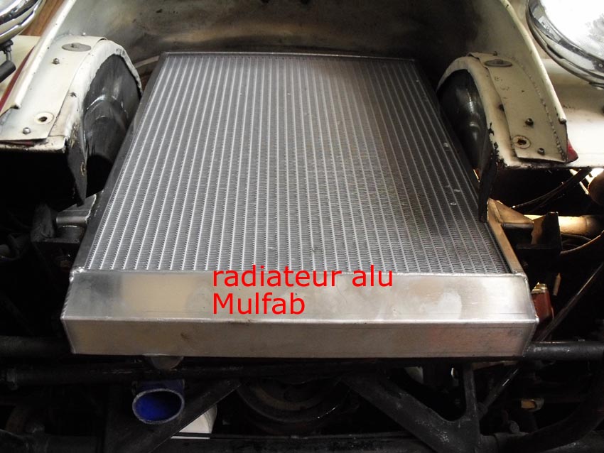

introduire le radiateur alu et refixer la patte avant gauche
fixer les silentblocs haut et bas, il se peut qu'un ajustement soit à faire car le passage est restreint avec ce radiateur (ça m'est arrivé)

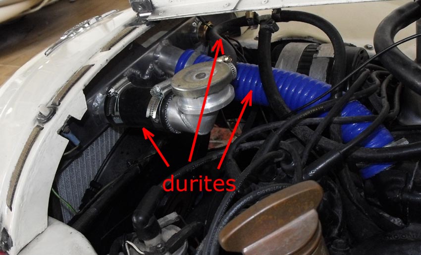

monter les durites hautes et basses et les fixer avec les colliers fournis
rebrancher les fils de la sonde
remonter la traverse avant, la calandre et le pare chocs
faire le plein de liquide de refroidissement, faire la purge et attendre ensuite le déclenchement du ventilateur électrique en regardant la valeur indiquée sur le galvanomètre de température (vérifier le sens du ventilo car si les fils sont inversés il tournera à l'envers)
ne jamais faire d'essais sur route avant d'être sûr que le ventilo fonctionne bien

Tu ne parles pas des différences de fonctionnement, as tu vu un écart de t° de fonctionnement de ton moteur?
#5 Message par hasta-la-vista » dim. 04 déc. 2011 3:12 pm
Christof a écrit : Tu ne parles pas des différences de fonctionnement, as tu vu un écart de t° de fonctionnement de ton moteur?
oui mais je l'ai déja dit, ça régule mieux (avant le ventilo tournait sans arrêt, maintenant il s'arrête et redémarre) et ça chauffe moins en cas d'embouteillage long mais après un certain temps et en été la température monte quand même, il faudrait peaufiner le réglage avec comme l'a dit l'ami vampirex un potentiomètre ajustable de reglable dans le circuit pour ajuster le couple "sonde/galvanomètre" de température qui je l'ai constaté avec un thermomètre à infra rouge n'est pas juste.

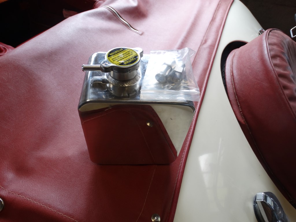

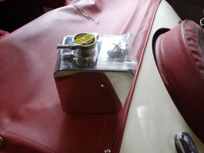

#23 Message par hasta-la-vista » sam. 01 août 2020 11:40 am
nouveau vase d'expansion en alu poli reçu hier et qui correspond à l'annonce de chez wish direct de Chine et moitié moins cher que chez les British, y a puka :mrgreen:
Re: montage d'un radiateur alu Mulfab sur +8 1983
#24 Message par VA300 » dim. 02 août 2020 8:29 am
Tu as eu un problème avec le tiens ?... :shock:
#25 Message par hasta-la-vista » dim. 02 août 2020 9:23 am
c'est surtout que celui la est beaucoup plus grand que l'autre
