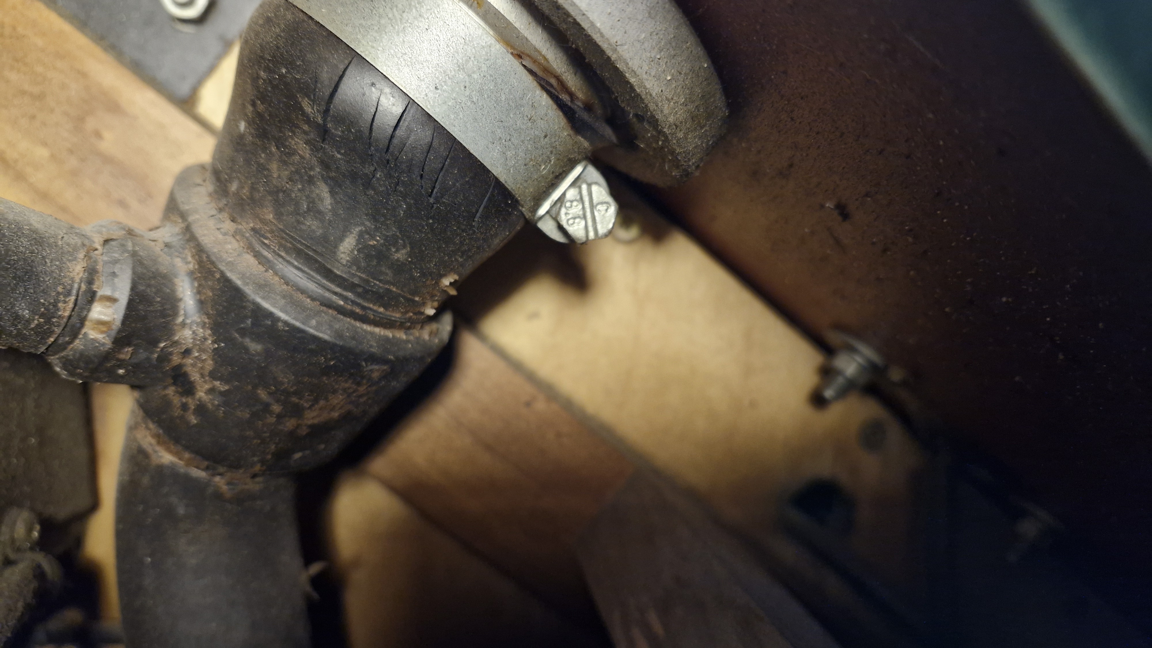

Lors de la dernière sortie, en manoeuvrant et non en roulant, j'ai senti une odeur d'essence assez forte.
J'ai alors utilisé une fonction que le Créateur a eu l'intelligence de me donner: Mon nez renifleur! :liar:
Le COVID, cette saleté a bien essayé de me confisquer cette fonction, en vain, une chance!
Donc...
Après l'avoir fait fonctionner : Il m'a certifié que l'odeur est à l'arrière du bolide!
Remarque: je n'avais encore jamais utilisé ce smiley :liar: ça s'arrose!
Et puis à l'ouverture du bouchon de réservoir, j'ai remarqué qu'il manquait la pression habituelle dans le réservoir, qui s'échappe à l'ouverture, avec un Pschiiii....
MA CONCLUSION: PAS NORMAL! :evil:

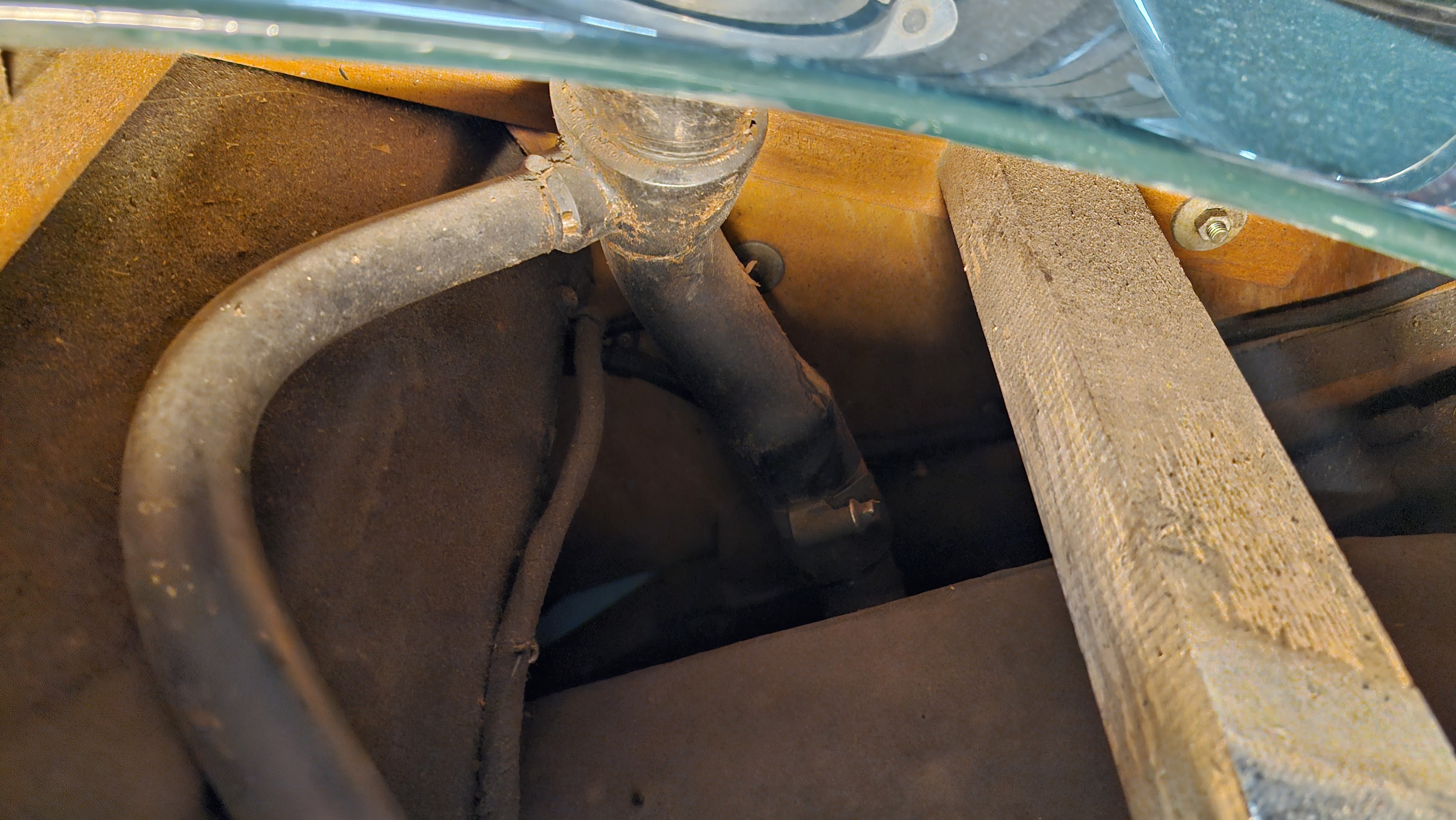

Démontage de la roue de secours, de sa plaque de fixation, et découverte de la responsable: La durite de remplissage, placée juste sous le bouchon de remplissage,
elle se divise en deux durites de diamètres différents, la grosse et courte (oui, je sais, ce pourrait être une histoire graveleuse..) directement au réservoir, pour le remplir sur le côté, et la plus fine mais longue (même remarque que précédemment.... :mrgreen: ) qui va sur le haut du réservoir pour chasser l'air quand le niveau d'essence monte lors du remplissage...
Vous allez mieux comprendre avec les photos:
La voilà:
En gros plan:

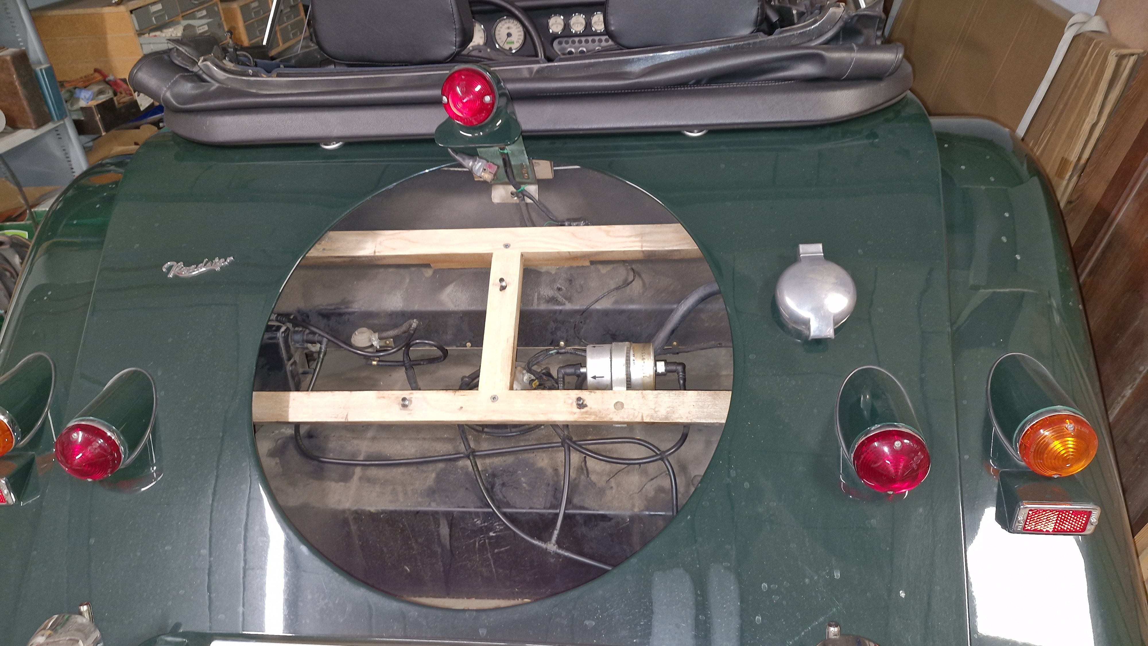

Vue d'ensemble du circuit d'essence:

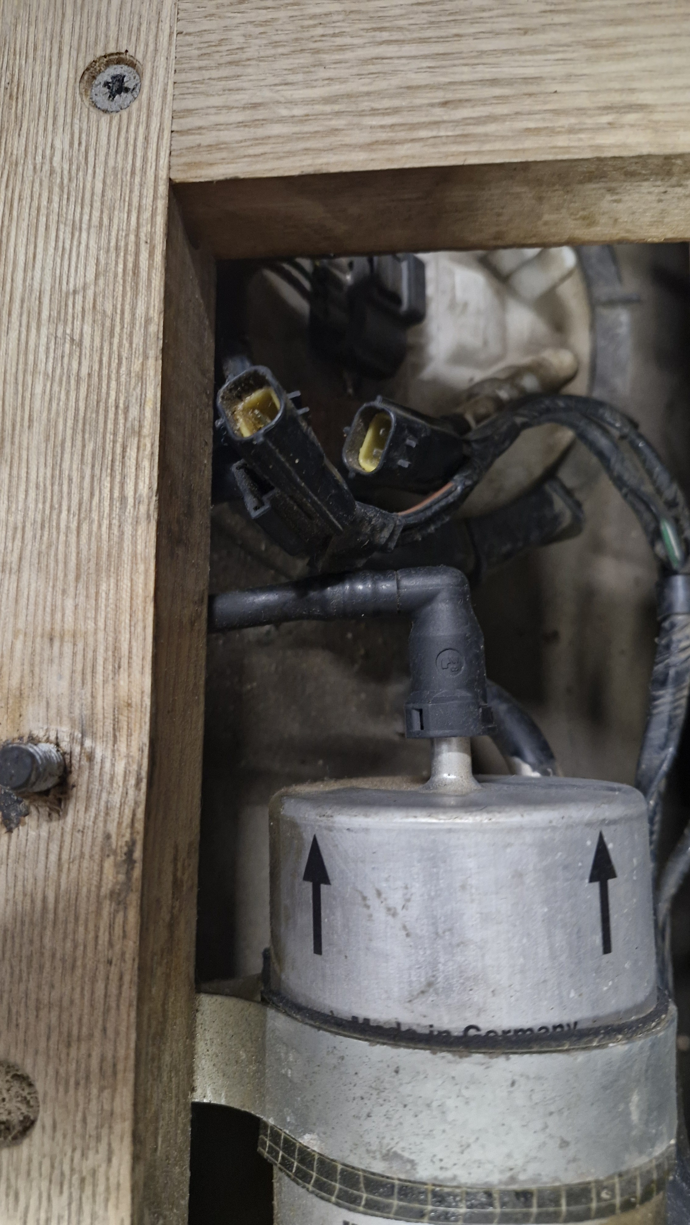

J'espère que tout le reste est OK, je vais en profiter pour changer le filtre à essence, (jamais changé, et le bolide a un nombre de kilomètres important) et graisser les articulations des lames de ressort de suspension.
Par chance le réservoir n'est pas rempli à ras bord, mais je vais être prudent lors du déboitement de la grosse durite sur le réservoir: L'entrée du réservoir n'est pas le point haut du réservoir, ce qui fait que le remplissage à la pompe est fastidieux!

Voilà après recherche je viens de retrouver le sujet concernant cette fameuse durite .
viewtopic.php?f=1&t=9011
Messages : 5980
Re: De l'intérêt de surveiller le circuit d'ESSENCE
#6 Message par Maclara 13 » ven. 26 avr. 2024 12:46 pm
Alors 240€,25 TTC + Frais de livraison en Mars 2023. :think: j'ai trouvé cela plus qu'abusif pour un morceau de caoutchouc .

Nos voitures etant techniquement les memes et construites à la même période il va falloir que je contrôle....
J'ai 63500km au compteur environ et deja eu un pb d'odeur d'essence que j'avais relaté ici. Mais ca venait de l'abrasion du tuyau de mise à l'air contre le collier métallique qui maintient le filtre a essence. A l'époque ( il y a 4 an) j'ai réparé et jamais eu de pb depuis. En revanche il faut que je contrôle si la conduite principale n'est pas fissurée comme la tienne au niveau du raccord avec la goulotte.
Les prix du reseau sont très exagérés pour des pièces peu techniques.... et tout autant pour des pieces provenant de la grande serie....

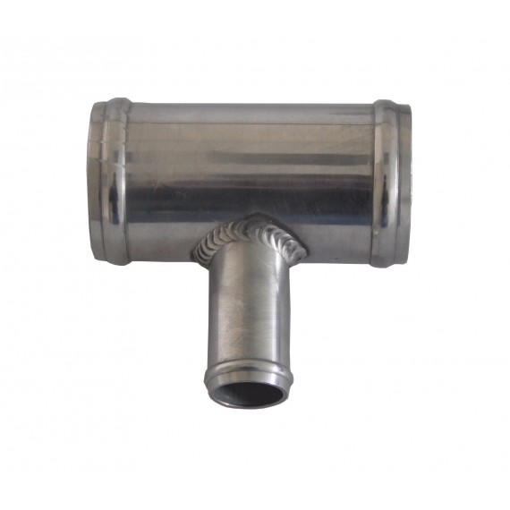

Ça vaudrait le coup de regarder un montage tube droit + manchon en T. Mais attention toutefois à la qualité de l'élastomère avec l'essence sans plomb et éthanol, c'est un nitrile d'une nuance particulière.
Sur Do88: https://www.do88.fr/fr/artiklar/durites ... index.html
Et un T en acier ou alu dans ce genre: https://www.do88.fr/fr/artiklar/couplag ... -25-1.html
ET aussi: https://www.driftshop.fr/te-derivation- ... LAQAvD_BwE

Ça c'est tres intéressant !

Quand on va sur le site de Melvin Rutter il semble que cette durite de remplissage provienne d'une Ford Focus de la même période :
https://mogparts.net/product/fuel-tank- ... 6-2-seater
Peut-être faut-il chercher dans les pièces Ford pour avoir un tarif raisonnable?
Dans tous les cas je suis preneur des cotes de la pièce ... pour trouver l'assemblage permettant de la remplacer!

Bravo, vous êtes bien renseignés, vous avez des chiffres bien précis, mais c'était en 2023. 240.25€ TTC! :evil:
Depuis il y a eu inflation, et contrairement à ce que l'on nous dit, elle n'est pas que de 5, à 8% maximum.
Concernant cette pièce, l'augmentation a été de +30.46% en une année exactement.
Puis que de 240.25 TVA incluse, elle est passée à 262.08 € HT, soit 313.44€ TVA incluse.
Grâce à vos sources sûres, l'énigme n'a pas duré longtemps!
C'est vrai que cette durite peut être remplacée par un système différent!
Mais cela augmente le nombre de colliers serflex, c'est l'endroit où le pistolet de la pompe d'essence pénètre, le conduit n'est déjà pas très large, mettre une pièce métallique peut réduire le diamètre intérieur, et il faut peut-être faire attention à l'électricité statique, (je ne vois pas trop le risque, mais face à un expert, que pourrais-je dire?)
ou autre argument, comme ce n'est plus le montage usine, autant pour une durite de liquide de refroidissement, il me semble que je l'aurais fait.

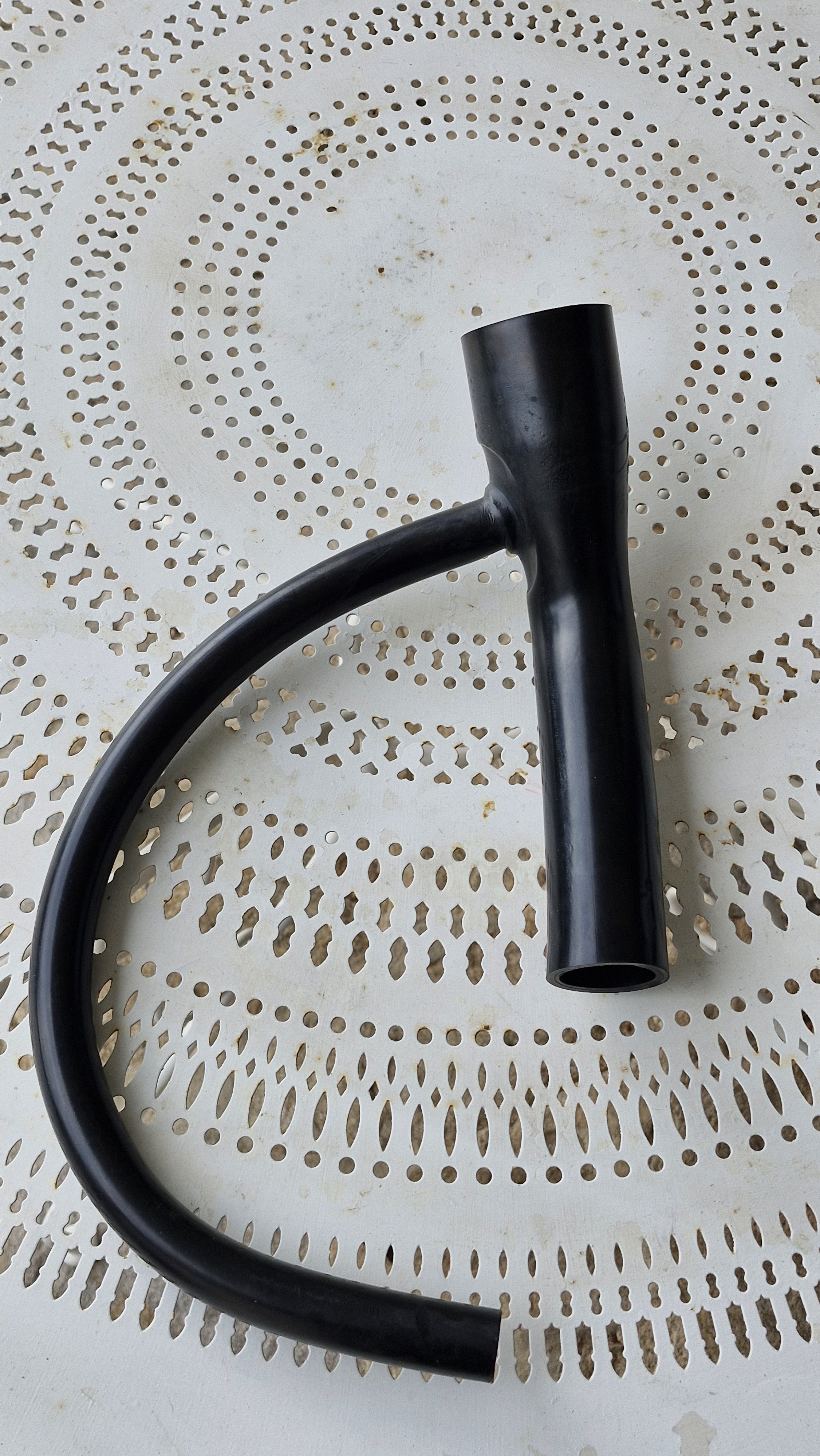

Des nouvelles...
Le colis Colissimo a été présenté lundi, mais absent, je n'ai pu le chercher que ce matin...
Voilà la bête, elle n'a pas exactement l'aspect de l'origine.
Les 3 extrémités ne sont pas du même diamètre, 3 diamètres sont différents pour compliquer les choses.
Je suis assez rassuré, car la durite est assez souple, ce qui va faciliter la pose.

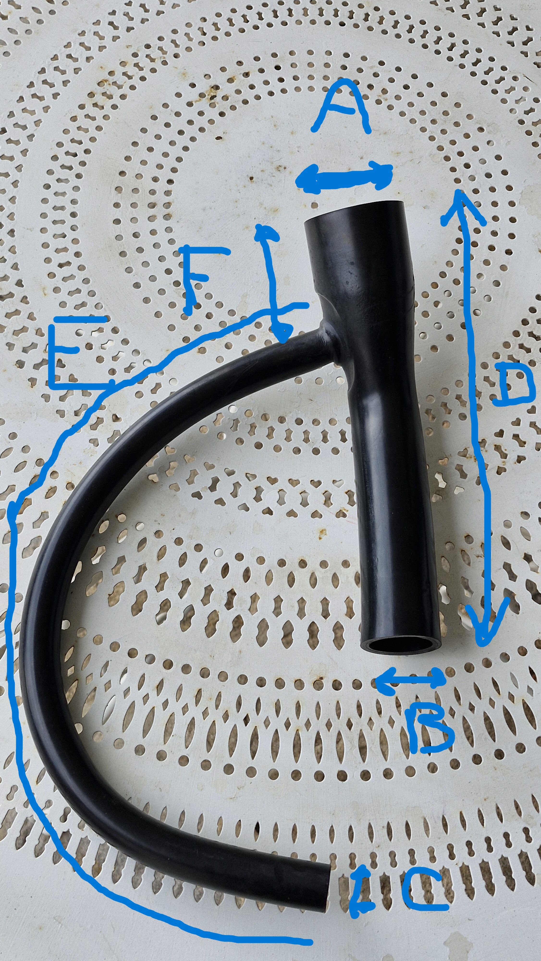

Si tu peux prendre les différentes cotes de la pièce je suis très intéressé.....

Les durites se ressemblent mais ne sont pas tout à fait les mêmes .

Pour démonter la durite, il faut toucher des outils métalliques, et entrer la tête au-dessus du réservoir pour voir les colliers!
Démonter les colliers de la durite: il faut utiliser une clé métallique ou un tournevis pour les colliers,
puis probablement un couteau ou un cutter pour couper la durite en place, devenue raide et non conformable.
Certes un couteau à lame céramique est une protection, mais les lames sont beaucoup trop fragiles
Donc je pense indispensable de mettre la voiture dans un lieu aéré, batterie débranchée, même si le contact est non mis,
il ne doit pas y avoir trop de courant dans les fils présents.
Et si on bénéficie d'une terre pas trop loin, relier le véhicule à la terre pour supprimer le risque d'électricité statique n'est pas forcément stupide.
Ecrire qu'il n'y a pas grand risque de travailler sur un réservoir d'essence dans un lieu aéré, peut être attaquable si un lecteur fait confiance à ce qui est écrit, et connait un départ de feu.
Personnellement je vais être content quand j'aurai fini le job, et je vais poser à proximité tous les extincteurs dont je dispose...Et une vieille couverture.
La partie durite de grosse section est assez courte, je me demande si je vais pouvoir l'enfoncer à ses 2 extrémités sans démonter soir le bouchon de remplissage, soit le réservoir, je pense qu'elle est conçue assez souple pour pouvoir être pliée suffisamment.
Le réservoir doit être presque vide pour se faire, car la partie B de la durite se branche sur le réservoir, à mi-hauteur du réservoir, et non sur le haut, ce qui explique que souvent, quand on veut remplir vite le réservoir, l'essence refoule!...
Concernant les dimensions, voilà mes mesures, les diamètres sont intérieurs.
la durite n'est pas armée de toile, et elle me semble assez extensible,
l'épaisseur de la durite est de 4mm sur le A, 5mm sur le B, et 5mm sur le C.
A = 48mm
B = 32mm
C = 13mm
D = 27cm
E = 47.6cm
F = 6cm

Découverte: Entre le filtre à essence et la trappe de visite pour la jauge à essence et la pompe à essence, j'ai trouvé deux connections non branchées!
Pourtant aucune fonction ne manque sur mon bolide, tout fonctionne à merveille.
Est-ce le meilleur emplacement pour laisser ces contacts apparents?
Je n'ai pas envie de faire le test si du courant arrive, je ne gagnerais qu'à faire un courcircuit, car les fiches sont très proches l'une de l'autre.
Je vais juste poser du ruban adhésif pour ne plus les voir.
Je me demande quel accessoire pourrait être alimenté ici!
Désolé, l'image va vous faire tourner la tête!
