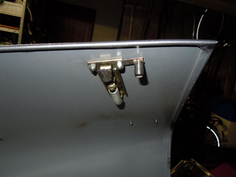

#39 Message par raphy » lun. 01 nov. 2010 4:42 pm
:D :D :D :D :D :D :D :D :lol: :lol: :lol: :lol: :lol: :wink:
rien à voir avec les montages précités
tu peux travailler sur la voiture capot ouvert sans risquer de te prendre le capot sur les doigts :!: :!: :!: :!:
tube inox , articulé sur un axe avec des rondelles caoutchouc et butée de tenue inox.

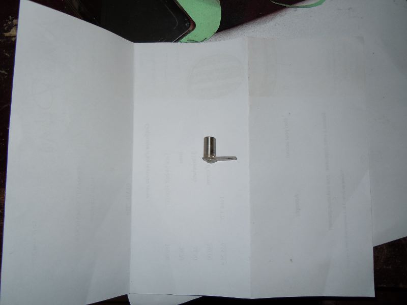

J'étais moi aussi contre cet accessoire à force de me prendre le capot et la tige sur la tête à chaque fois que je bricolais.
BLG m'a donné une idée sur un montage d'Angélo.
Je l'ai modifié et voilà ce que ça donne.Image
Il est à noter que cette pièce n'est commercialisée par personne donc Angélo peut vous en faire sans nuire à aucun marchand.
Un morceau d'inox et 1cm de tube 8/10 inox, 2 soudures, l'affaire est faite.
#41 Message par clo2mars » lun. 01 nov. 2010 6:47 pm
L'avantage de celui de Raphy c'est que la tige est bloquée dans son réceptacle, c'est à dire que tu peux pas soulever le capot par inadvertance et te le prendre sur la tronche.
Apparemment ton système n'a pas ce type de retenue, c'est juste un tube qui rentre dans un autre mais le prix de revient ne doit pas être le même :wink:
#42 Message par gaston » lun. 01 nov. 2010 7:13 pm
En effet ce système n'a pas de retenue mais il faudrait un sacré coup de vent pour faire tomber le capot. Pour les coups de tête, par inadvertance, sur le capot, ça ne tombe pas. J'ai essayé plusieurs fois. :D :D

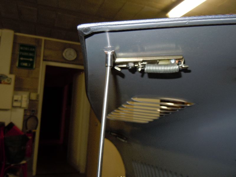

#43 Message par 4473 » mar. 02 nov. 2010 2:13 pm
Mon système, moins de 10 €
- En bas ( Oui le mettrais des boulons inox :oops: )
- En haut après avoir mis une vis plus longue.
3- Fixation du tube de 10 en alu.
Et voilà.
#44 Message par gaston » mar. 02 nov. 2010 7:08 pm
Simple et efficace, J'adore.
