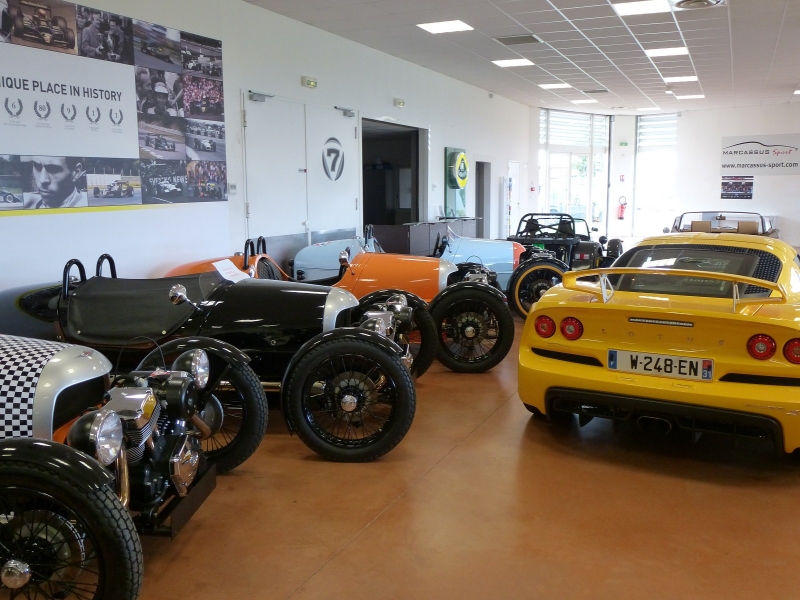

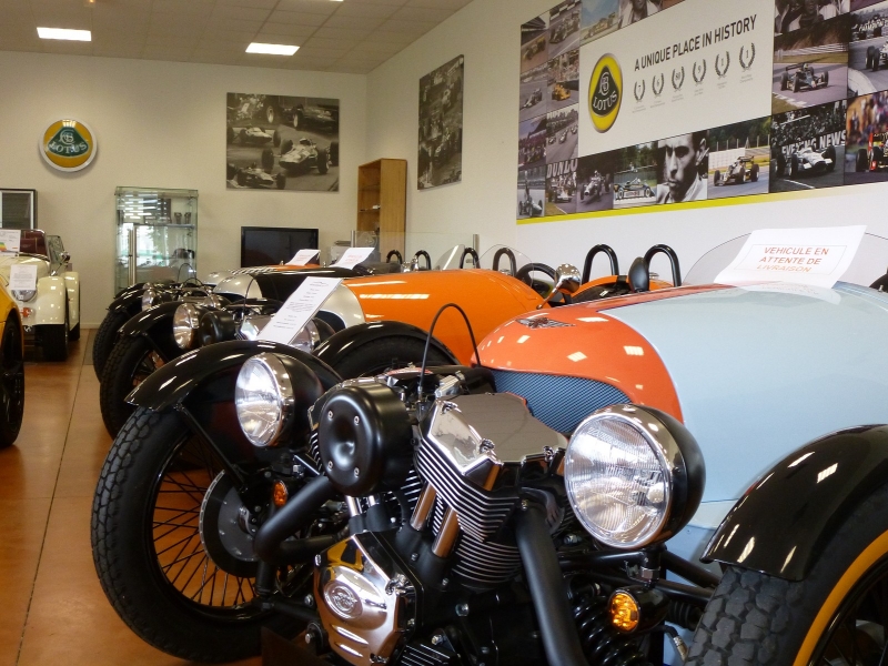

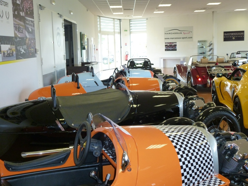

Hier après midi j'ai déposé le MTW (par la route, la batterie étant rechargée) chez Marcassus.
Le régulateur semble a l'origine du pbs ...
Une belle collection de MTW en instance de livraison dans le hall d'expo et l'atelier ...
C'est la première fois que j'en vois 8 en même temps 8)

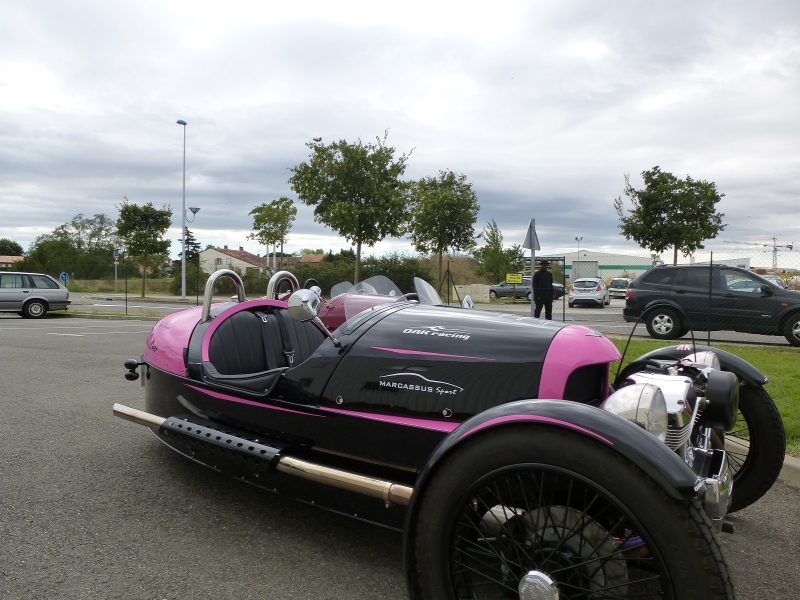

Sympa orange / damiers 8)
- gaston
- Messages : 2096
Re: Bilan de 6 mois en 3W
Par contre le rose et noir risque d'être difficile à placer. :?black swan a écrit :Sympa orange / damiers 8)
- black swan
- Messages : 6001
gaston a écrit :Par contre le rose et noir risque d'être difficile à placer. :?black swan a écrit :Sympa orange / damiers 8)
Sauf si tu es supporter du Stade Français ...

une expo déclinaison
macarons Ladurée

raphy a écrit :Le rose et noir est le fameux victory édition OAK racing
Oups
Z'auraient peut-être pas du trop picoler pour fêter la victoire
- Messages : 5324
C'est cela même Raphy :wink: ... mais la teinte sera un peu plus ... violet ...raphy a écrit :Le rose et noir est le fameux victory édition OAK racing
- Messages : 8871
Avec la tenue copilote assortie :raphy a écrit :Le rose et noir est le fameux victory édition OAK racing
