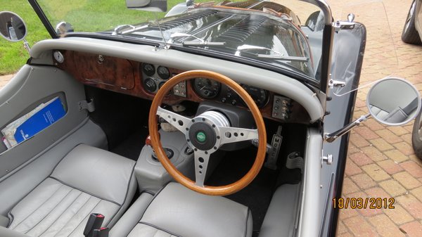

#2 Message par JM57 » dim. 18 mars 2012 5:16 pm
Parfait :roll: :roll: :roll:

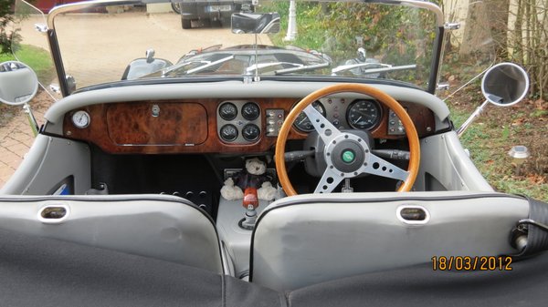

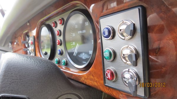

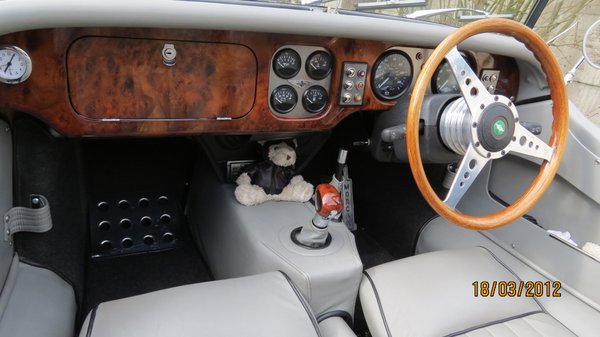

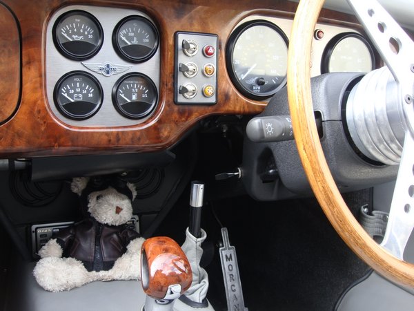

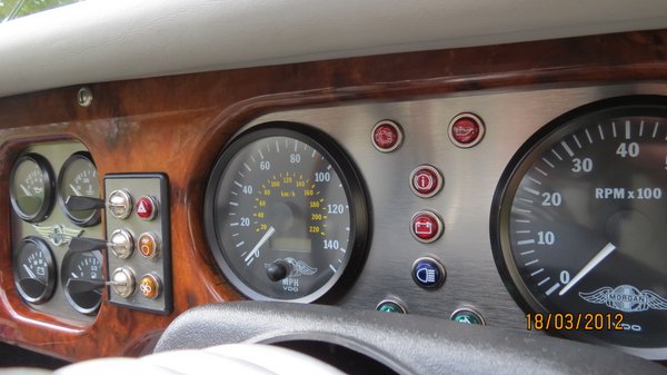

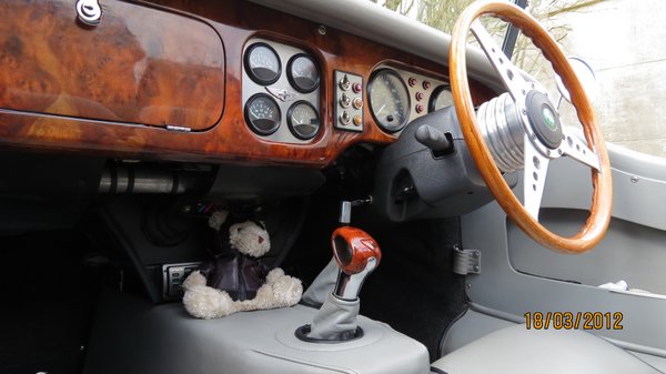

Et j'aime beaucoup le tableau de bord 8) 8) 8)

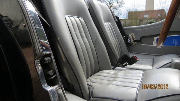

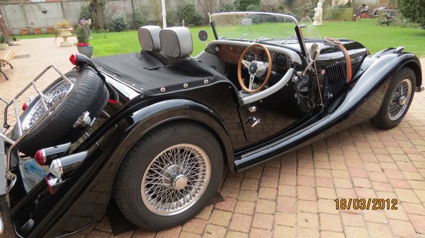

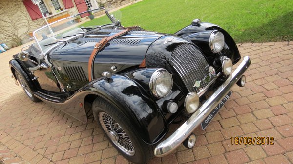

Plus neuve que neuve, bravo!

Merci JP et JM57 , 88000 kms ça roule :wink:

Très belle auto :shock: :shock:

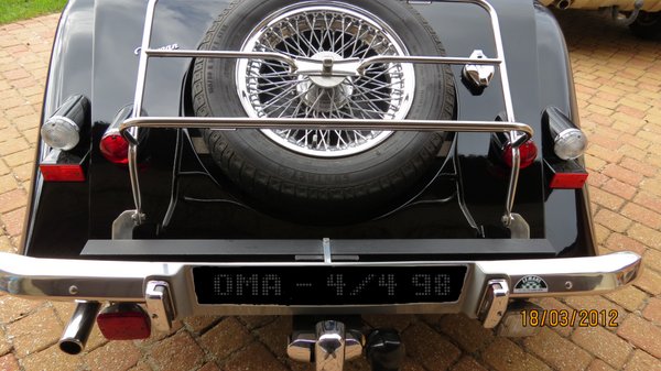

Est il possible d'avoir des photos de l'attelage :?: merci

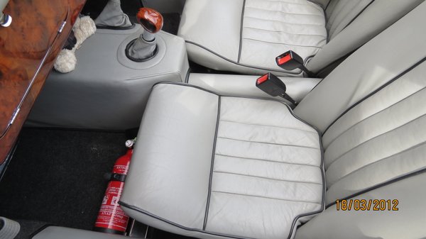

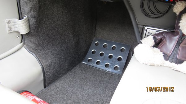

et en plus un soutient pour les pied de Madame :oops:

Super jolie, on dirait une Morgan.. :!: :!: :!:

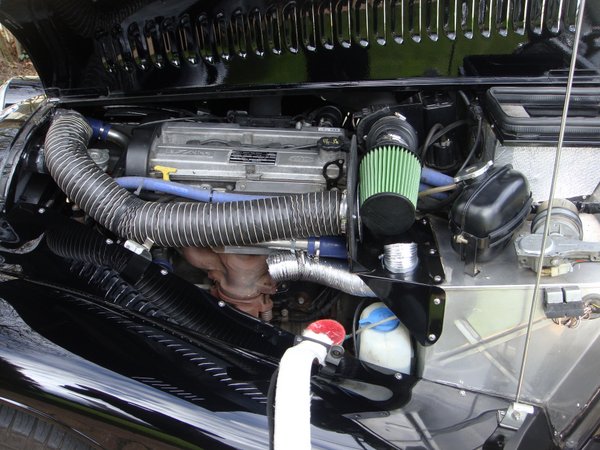

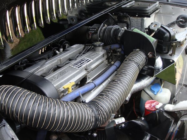

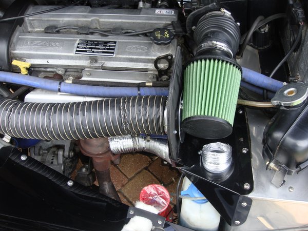

très belles photos, je note que nous avons strictement le même moteur, je peux donc envisager de monter un green. Rest à trouver un mécano... :wink:
#9 Message par Mogdetoi » dim. 18 mars 2012 9:19 pm
Les gros tuyaux , c'est la clim ? :shock:

La semaine prochaine , elles étaient sur le forum , encore erreur de manip , de plus j'ai supprimé les photos de l'ordi :oops:

très belle voiture Mario,c'est sous le capot qu'on voit si une voiture est soignée et apparemment la tienne l'est!!
je serai également intéressé par des photos de l'attelage

#12 Message par Maclara 13 » dim. 18 mars 2012 9:55 pm
JM57 a écrit :Parfait :roll: :roll: :roll:
Nan! il faut faire valser tout ça et mettre de la lumière , du chrome de partout , boutons , entourages de compteur sinon cette auto est jolie et me rappelle un peu la mienne de l'avant :wink: .

Très belle voiture, extérieur et intérieur, mais c'est surtout le compartiment moteur que j'admire.
J'ai aussi un Zetec dont le silver top est plutôt gris, je suis passé chez Ford demander comment le faire briller et ils m'ont dit qu'ils les ont toujours vus ternes.
Comment as-tu fait pour ce rendu ?
Je suis prêt à les sortir si nécessaire.

Bonsoir
Bon la photo avantage peut être un peu , mais bon j'ai essayé de nettoyer avec un produit alu avec une paille de verre fine fine fine ,ça décrasse un peu mais je pense que l'idéal c'est de démonter et s'armer de patience .Si tu trouve une solution rapide ça m'intéresse . A+ :wink:

Bonsoir,
Sur ma PUMA qui est équipée d'un ZETEC, le couvre culasse est en alliage de magnésium. Si c'est le même, ceci en explique peut-être la couleur qui est d'un gris terne.
Sur la PUMA, c'est une variante du ZETEC avec une culasse qui a été conçue par Yamaha et qui est pourvue d'un calage variable à l'admission.

Pour que ça brille il faut le démonter et le faire chromer, c'est la meilleure solution.

:D Gaine d'aération qui amène de l'air frais au filtre à air green.

Voir le sujet sur les filtres à air :wink:
#22 Message par clo2mars » mar. 20 mars 2012 7:18 pm
C'est vrai que ce tuyau qui traverse le moteur sur toute sa longueur n'est pas du plus bel effet :oops:
De même que l'autre pour la prise d'air en hiver...ça fait un peu Beaubourg tout ça !
Sur ma +4 j'ai également un filtre green, il prend l'air ambiant et ça marche très bien.
Pour employer une phrase bien connue sur le forum : Est ce bien nécessaire ?
Messages : 6214
#23 Message par ROADSTER » mar. 20 mars 2012 7:27 pm

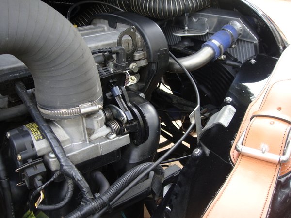

Pour ce qui est du tuyau, je peux répondre, enfin je crois:
Le gros tuyau gris-noir va chercher de l'air frais derrière la calandre, pour le filtre green, qui se retrouve un peu trop au chaud sans lui.
Le plus petit alu, c'est tout le contraire, il prend l'air chaud autour de l'échappement: Sur les anciens moteurs avec carbu, on avait cela, et un système basculait la prise d'air sur le froid ou le chaud, selon la température de l'air, ou au démarrage, T° du moteur.Cela permettait de repousser le starter beaucoup plus vite...
Sur les voitures bas de gamme, il y avait une position Hiver ou été, les constructeurs faisaient l'économie de l'automatisme.
Je pense que sur ce magnifique bolide, le système est manuel, histoire de poids, et non d'économie! :wink:

Vous avez surement raisons , je vais virer tout ça et on verra !
Et vrai que que c'est pas très estéthique , mais fallait bien justifier l'achat de la gaine , et puis ça fait causer :wink:
