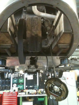

exellente modif, question en quoi est cette "pièce noir" car le pont devient quand même chaud nonal1.vouloir a écrit :Nouvelle modif, faisant suite à un collecteur d'échappement fonte cassé net sur ma Triumph TR4 AIRS, puis un gros choc sur un dos d'âne un peu haut sur ma Plus 4.
J'ai fait en sorte que cela ne m'arrive pas sur le MTW, tout en sachant que la partie "émergente" de la boîte se situe entre les roues avant.
Pose d'un sabot de protection, chose que je mettrai aussi sur la Plus 4.
Les prochaines seront une sonde, un cadran de température d'huile, et une vanne sur le tuyau d'arrivée de la bâche à huile pour faciliter les vidanges.

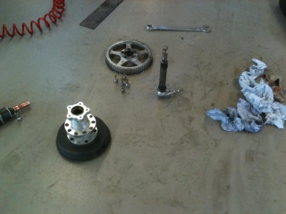

Je reviens sur le fait que certains se sont trouvés comme moi avec une courroie qui venait lacérer le flanc du pneu.
Il faut savoir que les premiers modèles avaient une poulie qui était en retrait par rapport au pneu, soit qu'elle n'avait pas la place d'échapper à celui-ci, donc afin qu'elle ne vienne pas y toucher, ils ont supprimé la flasque extérieure de la poulie. D'ailleurs sur le net certains n'ont pas cette flasque.
Cela fait partie malheureusement des nombreuses erreurs de conception du MTW.
1) Je citerais des roulements de roue arrière avec une seule rangée de billes alors qu'il doivent supporter des efforts latéraux.(j'en ai déjà changé un qui avait "grillé") pour info, on entend un claquement au niveau de la roue arrière.
2) Les logements de ces roulements avec un jeu de 2/100 ème de mm alors qu'il devrait y avoir du serrage environ moins 1/100 ème. Je les ai enlevé à la main et remonté au bloc press.
3) Que la jante se centre avec ses boulons alors qu'elle devrait se centrer sur le moyeu.
4) Que la poulie aussi se centre sur ses boulons car elle possède un jeu de 2/10 ème de mm avec le moyeu: celle que j'ai montée en échange n'a plus ce jeu, comme quoi ils s'en sont rendu compte.
5) Alors que la jante comportait plusieurs poids d'équilibrage avec le Yokoama, avec un Michelin il n'y en a aucun.
6) Les vis qui maintiennent le train avant traversent des silentblocs, il faut savoir que leur filetage est en grande partie en contact avec ces silentblocs, ce n'est absolument pas mécanique, à la longue ils vont se détériorer.
Je suppose, du moins je l'espère, que ces inepties mécaniques ont été supprimées, car depuis que j'y ai remédié, il y a beaucoup moins de vibrations.
Je ne comprends pas que même dans l'étude, les règles élémentaires de mécanique n'aient pas été respectées. Ces erreurs de conceptions ne passeraient pas pour un simple CAP.
Alors qu'il est indispensable, lors d'études sur les efforts engendrés sur une structure, d'appliquer un coefficient de sécurité, il s'est trouvé que le train avant se soit rompu sur les tout premiers, ils ont depuis augmenté la résistance de l'acier les composant de + 20 %. Soit d'un coef maximum de 1,2, cela me parait "maigre".
Reprenant les pages précédentes, j'y ai trouvé ceci, serait-ce le vrai compensateur monté sur nos MTW ?
D'ailleurs il y en aurait 2 dans la boîte.

Réponse à tom-tom concernant le sabot: en alu épaisseur 5 mm.
Quand à sa nécessité, bien qu'elle soit beaucoup moins indispensable que pour la MOG, c'est la première chose qui toucherait en passant dans une ornière ou en "chevauchant" un trottoir.
Mais vaut prévenir que guérir.

Sur la photo des pièces , a droite et a gauche , au fond des pièces soudées par un beau cordon de soudure , cela ressemble fort au pièces HD que je connais depuis des lustres .
Ne s'agirait il pas de pièces d'origine ou semblables , conçues pour être tenues par un gros ressort en appui l'une sur l'autre pour faire amortisseur , dont je parlais un peu plus haut ????
En tout les cas ça y ressemble fort et si c'est le cas c'est très proche du montage d'origine ; puisque ça marche sans problème sur l'origine depuis des décennies , pas de raison que cela ne marche pas dans cette configuration .

Concernant le compensateur, s'il devient défaillant après le délai de garantie, voici la liste du kit de remplacement :
Compensator kit
Cranksaft spacer
Grease K323
Spigot bearing
Oil seal
Nord-lock washer
Compensator Closing
Sosket cap hd m8x16 8
Jurid rubber
M12x65 Socket cap HD 3
Screw socket cap HD 3
Mounting flange
Flange flywheel MTG
Socket CSK M8x30 BZP 8
1200 € TTC est approximativement le prix usine auxquels il faudra ajouter la marge bénéficiaire ainsi que la main d'oeuvre du concessionnaire (environ 120 € ttc de l'heure).
Faites donc très attention d'y aller en douceur ... de relancer les tours en rétrogradant afin d'embrayer au régime, d'éviter de descendre en dessous de 2500 tours/minute et de n'accélérer qu'une fois totalement embrayé.
C'est en bas régime et en accélérant que l'on sollicite le plus le compensateur.
D'autre part ce n'est pas l'embrayage qui doit faire office de ralentisseur lorsque l'on rétrograde, il vaut mieux faire un double pédalage et à chaque passage de vitesse il ne faut pas le faire cirer: Usure prématurée plus risque de rupture d'embrayage, les premiers avaient explosé.
Ceci dit, en croisière, sans demander à accélérer, un peu en dessous de 2000, pour moi c'est bon.
Et sans avoir à "ferrailler" il reste une plage d'environ 2500 tours, ce qui est déjà très bien, quand on veut "tartiner".
Enfin, c'est toujours comme ça que j'ai agit avec les autos délicates, et pourtant on dit que j'ai le pied "lourd".
J'ai appris ça sur les Alpha, si tu n'étais pas technique, la boîte dégageait rapidement et les autres avaient des syncros moins performants que ceux d'aujourd'hui.

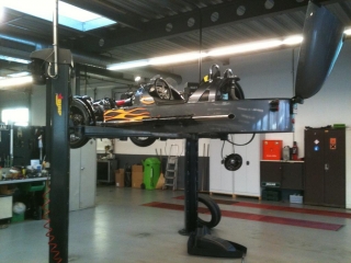

quque photo au garage pour service des 6500km et changement pneus avant qui était poutz
avant d'apprendre que la roue arrière est "fendue" :? j'ai pus constater de visu vraiment fendue c'est la 1er fois que je vois cela, pas de photo car pas assez de lumière vais voir demain, donc commande du pneu arrière et attente 1 jour de plus
sur le lift
vue arrière
l'axe de la roue arrière
