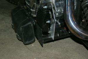

[attachment=0]DSC_7152.jpg[/attachment][attachment=0]DSC_7152.jpg[/attachment]
Yes my dear, j'ai modifié, ou plutôt ajouté un pare chocs sur lequel j'ai monté le radiateur à huile et ce dont tu parles, ce sont ses tuyaux de raccordement.
Éléments que tu pourras voir sur ces photos.
Par contre je ne l'ai pas encore raccordé, je ne veux pas mettre de plaque sandwich mais plutôt une vanne thermostatique sur le circuit extérieur. Je n'ai pas encore trouvé ou choisi la pièce.
N'étant pas pressé, surtout qu'il fait froid, je préfère m'attarder sur mon chauffage, et j'ai presque fini brr, glagla ...
