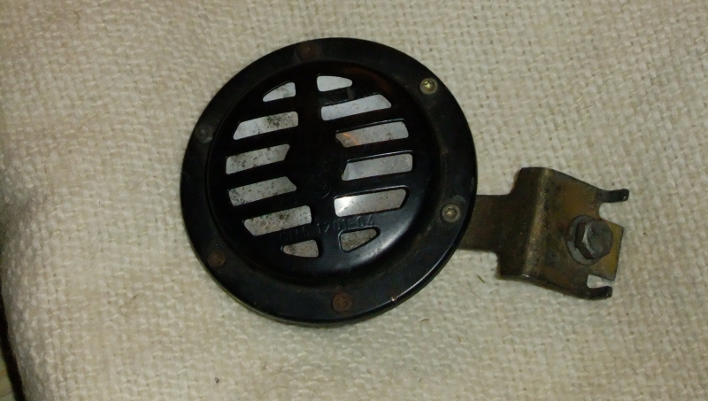

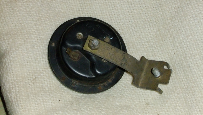

Voici celui que je viens de recevoir après achat sur Ebay
A poser demain :lol: :lol: :lol:
Testé ce soir :D :D :D
Un beau son rauque :o :o :o
Il est du début des années 60
Prix 15 € :oops: :oops: :oops:

Dixit le vendeur, sur Peugeot type 403 ou 404
Je me souvient du même type quand j'étais gamin sur la Frégate que nous avions ( Avant la fin des années 50 :oops: :oops: :oops: )

#49 Message par JM57 » dim. 28 nov. 2010 6:30 pm
Il est installé depuis hier midi :P
Le seul truc il faut l'isoler de la carrosserie qui n'est pas a la masse et lui rajouter une masse qui d'origine est sur la carrosserie.
En tout état de cause un vrai Klaxon VINTAGE :roll: :roll: :roll: digne d'une Mog :D :D :D
Installation en 10 minutes :wink: :wink: :wink:

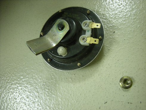

#50 Message par Plessis » dim. 15 janv. 2012 5:43 pm
Retour de ballade au bord de la Loire...
quelque chose pend sous la Mog : le klaxon suspendu à ses fils avec la moitié de sa patte de fixation cassée.
C'est la 2ème fois. La précédente je n'avais retrouvé que les fils arrachés et le klaxon était resté sur la route je ne sais où.
Il s'agissait pourtant d'une patte double. Je vais augmenter très sensiblement l'épaisseur de la fixation et peut-être trouver un endroit moins sensible aux secousses et vibrations.
