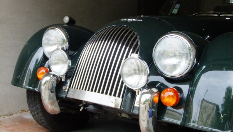

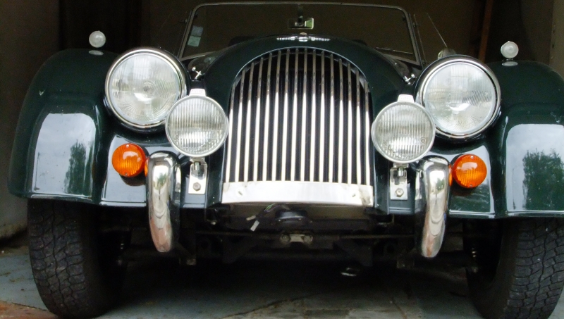

#34 Message par JM57 » dim. 14 août 2011 5:14 pm
Voilà ... ils sont posés :roll: :roll: :roll:
Merci a Maurice et Daniel pour la fourniture et les conseils :wink: :wink: :wink:
Des LUCAS neuf ... de plus de 30 ans 8) 8) 8)
Et aux Morgy's pour la livraison des fixations ( par avion ... bien sûr ) :wink: :wink: :wink:
#35 Message par BLG83 » dim. 14 août 2011 5:29 pm
Pas forcément nécessaire mais que c'est beau :roll: :roll: :roll:
#36 Message par Morgy » dim. 14 août 2011 5:54 pm
Ah oui, "Lucas" très beaux !!!
:D :D :D
Remonte vite la plaque et la "badge bar" et poste nous une belle photo. Phares allumés... :shock:
#37 Message par h trois » dim. 14 août 2011 5:57 pm
BLG83 a écrit :Pas forcément nécessaire mais que c'est beau :roll: :roll: :roll:
C'est indispensable car avec beaucoup de phares tout le monde sait que la voiture est plus rapide! :)

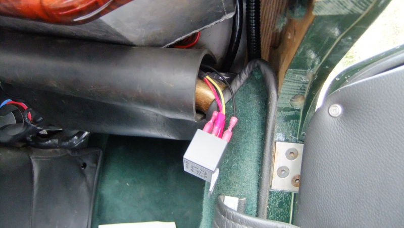

#39 Message par JM57 » lun. 15 août 2011 3:04 pm
QQS photos du montage ...
Le contacteur et son témoin
Le relais côté passager
Le tout en marche :D :D :D
L’ électricien de service (frère du possesseur du véhicule en ref) fait part ici de ses commentaires:
Vous qui entrez ICI, oubliez ce que Vous auriez pu retenir de l' école et de l'expérience avec d'autres voitures (quoique avec les vieilles rover land & range je pensais avoir beaucoup appris).
Historique du montage:
contact IRL (traduction: 2 personnes au bout de téléphones) avec Vampirex qui confirme la faisabilité du projet;
1) localisation de ce que vous appelez le SUCRE; degré de difficulté un tournevis.
on en extrait les 2 cosses femelles, (degré de difficulté 2 tournevis) un tournevis très fin pour dégager l'ergot, on place ces 2 cosses sur les cosses du relais étudié pour.
2) localisation sur le commodo d'éclairage du fil qui commande le basculement en phare; degré de difficulté 1/2 ampoule pour qui sait déshabiller l'entourage du susdit.
3)on branche tout comme il faut et on teste.
4) et c'est là où cela devient intéressant:
on reprend une masse là où cela est accessible pour les LP qqp sur un longeron et là, la fée morgane intervient: à droite cela marche et à gauche non, en fait la magicienne a réussi à isoler le longeron gauche de la masse.
après avoir remis en cause successivement la manière de faire les cosses, cette sal...ie de metrix chinois et bien d'autres choses, on en revient aux fondamentaux: un bout de fil noir (noter la couleur) entre la masse du LP récalcitrant et une masse de référence, a permis d'isoler le pb et donc de trouver un solution.
5) Donc tout va bien...
6) En fait pas vraiment car au bout de qqs minutes cela ne marche plus.
un fuse a sauté et le fameux fil rouge qui était originellement sur le sucre n'est plus alimenté et en même temps, (comme c'est bizarre) il n'y a plus d'éclairage du TDB.
7) séance de gymnastique sous la console à la recherche du coupable: et on l' a trouvé, et c'est logique, c'est un un fuse calibré à 7,5 qui a dégagé
faute de 10, on a mis un 15 et tout baigne.
commentaires de l'électricien: pas vraiment étonné, à voir le cheminement des câbles, que de manière impromptue (mais non imprévisible) ces câbles voient leur isolant en contact avec des arêtes vives à la masse.
au plaisir de continuer au volant d'une +8. fxm

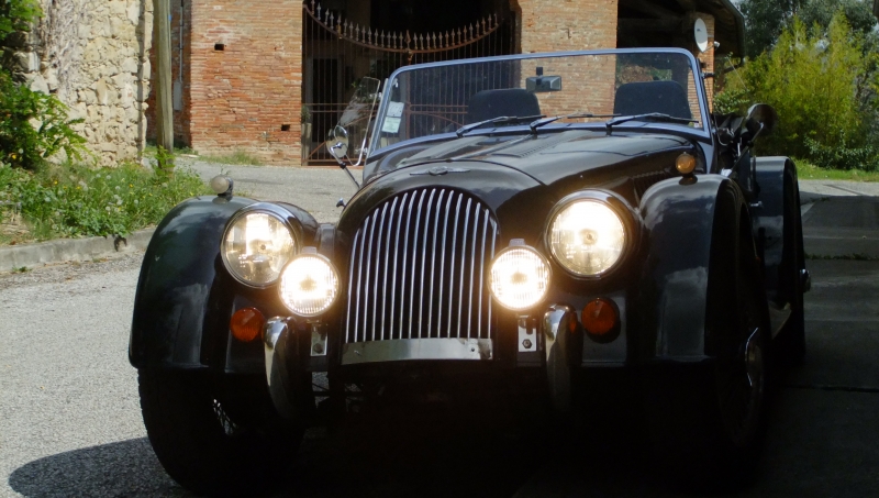

#42 Message par JM57 » lun. 15 août 2011 9:15 pm
Bientôt la nuit 8) 8) 8)
A suivre :!: :!: :!:
#43 Message par J2M » lun. 15 août 2011 9:29 pm
Que la lumière soit ! :wink:
#44 Message par JM57 » lun. 15 août 2011 9:50 pm
J2M a écrit :Que la lumière soit ! :wink:
Et la lumière ... FUT 8) 8) 8)
#45 Message par J2M » lun. 15 août 2011 10:15 pm
DES PHOTOS ! DES PHOTOS ! :wink:
#46 Message par JM57 » lun. 15 août 2011 10:34 pm
Retour de virée nocturne 8) 8) 8)
Tout marche :roll: :roll: :roll:
Surtout le LOOK ... car pour l'éclairage en + :?: :?: :?:
Ceci dit ... VERY HAPPY :D :D :D :D :D :D :D :D :D :D :D :D :D :D :D :D :D :D :D :D :D :D :D :D :D :D :D :D :D :D :D :D :D
Et a un futur propriétaire de +8 :?: :?: :?:
FXM :wink: :wink: :wink:

#49 Message par Vampirex » mar. 16 août 2011 12:18 pm
JM57 a écrit :QQS photos du montage ...
Félicitation, c'est du beau travail.
Pour la masse, il y en a des toutes prêtes dans le câblage sous les ailes (fils noirs).
Comme je n'avais pas confiance dans le câblage Morgan (je trouve les fils bien petits et ils chauffaient un peu), j'ai complètement refait la partie entre le relais et les phares. Au moins je sais ou ils passent...
Maintenant tu dois faire un test pour voir si tout va bien: moteur en marche, phares et LP allumés, pendant 10 minutes là tu touches les fils et les sucres de raccords sous les ailes. Ils doivent être froids, si ils montent en température il y a un problème de contact/connecteurs ou diamètre des fils.
