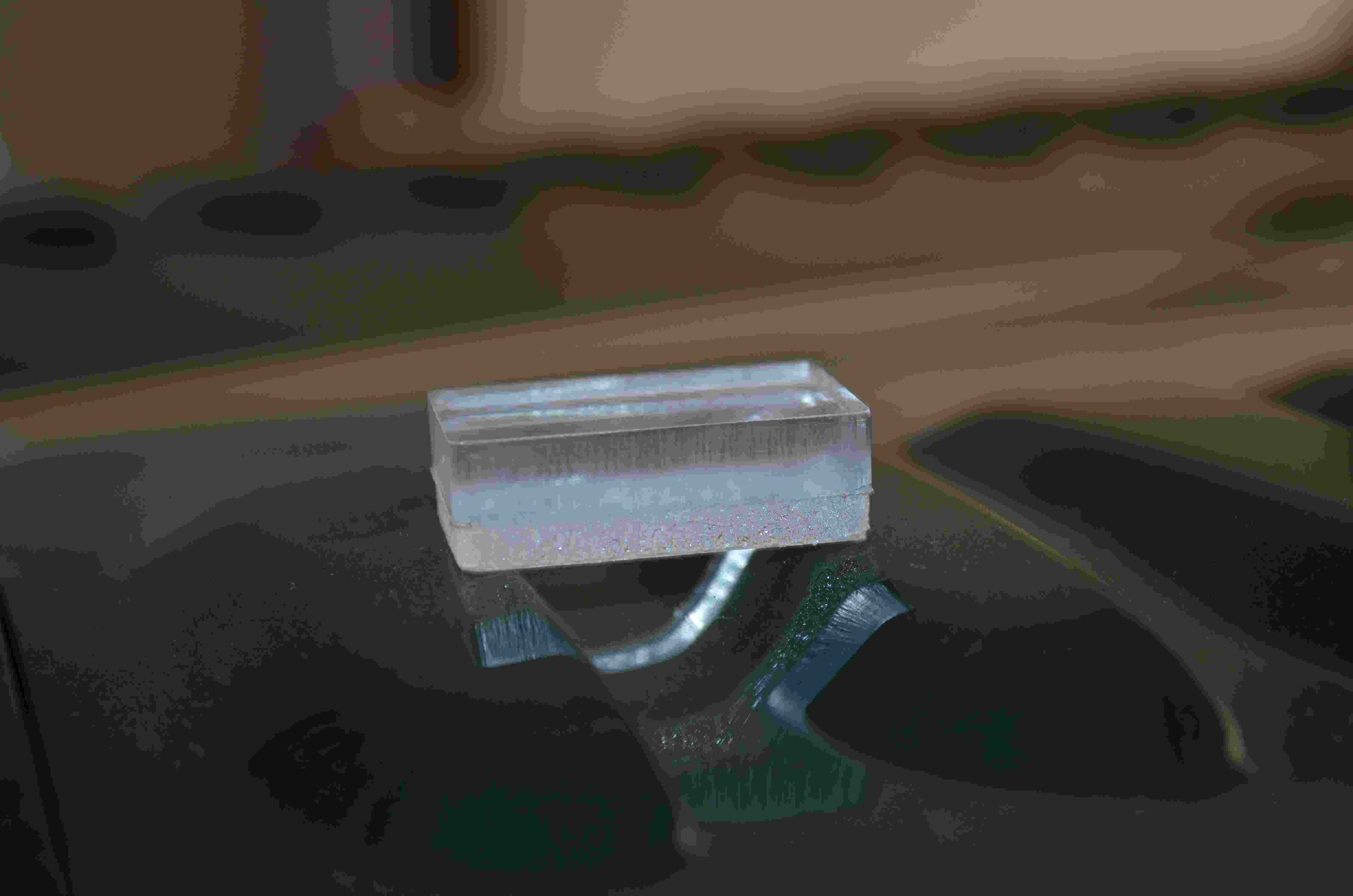

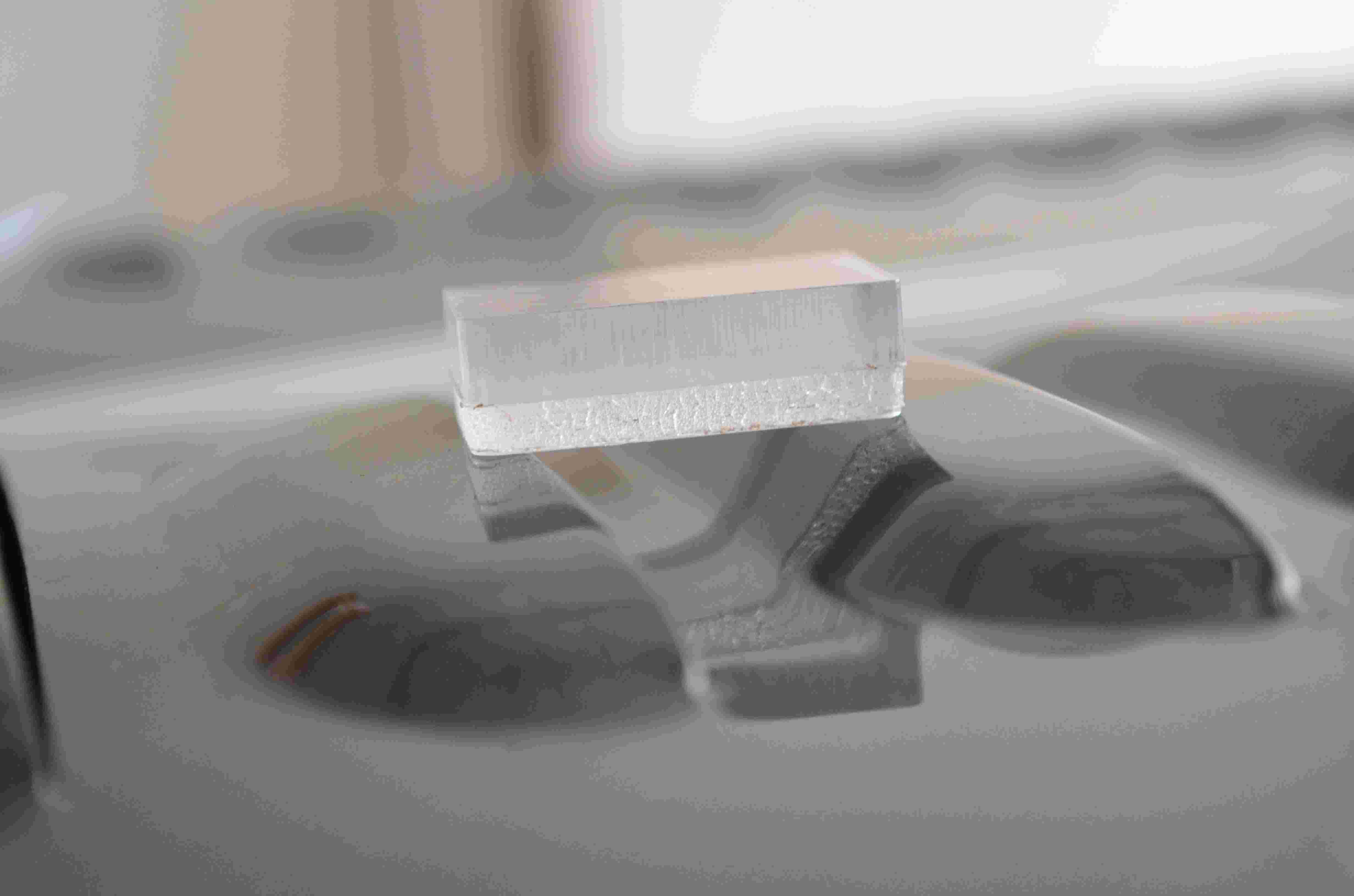

Sur l'autoroute, je veux refermer le side-screen pour réduire le vent et le bruit, je tire le petit bout débordant rectangulaire, sans quitter des yeux la route, évidemment, et....
je le sens glisser trop facilement: Il s'est décollé sans prévenir, et a eu la bonne idée de rester à l'intérieur du véhicule, coincé entre mon index, et le plexiglass du side-screen!
La 2ième panne rencontrée en 13 ans et 70 000 Km.... (la 1ière récente: Le câble d'accélérateur)
Curieusement le plexiglass est découpé de la forme précise du rectangle, et le rectangle est composé de 2 couches de plexiglass, les 3 mm d'épaisseur du plexiglass de side-screen où la colle est déposée sur le pourtour, et les 6mm de l'aspérité. Le side-scrren présente donc un trou rectangulaire...
Je vais devoir recoller le bidule dans le trou...
MES QUESTIONS:
1/ Cela vous est-il déjà arrivé?
2/ Quelle colle utiliser???? Si possible avec la marque...
Car j'ai déjà utilisé beaucoup de colles, qui ne collent pas, ou qui collent, mais dans ce cas favorable, il arrive qu'elles jaunissent avec le temps, et le soleil, à devenir horribles !
Pour illustrer ce qui m'est resté sous le doigt, sans flash, ou avec flash, on voit les 2 couches de plexi, la colle doit se mettre sur la périphérie de la petite épaisseur de plexi, qui devra être affleurante... Le trou dans le side-screen est difficile à photographier, mais vous imaginez....

Si je te comprends bien, le 'bouton' qui est parti de ton bolide, n'a pas laissé un trou béant dans le plexiglass de la fenêtre???
Le mien a emporté le plexiglass, voir la photo d'art, d'après l'ami BAR ( merci à lui, il est trop bon...) J'ai un trou carré dans la fenêtre, à l'emplacement du bouton qui s'est fait la malle....
(aucun rapport avec la malle de la voiture)
Pour ouvrir la fenêtre, je peux désormais glisser le doigt dans, hummm, CENSURE!
Dans mon cas, la colle devra se mettre sur la tranche de plexi de la vitre, et sur la tranche du bouton, côté épaisseur de 3mm. En positionnant le bouton bien affleurant côté extérieur de la bagnole à soucis.
J'ai essayé de photographier le trou, mais ce n'est pas chose facile. En effet le télémètre de l'objectif ne sait pas faire la mise au point sur un vide, il se réglait sur le TdB, cet enfoiré!
Le side screen, est trop transparent, il faudrait que je le raye?
OK, il y a la fonction "MANUEL" sur l'appareil.... mais quand on est fainéant, on est réellement fainéant.
Je vais tout de même refaire une tentative, hélas je n'ai pas beaucoup de temps j'ai un métier, moi.....
