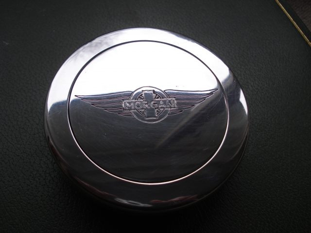

#2 Message par Morgy » lun. 16 avr. 2012 1:56 am
Bien sur :wink:
Disponible au garage Albert

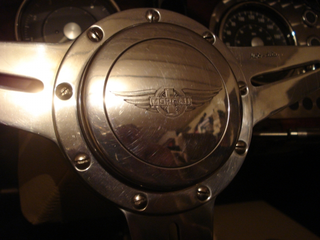

#9 Message par 4473 » mer. 25 avr. 2012 5:12 pm
mogrv94 a écrit : c'est la raison pour laquelle je demandais les diamètres coté face "siglé Morgan" et côté pile ainsi qu'une photo coté pile pour voir le mode de fixation.
Merci quand même :!: :!: :!: et à bientôt :arrow: :arrow:
Te fâche pas :)
J 'ai compris ta question, mais comme toi , j' ai un centre de volant en caoutchouc qui a l' envers à quelques griffes métalliques pour qu' il ne retombe pas....trop souvent. :) :) :)
Un volontaire peut- il sortir son modèle inox, lui faire une photo de
l' envers et lui donner 2 diamètres:
Intérieur du logement et extérieur du "bouchon" :!: :!: :!:
Vous ferez un heureux.

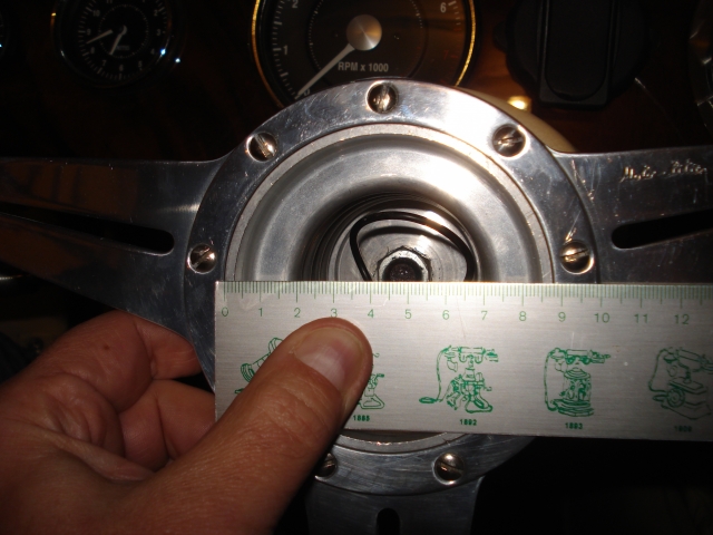

Bon essayons d'être clair , quand j'ai acheté ma Morgan celle -ci était équipée d'un volant moto lita avec l'ancien centre du volant , je mets la photo du centre.
Pour l'enlever le faire sauter avec un tournvis fin du côté droit car de l'autre côté (gauche) nous avons l'ergot de tenu (assez costaud).
Dimensions diamètre intérieur 8,2cm , extérieur 9cm
Maintenant j'ai mis un en inox à la place de l'ancien , d'un diamètre unique de 8,7cm . Il rentre assez difficilement car le serrage se fait grace à un caoutchouc du style joint torique qui se trouve dans une gorge , pour aider à la mise en place mettre de l'eau avec un peu de Mir vaisselle.
Ne pouvant pas prendre actuellement de photo du modèle monté , tu peux le retrouver chez Morgan Belgium (garage Albert) , c'est le modèle A , ancien logo

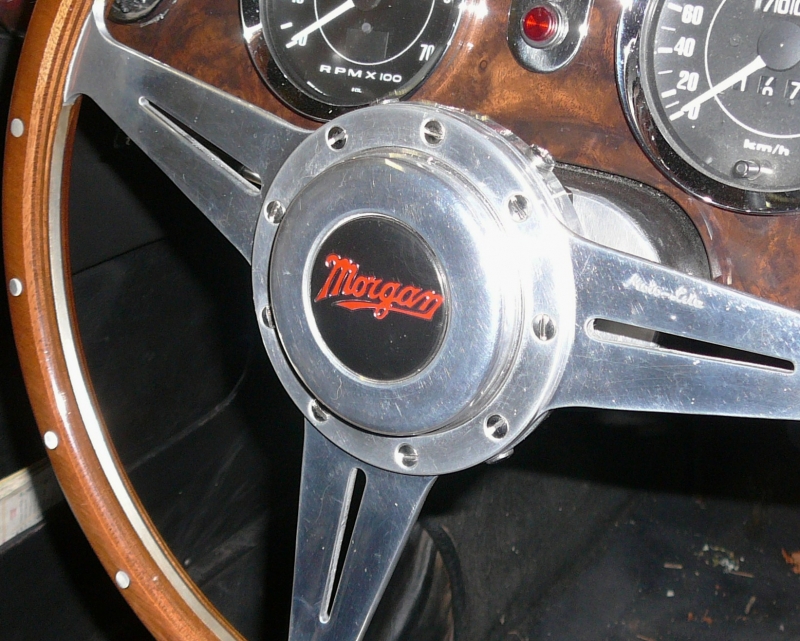

Merci à "4473" :D qui a relancé la question qui me préoccupait, :( et un grand merci à "morgy" :D . Pour ses photos.
A présent, je sais que je ne peux pas monter un centre en inox siglé sur le volant que je possède actuellement :x c'est totalement différent, et même avec deux mains gauches comme dirai "BLG83" je ne vois comment j'aurai pu retirer celui en caoutchouc pour le remplacer par un centre en inox siglé...
Mon volant était pas mal, :roll: mais c'est un 14" et il est surtout moins beau qu'un Moto-lita :) .....
Donc, je vais acheté prochainement un volant 15" Moto-lita :idea: avec son centre et son moyeu comme sur les photos de morgy. :lol:
Merci encore, voilà un bon échange :arrow: :arrow: et pourvu que cela dure :!: :!:

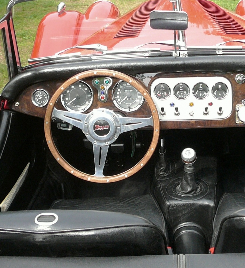

Merci "Maclara 13" :D si j'avais eu un Moto lita comme le tien, je n'aurai même pas posé de question à vous tous... :shock: car heureusement que l'on peut échanger un centre en plastique par un centre en inox chez Moto lita 8) , une marque aussi renommée ne peut pas se permettre des erreurs :idea: ....
Etant sur le point de mettre de vrais interrupteurs "Lucas" et des voyants ronds, j'en profite pout te poser une question sur le démontage de la plaque centrale du tableau de bord, celle ou il y a les quatre cadrants et les affreux interrupteurs en platisque. :roll:
Comment as-tu fait pour retirer la vis du milieu du haut au dessus des cadrans :!:
Si je prends comme modèle la plaque que l'on trouve dans le catalogue du garage Abert, il y a 5 interrupteurs et 3 voyants. Pourquoi ne pas mettre 5 voyants siglés correspondant aux 5 interrupteurs :?:
Question de place :?: ou c'est par soucis d'économie :?:
Merci à toi.... :lol:

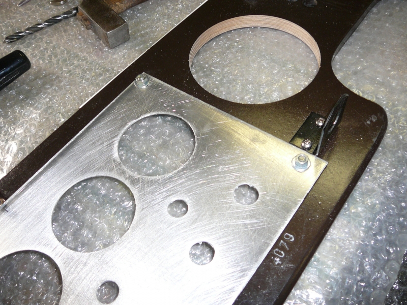

Mais j'en profite pour poser une question à JJMOG sur le démontage de la plaque centrale celle ou il y a les 4 cadrans et que l'on voit très bien sur les photos de sa +8.
Cette plaque est fixée au TBF par derrière à l'aide de 6 vis à bois. je ne vois pas comment dévisser celle du milieu en haut :?: Pouvez vous me conseiller :?: Car j'ai acheté la plaque nue et je compte bien la monter avec des interrupteurs et des voyants comme sur les photos :wink: , si en plus vous me donnez le schéma de branchement :idea: , je serai ravis car je suis nul en électricité :cry:
Cordialement :arrow: :arrow:
Serge HERVE
Parlez moi de vos Morgan .....
JJMOG
Messages : 109
#19 Message par JJMOG » mer. 06 juin 2012 12:01 am
Je vais répondre à ta question car le tableau de bord de ma Mog n'a plus de secret pour moi. Je l'ai entièrement refait cet hiver. Je ne voudrais pas te faire peur d'entrée mais je n'ai pas trouvé d'autre solution que de déposer la planche de bord pour pouvoir remplacer la plaque centrale (vis inaccéssibles) Donc après avoir retiré le volant j'ai d'abord débranché les compteurs, les manos et déconecté tous les voyants et les boutons (plastique) Ensuite j'ai pu déposer la planche de bord et enfin déviser la plaque centrale... :oops:
Ensuite je me suis fabriqué une nouvelle plaque dans une feuille d'alu brossé achetée quelques euros chez bricomachin :wink: et je l'ai fixée avec 4 petits inserts, tige filetée montée au Loctite et écrous ce qui me permettra de pouvoir la démonter plus facilement si besoin sans tout retomber.
Ensuite tout rebrancher comme ils disent dans les revues techniques "en procédant dans l'ordre inverse du démontage" :?:
Attention toute fois pour les nouveaux boutons à bascule il y aura des fils en rabe car les anciens avaient un éclairage intérieur, donc bien les isoler.
Voila c'est un travail un peu long mais très faisable pour qui aime bricoler.
De plus il y a le plaisir de l'avoir fait soi même, et pour moi c'est important.
Si tu as d'autres questions et si je peux t'aider ce sera avec plaisir. :D
