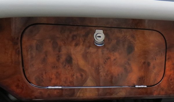

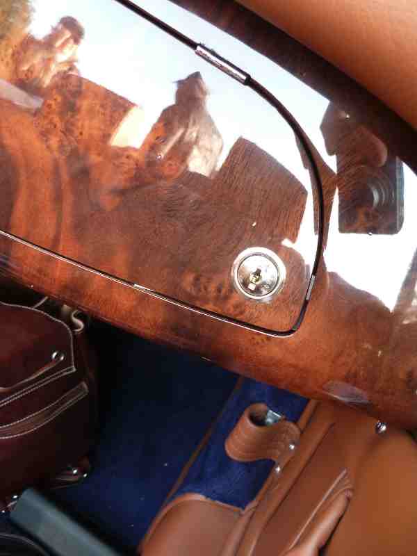

#12 Message par gaston » dim. 25 mars 2012 12:15 pm
VA300 a écrit :Je réactive ce sujet en y apportant une autre demande...
Sur ma +4 Centenaire de 2010 il n'y a pas de serrure sur le "bôoo" couvercle de la boîte á gants... :(
Quelqu'un en a-t-il adapté une ?... :idea:
Vu en Alsace. Montage très bien fait, mais il faut percer le TDB.
#13 Message par VA300 » dim. 25 mars 2012 4:30 pm
Après longue recherche Google la "chose" porte le nom technique de "serrure batteuse à came" !... Spéciale pour bois d'arbre... à came !!!... :D
Reste á prendre la mesure de la profondeur adéquate pour choisir le bon modèle et se procurer un foret à bois pour éviter d'éclater le vernis lors du perçage du couvercle...
14 mm dit le pied à coulisse... Quand à l'emplacement, je valide le coin gauche inférieur car c'est le seul endroit où il y a le refuite pour la came...
Petite précision, 14mm est l'épaisseur de serrage mais aussi celle de la fermeture donc la came de doit pas être plate mais coudée pour rattraper l'épaisseur de l'écrou de fixation, de la came et de son jeu de fonctionnement... Pas si simple à dénicher... :roll:
