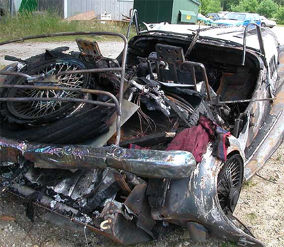

RM92 a écrit :Quels sont les risques d'incendie sur nos voitures?
RM92
Les risques .. surtout avec les Morgans faite avant Juin 1993, est très élevé.
Cependant, la plus meurtrière cause ne peut pas être aidé par une extincteur.
Il ya d'autres mesures qui doivent être prises.

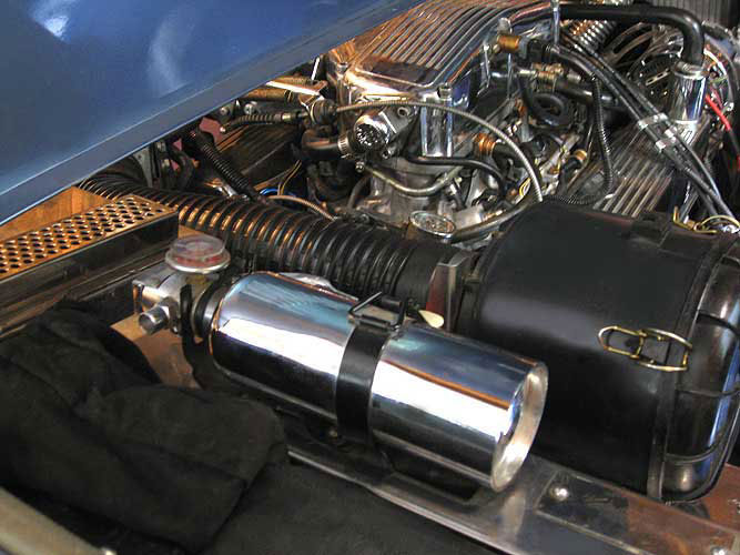

#69 Message par black swan » mer. 27 juil. 2011 3:35 pm
J'ai pris un extincteur automobile dans un centre auto, destiné principalement aux feux électriques ...

#70 Message par hbr5 » mer. 27 juil. 2011 4:17 pm
Lorne a écrit :[quote="RM92"
Quelles sont ces mesures ?
En regardant la photo , sauf erreur , la voiture , avant de bruler a reçu un choc arrière sérieux , ce ne serait pas l'origine de l'incendie ?
#71 Message par Mogador » mer. 27 juil. 2011 4:56 pm
Sous cet angle là, je ne vois pas grand chose à récupérer d'autant que le moteur arrière semble avoir passablement fumé, même les vis du TB ont disparu

Extincteur ou pas je peux vous assuré pour l’avoir vécu qu’un feu de moteur se propage à une très grande vitesse et qu’il est impossible d’ouvrir le capot, surtout sur une morgan :evil: avec de la chance si ce n’est que des fils électrique qui brulent alors oui peut être que l’extincteur est utile à condition que le pompier amateur sache se servir de la bête qu’il a entre les mains car avec un extincteur de 1Kg on n'a pas le doit à l’erreur :? :?
Je vous souhaite bonne route :wink: et de ne jamais vivre la destruction de votre voiture sous vos yeux :shock:

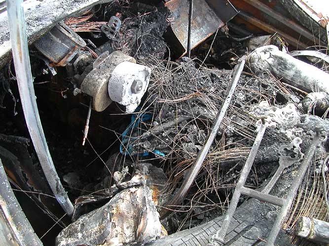

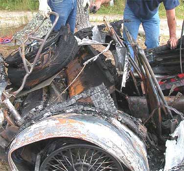

Voici d'autres angles de ma voiture. Cependant, la voiture a été recréé. Toutes les autres voitures, nous avons trouvé avec la même cause et le résultat ont été démolis, mais j'ai leurs photos aussi. Il y a quelques pire que la mienne!
L'accident s'est produit en août 2002. Durant l'automne 2002 l'usine utilisé leurs plans anciens et les artisans qu'ils avaient avec le plus de compétence et d'expérience et la voiture a été reconstruit...comme un idéal d'un Plus 8 avec le même numéro de châssis. Puis chaque membre de l'usine ont signé le plancher en bois sous les tapis!
P.S. Ce n'est pas le type de feu qu'un extincteur peut regler. :wink: Même l'aluminium peut exploser et brûler. La voiture était une boule de feu dans les 2-3 minutes (selon les temoins).
