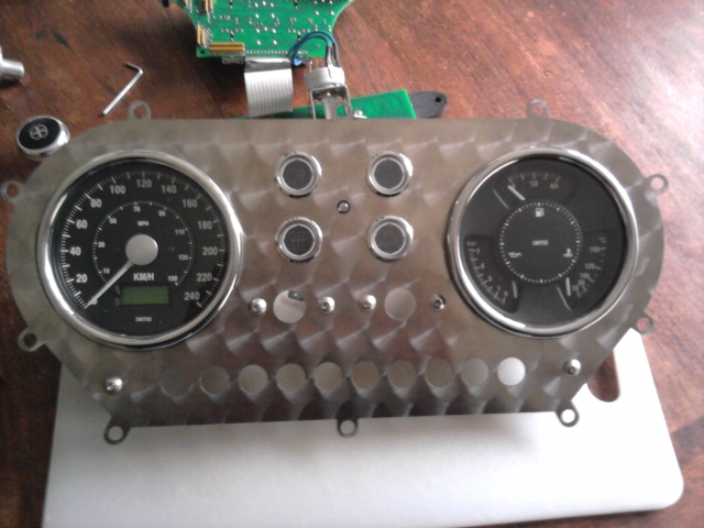

Plaque tableau de bord alu bouchonné

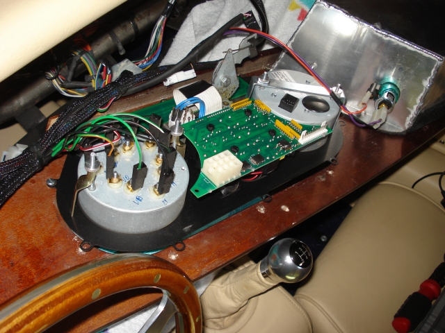

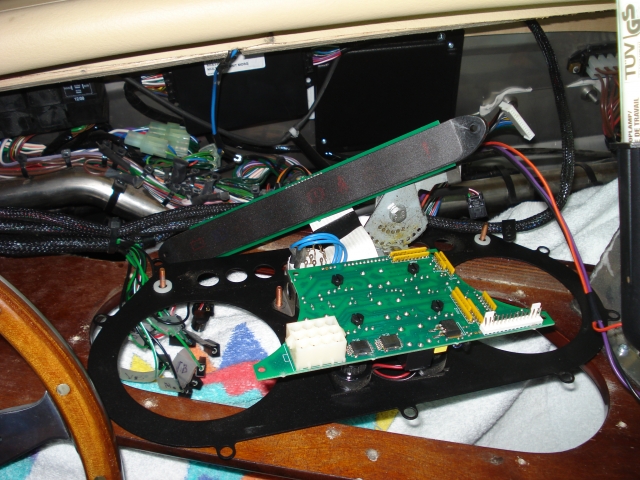

Voilà, j'ai bien reçu la plaque (merci Angelo !) et j'ai commencé à l'installer.
D'abord, démonter le TB. 3 vis de face aux extrémités du TB et quelques petites sous le TB.
On a accès au bloc compteurs fixé par une dizaine de vis à bois.
Déconnections et démontage des compteurs que je vais intervertir. Bien noter sur des collants les connexions du bloc à manos. (10 fils !!!)

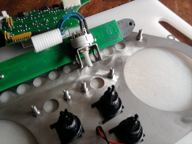

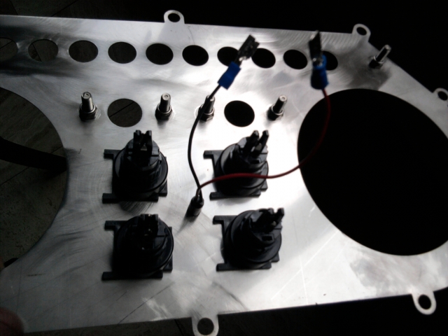

Vue de la face arrière de la plaque. Les interrupteurs sont placés, pour le voyant de l'anti-démarrage, il faut couper les fils et fixer de petits connecteurs.
Là, les problèmes commencent :?
Les vis de fixation des boutons de chauffage et de la rampe de voyants sont soudées sur la plaque d'origine.
Alors qu'elles passent au travers de la nouvelle plaque.
Des vis "Allen" à tête ronde.
Mais, celles fournies pour la nouvelle plaque sont trop grosses... :x
Impossible de les faire passer par les trous prévus sur les boutons de chauffage et la rampe de voyants...
Je vais donc devoir en trouver de plus fines, en espérant que les têtes de vis restent assez larges pour ne pas devoir mettre des rondelles...
Ou bien élargir les trous, relativement simple pour la rampe de voyants qui est en plastique. Moins évident pour les deux interrupteurs qui sont en métal et peu accessibles...
Dommage, sans cet imprévu, tout serait déjà installé :cry:

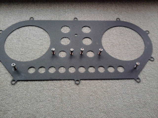

#71 Message par BLG83 » mer. 27 oct. 2010 6:58 pm
Angelo va te contacter car il n'y a pas de perçage à faire ou à modifier. Il a monté la plaque sur la voiture de Jackandrew et tu peux voir les photos page précédente.
#72 Message par Morgy » mer. 27 oct. 2010 7:20 pm
Sur la photo de la page précédente, il à conservé la plaque noire d'origine en mettant celle en Alu par dessus. Dans ce cas, il n'y a pas de modif, et donc pas de vis apparentes. Par contre il y a double épaisseur pour la rampe de voyants.
Chez moi, la plaque noire est supprimée et remplacée par la nouvelle, et donc les nouvelles vis sont nécessaires.
J'ai eu Angelo au bout du fil, et les vis sont différentes car fournies par lui en métriques et probablement "Imperial" d'origine.
J'achèterai une fraise (pour foreuse :wink: ) et agrandirai les trous demain.
Tout va bien :D

Morgy a écrit :Sur la photo de la page précédente, il à conservé la plaque noire d'origine en mettant celle en Alu par dessus. Dans ce cas, il n'y a pas de modif, et donc pas de vis apparentes. Par contre il y a double épaisseur pour la rampe de voyants.
Tout va bien :D
Je vois 2 solutions de montage, si je comprend bien !
1/ en sur-épaisseur sur la plaque existante "sans trous de fixation supplémentaire "
2/ en remplacement avec 4 trous pour fixer les interrupteurs.
Sur un plan purement "esthétique" laquelle est la meilleure ?
La sur-épaisseur ne semble pas gênante (au vus de la photos de la voiture de Jackandrew) ?
Merci pour vos opinions avant que je procède à la modif .
:idea:
#75 Message par Morgy » mer. 27 oct. 2010 7:51 pm
:idea:
1) en surépaisseur
2) en remplacement = 4 trous + 2 pour la rampe de voyants
La 1 est plus simple à installer :roll:
La 2 est peut-être un peu plus "vintage" avec les têtes de vis apparentes., et elle me convient bien :)
