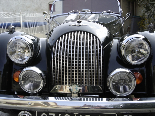

Malheureusement c'est souvent le contraire , arrivé à un âge certain , la nature veut que l'on se penche sur son passé comment faire. Pour le rétro réellement je n'ai plus rien sur le pare-brise mais il est fixé sur le tableau de bord à la place du têton central du couvre tenneau.JM57 a écrit :Tu as raison ... au dessus d'un certain âge ... cela ne sert a rien de regarder derrière soit ...Maclara 13 a écrit :Le mieux c'est de ne plus rien avoir sur le pare- brise et c'est ce que j'ai fait.

A l'arrêt il est tendu par les deux têtons des extrémités , par contre si je venais à rouler avec le demi-tonneau , une petite attache (crochet) vient s'ajoutée sur le couvre tonneau (dans le trou de fixation du c t) et de l'autre côté sur la basse (tige de fixation) de mon rétroviseur.Croizé Jean Paul a écrit :Et alors comment qu'y tient ton couvre tonneau?Maclara 13 a écrit :Malheureusement c'est souvent le contraire , arrivé à un âge certain , la nature veut que l'on se penche sur son passé comment faire. Pour le rétro réellement je n'ai plus rien sur le pare-brise mais il est fixé sur le tableau de bord à la place du têton central du couvre tenneau.JM57 a écrit : Tu as raison ... au dessus d'un certain âge ... cela ne sert a rien de regarder derrière soit ...
