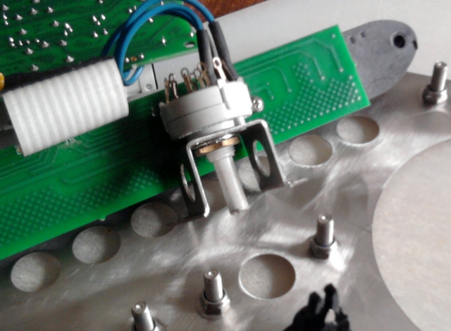

#101 Message par mogy37 » sam. 30 oct. 2010 1:11 pm
deux interrupteurs rotatifs.
bravo pour ta modif de tdb, ça change ...
concernant les inter rotatifs, si ils sont de la marque Lorlin ... aie aie pour la fiabilité ... en même temps, l'usine a trouvé ce qu'il y a de moins cher.
=o=
#102 Message par Morgy » sam. 30 oct. 2010 6:31 pm
mogy37 a écrit :deux interrupteurs rotatifs.
=o=
Je sais pas pour les interrupteurs rotatifs, mais si vous regardez bien sur le haut du câble plat blanc et gris, il y a une bande de collant noir. :roll:
Hé bien, c'est pour le protéger des frottements de la platine du câble de chauffage. Bien faible protection :( d'autant que chez moi, la platine frottait un peu à côté. Je n'ose imaginer les futurs problèmes de faux contacts :evil:
Je me suis donc empressé d'entourer ce câble de plusieurs larges couches de collant noir, histoire de bien le protéger.
Je ne saurais trop vous conseiller de faire de-même lors du placement de votre nouvelle plaque. :wink:

ça y est, j'ai installé mon joli TdB, avec swan on a pris le modèle sans vis apparente, (on n'était pas fans des vis de part et d'autre des deux boutons du chauffage, un peu trop près à notre goût) on laisse l'original dessous, pas besoin de couper des fils, assez simple malgré la manipulation délicate du circuit imprimé et des 4 inters.
Le résultat me convient à ravir, je ferai des photos samedi au Castelet.
#109 Message par Morgy » jeu. 02 déc. 2010 11:39 pm
clo2mars a écrit :ça y est, j'ai installé mon joli TdB, avec swan on a pris le modèle sans vis apparente, (on n'était pas fans des vis de part et d'autre des deux boutons du chauffage, un peu trop près à notre goût) on laisse l'original dessous, pas besoin de couper des fils, assez simple malgré la manipulation délicate du circuit imprimé et des 4 inters.
C'est la solution la plus simple, elle m'aurait évité quelques heures de bricolage...
On attend les photos :wink:
#110 Message par clo2mars » ven. 03 déc. 2010 12:03 am
C'est vrai qu'on va moins loin dans le démontage pour un résultat identique.
