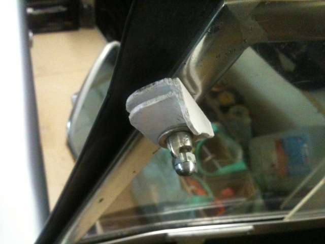

On en parlait récemment, ce manque de tenue des side screen, bien désagréable lorsqu'il pleut ou simplement générateur de courants d'air à vitesse soutenue.
Comment faire pour que les SS ne s'écartent plus du montant pare brise ?
Tout simplement en les fixant mais sans faire de "dégats" à la voiture :wink:
En fait, il n'y a pas vraiment de solution parfaite, celle que j'ai adoptée n'est qu'un bricolage sans prétention et peut être une piste à creuser pour des plus perfectionnistes que moi :oops:
Il faut garder à l'esprit que c'est fait pour un usage vraiment très occasionnel.
J'ai constaté que la glissière intérieure côté pare brise restait libre car le panneau coulissant s’arrête un peu avant le bout.
Je me suis dit qu'on pourrait utiliser ce point d'appui pour bloquer le SS sur le montant de pare brise.
C'est ce que j'ai fait en fabricant ce petit "serre joint" qui a l'air de bien remplir le rôle que je lui ai affecté....il faudra voir en situation si les vibrations et autres soubresauts ne vont pas le foutre par terre :?
J'ai fait 3 photos afin de clarifier mes explications.

Mogador a écrit :Es-tu parvenu à les bloquer dans ton garage ?
Je pensais que la dernière photo montrait cette évidence :oops:
ça semble costaud, même en poussant assez fort sur la vitre depuis l'intérieur ça tient le coup !
Maintenant faudra voir sur l'autoroute si ça apporte un plus :?
