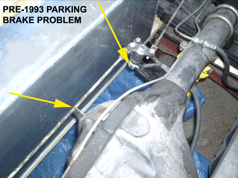

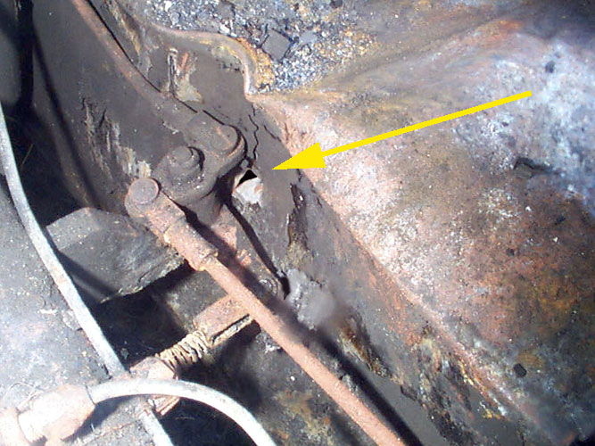

Non. Pas d'un court circuit, pas le choc a l'arrière. Après l'accident, j'ai trouvé que le problème était bien connu parmi agents, l'usine, en fait, le cogniescenti.
Avant Juin 1993, le Facory serait souder les fixations à l'arrière de l'essieu arrière. L'une était utilisée pour maintenir le pivot du frein de stationnement, d'autres ont été parfois utilisés pour maintenir autres pieces de la systeme de frein de stationnement. Voici un photo ou ils se trouve.

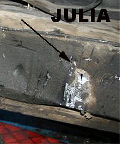

Les experts d'assurance a déterminé que même si vous êtes touché légèrement de l'arrière, le réservoir d'essence sera poussé dans le support de frein et percé. Nous avons découvert plus tard que si la voiture est frappé par le côté au niveau des roues arrière, l'essieu peut être repoussée avec le même résultat.
Voir les photos. L'un est frappé de l'arrière .. l'autre d'un coup de la côté. Regardez les trous dans les réservoirs. Ils sont les mêmes.
Dans notre cas, une étincelle a enflammé le carburant instantanément (et les portes ne pouvaient pas être ouvert). Dans le cas de Julia, elle a été très chanceux. Elle a sorti la voiture et se retrouva dans une flaque d'essence.
Après Juin 1993, la société a changé ce système de frein de stationnement à celui utilisé aujourd'hui. Cependant, pour de nombreux mois après, les essieux avaient encore cette tranche .. inutilisés.

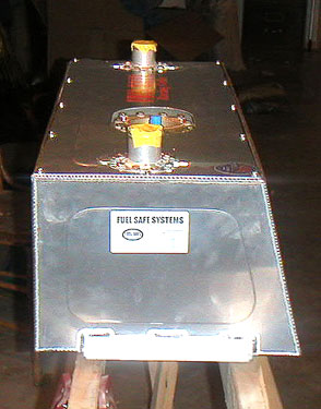

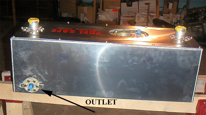

Il ya deux solutions. Un qui est d'haute gamme et l'autre qui est pratique et de bon marché. J'ai utilisé un sur une Morgan et l'autre solution avec notre autre Morgan.
A. Pour notre Morgan au Canada, nous avons le système actuel de freinage. Ensuite, j'ai eu un aéronef et le fournisseur de courses me font un réservoir de carburant. (L'incendie nous a fait très prudents.) Le réservoir est fait d'une vessie remplie de mousse déformable. Les accès sont de petites portes avec des ressorts placés au ras de l'extérieur resevoir (ses tuyaux travailler normalement). Ces réservoirs sont la raison pour voitures de course ne brûlent plus.
Comme ce réservoir de haute technologie a été faite sur mesure, c'est tout simplement remplacé le réservoir existant.
Coût, incluant les taxes et l'expédition est de 2500 Euros. (Je l'ai installé.)

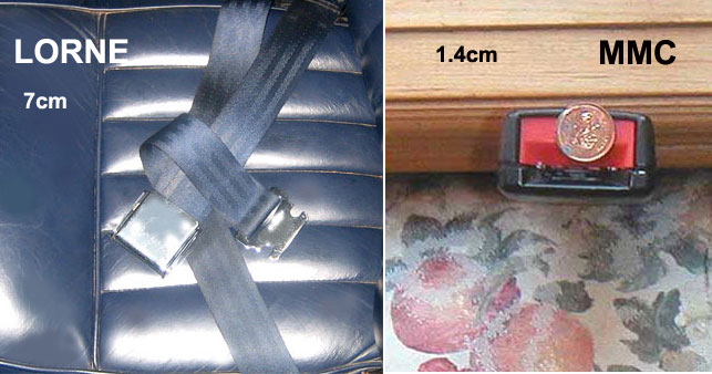

Ma femme a eu la chance, elle ne portait pas sa ceinture de sécurité. Mais j'ai eu le mien. Il est très difficile de trouver le bouton de déverrouillage... dans la nuit et les flammes.
J'ai enlevé les ceintures de sécurité Morgan et les remplacer par des ceintures de libération rapide. J'ai trouvé exactement ce que nous avions besoin des Etats-Unis. Chrome boucles et un choix de couleurs pour les ceintures. L'espace supplémentaire ils ont créé m'a permis à installer haut-parleurs adéquats pour remplacer celles du MMC. Mais c'est une autre histoire.
Voici vos choix. Les flammes sont a tous les côtés autour de votre siège, venant de l'arrière. Les portières ne s'ouvrent pas, vous devez libérer la ceinture de sécurité. Vous avez quelques secondes. Quel type de ceinture de sécurité que vous préférez? Vous pouvez mettre votre main dans les flammes à vos côtés et chasse pour le petit bouton et tirez le ceinture OU vous pouvez retirer la grosse plaque en avant.

Le problème est que le modèle de ceinture est celui imposé par la réglementation CE ...
On ne peut pas les changer ...

Intéressant. J'ai passé la technique controle au Royaume-Uni (MOT) 7 fois avec ces ceintures. Peut-être que vous pensez des voitures plus récentes que 1993. Sont les propriétaires avec les nouvelles voitures menottés par la loi? Sûrement la preuve justifie une dérogation? Logic devrait prévaloir.
Vous n'avez pas besoin d'une autre voiture pour l'un de ces accidents. Juste marche arrière la voiture dans quelque chose à 5+ kph.
