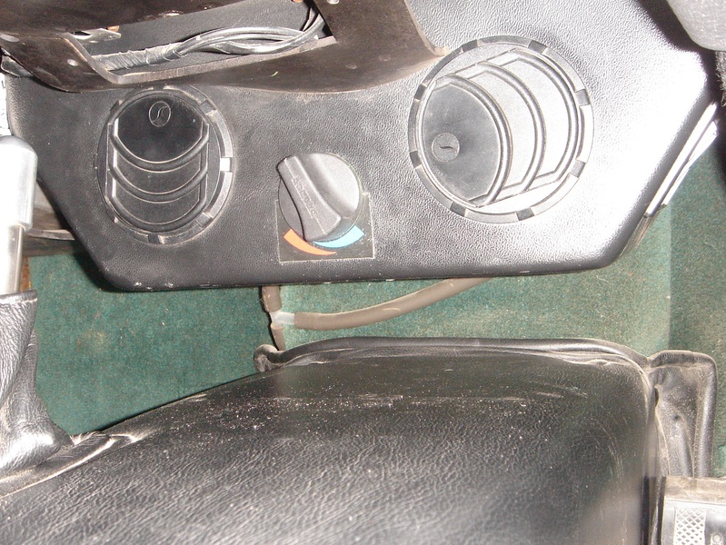

Ma 4/4 de 2001 est équipée de ce système de chauffage :
Dans l’habitacle :

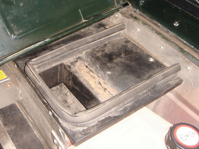

Dans le compartiment moteur :
Le bouton de réglage ( ! ) qu’on voit sur la première photo commande un volet qui ouvre ou ferme l’arrivée d’air chaud.
Le problème que je rencontre depuis quelques jours est que lorsque le volet est fermé (bouton sur « bleu »), les vibrations ambiantes font qu’il s’ouvre tout seul (bouton sur « rouge ») et que donc le chauffage est à fond. Pas très opportun en cette saison, d’autant plus qu’on nous annonce un épisode caniculaire. Je sais bien qu’en été certains aiment bien être emballés par les canicules, mais ce n’est pas mon cas.
L’impression que j’ai c’est que quelque chose a dû se desserrer à l’intérieur et qu’il suffirait d’accéder à l’axe de ce volet pour régler le problème.

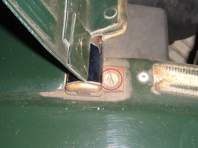

Question n° 1 : comment faire pour démonter ce bazar ? Je ne vois pas de vis du côté de l’habitacle, en revanche il y en a plein du côté du compartiment moteur. Manque de bol, il y en a une qui est pile dans l’axe de la charnière du capot J’ai bien peur qu’il faille le déposer (le capot) pour pouvoir la dévisser.
Question n° 2 : comment faire pour démonter ledit capot ? Suffit-il de dévisser la vis de la photo suivante et sa petite sœur cachée ?
Et ensuite de le faire venir vers l’avant ?

Blague mise à part, tu retires les 4 vis qui tiennent le capot et ensuite (à 2 personnes) tu retires le capot.

gaston a écrit :[...] Blague mise à part, tu retires les 4 vis qui tiennent le capot et ensuite (à 2 personnes) tu retires le capot.
Voilà une information claire et précise. Merci. Dès que je peux, je dépose le capot et je me lance dans le démontage du chauffage. Je vous dirai comment c'est fait à l'intérieur.

J'ai eu le même problème . Il suffi d'enrouler un élastique autour de l'axe de la molette de commande Chaud froid .

hubert a écrit :J'ai eu le même problème . Il suffi d'enrouler un élastique autour de l'axe de la molette de commande Chaud froid .
Voilà une solution simple et élégante comme je les aime. Merci du tuyau.

:arrow: Sur le bouton de commande, tu as normalement un trou et au fond une vis qui bloque le gros bouton sur le plat de l'axe de la commande, Tu peux essayer d'enlever le bouton, et s'il n'y a pas de vis, en principe, il suffit de tirer dessus.
(Sur mon bolide, j'ai une vis de blocage)
Une fois le bouton déposé, il est possible que tu aies un écrou à resserrer pour que la commande soit un peu plus dure...
Essaye déjà cela... Enlever le capot, c'est comme tu dis, mais ensuite... gros travail, et délicat, car il y a le petit radiateur de chauffage dans la boite, qu'il faut bien replacer après démontage, risque de frottement...Donc percement.
:arrow: Puis éventuellement enlever le plastique qui est dans l'habitacle??? Le mécanisme est juste derrière.... Si tu as déjà enlevé le bouton...
