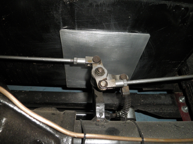

Sur les examens à proximité des réservoirs d'essence percé, on remarquera que les differentiels s'étendent vers l'arrière aussi loin que ces pivots, mais seulement les pivots ont fait un trou dans les réservoirs. Les differentiels ont seulment crées les grandes bosses dans les réservoirs. :idea: Ergo, si l'impact est réparti sur une grande surface, le pivot ne perce pas le réservoir. (ou au moins pas a 10kph)
On place une plaque ou un panneau opposé du pivot sur le réservoir. Des centaines ont fait depuis mon expérience et, sur au moins deux reprises au cours des 11 dernières années, cela a fonctionné! Le travail à effectuer et installer une telle protection et ne coûte rien. Il ne devrait pas prendre plus d'une 1/2 heure et il pourrait vous sauver la vie.
Voici un article écrit à propos de la solution. http://www.morganownersclub.com.au/tech ... ision_Risk
je préfère un peu plus épaisse plaque de 5+ mm .....

pour faire simple il suffit de coller une plaque de dural de 4 mm et 20 par 15 cm.Cela devrais suffire dans la majorite des cas. a moins de prendre un30 tones dans le c...
bonjour a tous
#9 Message par Lorne » mar. 29 janv. 2013 12:15 pm
nagrom a écrit :pour faire simple il suffit de coller une plaque de dural de 4 mm et 20 par 15 cm.Cela devrais suffire dans la majorite des cas. a moins de prendre un30 tones dans le c...
Bravo Nagrom!
Vous avez également arrondi les angles. Très prudent. Je vais voler l'image!

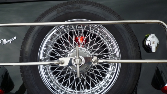

Vous pouvez avoir un effet étonnant pour un feu stop si vous avez des roues à rayons. Changer la plaque en arriere de pneu de secours à inoxydable poli et joindre un feu de freinage rouge derrière le pneu.
Messages : 5968
#18 Message par Maclara 13 » lun. 04 févr. 2013 11:08 am
Lorne a écrit : Vous pouvez avoir un effet étonnant pour un feu stop si vous avez des roues à rayons. Changer la plaque en arriere de pneu de secours à inoxydable poli et joindre un feu de freinage rouge derrière le pneu.
Du plus bel effet surtout la nuit , un feu stop de 70 cm de diamètre , l'intérieur de la roue rougie de plaisir :D .

Cela n'arrive pas si vous change le panneau métallique derrière la roue de secours (si vous en avez un.) L'acier inoxydable poli reflète la lumière rouge partout.
Et tandis que vous ayez la découpe du panneau inox, demandez-leur d'étendre le panneau de sorte que vous pouvez joindre son fond sur le cadre en bois avec quelques vis. Cela va l'empêcher de vibrer comme celui des installations MMC.
Cependant, vous avez raison. Que vous utilisiez ou non les freins, la plaque inox poli rend l'arrière beaucoup plus attrayant et plus facile à garder propre. C'est pourquoi je l'ai installé.
