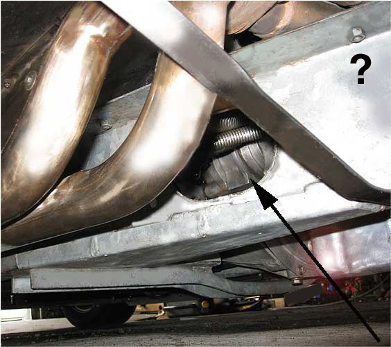

ces trous dans le chassis ont été pour poi un des premiers (et dieu sait si il y en a beaucoup) sujet d'interrogation. N'étant intéressé que par des autos assez anciennes (jusqu'à 1983 environ), j'avais repéré que les très vieilles voitures (1950) avaient ce trou et les plus récentes ne 'avaient plus (1970/80).
Je suis surpris de découvrir qu'il est réapparu sur des autos récentes, je croyais l'histoire oubliée depuis 1965 environ.
J'ai pu apprécier la souplesse de chassis nus et en effet je trouve que rajouter une telle faiblesse qui plus est au droit du moteur est un peu osé.
Maintenant, cela fait peut être partie d'un plan de pliage volontaire du chassis en cas de choc ?? ? qui sait ??
PS : si j'avais un tel trou dans mon chassis je m'empresserais de le boucher.

Malheureusement, ils ont gardé ces trous, nécessaire ou non, jusqu'à ce que 2-3 années auparavant. Mes deux Plus8s (1990 et 2003) ont les troux. :(
Je commenterai plus sur eux peu de temps. Mais voici une image d'advance aperçu de satisfaire votre curiosité. Il s'agit d'une image (pris au-dessus) du châssis sur une 1998 4.4. J'ai d'autres images de beaucoup d'autres voitures avec le même fissure.

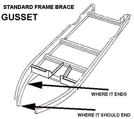

Morgan châssis utilisé pour fendre souvent sur ​​la cloison étanche (?). Il ya trois décennies, la société a commencé à installer un gousset. Il a transféré la stress vers l'avant, à l'écart de la cloison étanche. Malheureusement, certains d'entre vous ont déjà remarqué que le gousset ont transféré le stress directement aux trous! :(
Idéalement, les trous doivent être enlevés et le gousset allongé de sorte que le stress est transféré vers le bord avant du châssis où il ne peut pas nuire. Si vous pouvez faire cela ou non dépendra sur votre choix de fournisseur pour votre châssis. Je vais discuter des sources des chassis plus tard.

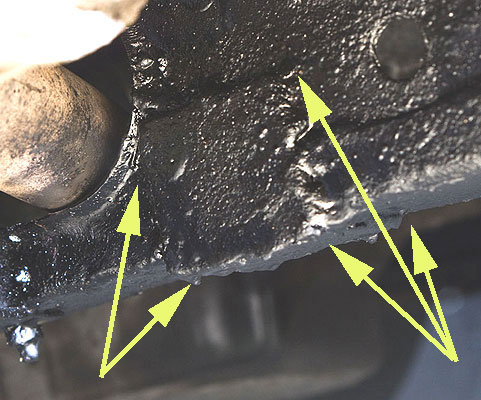

Le châssis classique est fait d'acier doux. L'acier rouille. Avant 1987, il n'y avait aucune protection offerte contre cela. Mais en 1987, Morgan a commencé d'offrir deux options. Un revêtement d'une épaisseur de goudron (qui les anglophones appellent «Le GOO») et un placage de zinc appelé "galvanisation". Les deux sont utilisé aujourd'hui.
i. Le Goo
Bien que la communauté était en mesure d'obtenir l'usine de cesser d'utiliser goo pendant quelques années, ils ont commencé à l'appliquer encore récemment. : (
Je ne peux pas penser à quelque chose de bon à dire à propos de le goo. Il couvre tout, le châssis galvanisés, les filage et ses couleurs (qui indiquent leur fonctiojn), les connecteurs, les boulons, les vis. Il est même mis sur les ailes, qui ne rouillent pas.
Il reste semi-molle. La saleté et les débris des bâtons à elle. Il fait travaillant sur la voiture plus difficile, et aussi sale et désagréable. Il ne permet pas de détecter les problèmes avant qu'ils ne deviennent des catastrophes. Le goo egalement cache la rouille.
Il est censé être une option, mais on la met sur de toute façon. Il prend quelques minutes pour le mettre et 65 heures pour le enlever. Le goo ne devrait pas faire partie de votre stratégie contre le rouille.

goo - 2011 4/4

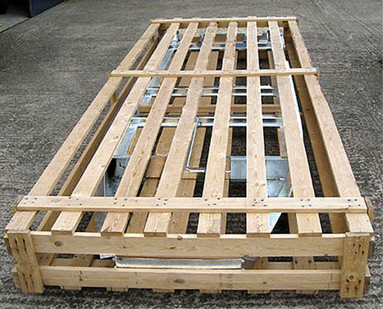

Part V - Galvanization
Comme mentionné ci-dessus, en 1987 Morgan a également commencé à offrir des châssis galvanisé en option. C'est le processus d'application d'un revêtement de protection en zinc à l'acier ou de fer. Il crée une barrière pour empêcher le contact de l'eau/air qui rend métal rouille. Au debut, il est très brillant mais cela devient vite terne. :(
Lorsqu'il est appliqué correctement, il est un bon produit, surtout dans les années 1980. Cependant, il présente les inconvénients de tous les revêtements ou placages. Une barrière fonctionne dans les deux sens. Ils empêchent l'entrée de la matière. Mais une fois que la barrière est cassée, ils ont aussi empêcher la sortie des choses mêmes que vous essayez d'éviter.
Quand autres fabricants font un composant, ils forent les trous de boulons nécessaires, et PUIS ils ont les envoyé pour la galvanisation.
Toutefois, «chaque Morgan est différente" de sorte qu'ils ne peuvent pas pré-percer les trous. Ils doivent faire un test d'assemblage de trouver où à mettre les trous. Au lieu de faire ca avant la galvanzation, ils le font après..de sauver de temps et ouvrage. Chaque trou ils forent perce la galvanisation. Chaque trou a le potentiel pour le pénétration de l'eau et une fois dedans, l'eau est maintenue au métal. :( Après avoir vu les résultats, ils ont appris à essayer de couvrir les trous qu'ils font avec du silicone .. mais cela ne fonctionne pas toujours et même si elle .. pour combien de temps? Chacune de ces boulons sera le déplacement et le frotter dans le temps. Je re-appliquer le silicone quand je suis inspecter mon châssis galvanisé. Cependant, il ya une nouvelle méthode de réparation de galvanisation endommagée et j'ai l'intention de l'essayer.
Autres revêtements ont des problèmes similaires. Assurez-vous toujours que tout revêtement que vous choisissez est fait après avoir percé les trous dont vous avez besoin dans le châssis.
En outre, galvanzation, si mal fait, permettra de créer un effet appelé «rouille blanche». où la zinc se transforme rapidement en zinc en poudre, laissant le métal à nu. Cependant, il est difficile de voir si le goo a été utilisé parce que il cache le galvanization completement.

Ces goussets sont censés reprendrent quels efforts, horizontaux ou verticaux?

je viens d'ausculter ma +8 et en effet elle a bien les orifices dans les flans du chassis. C'est donc bien une spécificité des +8 car sur les 4/4 je n'en ai jamais vu sauf sur celles datant des années 50 et 60.
Pourquoi faire des trous spécifiquement pour les chassis de +8 qui n'en ont pas besoin ??
