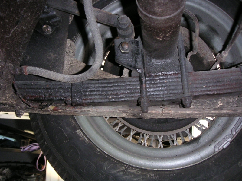

Savez-vous combien de "feuilles" que vous avez dans vos ressorts arrière? 6 ou 7?
Quel percentage des fois conduisez-vous avec 4 personnes?
Avez-vous une image avec la suspension arrière? Je tiens à confirmer si vous avez encore le système Armstrong?
#10 Message par 4473 » dim. 06 janv. 2013 6:05 pm
- 6 lames et amortisseurs d' origine.

#12 Message par Lorne » dim. 06 janv. 2013 8:33 pm
4473 a écrit : - 6 lames et amortisseurs d' origine.
- Utilisation à 2 personnes.
Merci. (Bonne image!)
Une dernière chose. Je vois que les pneus sont Goodyear. Avez-vous l'année il étaient manufacturé. Ou tout simplement une image claire de tous les numéros de code sur la coté

#16 Message par Lorne » lun. 14 janv. 2013 10:14 am
4473 a écrit :
L.
GOODYEAR GRAND PRIX S en 165 SR 15
manufacturés il y a 15 à 20 ans.
Bonjour 4473,
Il n'y a aucune raison pour que votre suspension ne peut pas être mis à niveau pour être encore plus confortable qu'un nouveau Morgan quitter l'usine demain. Cela dépendra de la façon, en grande partie, de combien de l'arrière que vous souhaitez renouveler.
En supposant que votre châssis est en bon état, voici votre liste,
PNEUS
Compte tenu la suspension minimaliste, la composante la plus importante de la suspension sont vos pneus. Il ya deux choses qui causent l'usure des pneus normaux. Utilisation et l'âge. Si un pneu est utilisé ou non, les résines disparaître avec le temps. Le caoutchouc se raidit et se développe dangereuses fissures minuscules. Comme cela se produit sur ​​une période de plusieurs années, nous nous modifions notre conduite, sans le savoir...jusqu'à ce que nous ne sommes plus en s'amusant. 5 ans est à propos de la durée de vie d'un pneu, indépendamment de l'utilisation.
Le choix d'un pneu est normalement un compromis. Les pneus peuvent être construits pour le confort, la manutention, de la vitesse, des conditions particulières ou de la durabilité, mais pas tous en même temps. :D Par exemple, parmi les pneus d'été le meilleur va durer que 5000 kms. Mais ce sera un incroyable 5000 kms! Par exemple, je choisis mes pneus européens avec une priorité pour le confort et le comportement pour les conditions de Printemps/Automne.
Vous avez besoin de nouveaux pneus. On peut trouver quelque chose de convenable,. En Europe, les choix de pneus et les prix sont beaucoup mieux qu'en Amérique du Nord.
RESSORTS A LAME
plus.....
#17 Message par BLG83 » lun. 14 janv. 2013 10:24 am
je vais suivre ce post ... Maurice se raidit avec l'age :shock: :shock:
#18 Message par Lorne » mar. 15 janv. 2013 1:36 pm
Lorne a écrit : RESSORTS A LAME
Les ressorts à lame sont devenus un peu complexe pendant les derniers années. Pas à cause de la composante en cause, mais parce que Morgan a changé cette composante recemment (comme ils l'ont avec tant de composants) et il ya parfois des problèmes avec les adaptant aux voitures fait plus qu'il ya quelques années.
L'histoire. Pendant de nombreuses décennies, il y avait trois types de Morgan ressorts à lames. 5, 6 et 7 feuilles. 5 ou 6 ont été utilisées sur les modèles à 2 places et 6 ou 7 ont été utilisées sur les modèles à 4 places. Le fournisseur utilisé était le même pour toute la période! Toutefois, pour les 10+ dernières années, il ya eu un programme très agressif à abaisser les coûts des composants. Inévitablement, Il y a des fournisseurs qui va réduire la qualité de récupérer le manque à gagner. Par 2008, les ressorts à lames étaient si mauvaises que les arrières s'affaissait de façon alarmante dans seulement quelques mois. :roll:
En fait, il est devenu une bénédiction. Après avoir essayé quelques solutions (très tristes), ils sont passés à un fournisseur, avec une merveilleuse réputation. Un français, Robert Gerrard, qui a créé une entreprise de suspension en Angleterre il ya plusieurs années qui est très respecté (merité). Ce n'est pas un homme qui va compromettre son produit à abaisser ses prix. Le coût de ressorts à lames de Morgan a doublé. Il est le fournisseur des nouveaux 4 ressorts à lames. Ils sont super! Leur fermeté approximative est compris entre 5 et 6s et ils dompter une route pas comme les autres ressorts Morgan que j'ai essayée.
Vos ressorts à lames sont des originaux. Il n'ya pas de durée précise pendant combien de temps des ressorts à lames sera efficace, mais je peux vous assurer, vous êtes passé cette périod. :D Compte tenu de vos besoins et de leur degré de fermeté de ces nouveaux ressorts à lames, ils faut être parfait pour vous.
Toutefois, Morgan a voulu que ces nouveaux ressorts pour centrer les roues dans le milieu de l'espace de roue. (Les voitures ont fait avant 2009 ont ses roues placées vers l' avant dans cette espace .. pas le centre. Ils ont fait les nouveaux ressorts de démenager l'essieu vers arrière d'environ 25mm. Sur les voitures d'avant 1993, qui va pousser le support de frein de sécurité vers le réservoir d'essence. Vous devrez ajuster le réservoir de carburant .. (faire une brèche).
