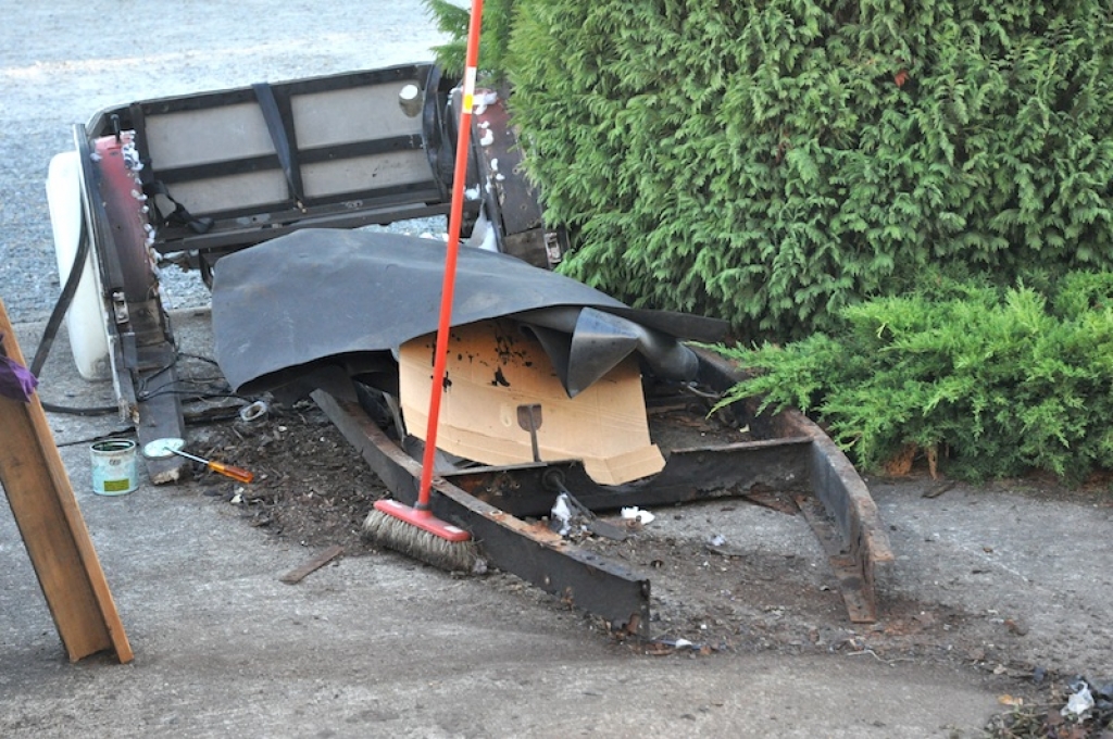

Ne plaisante pas avec ça, les portières ont commencé par tomber et lorsqu'il s'est assis dedans elle s'est coupée en deux. 10 ans sans traitement semble donc être un maximum :( :( :(

A trop alléger vos bagnoles voilà ce qui arrive !
Plancher light en carton et toile sans arceau fragilisent un tantinet le véhicule.
Tout ça pour 16 000€, il y va fort le Mikael et puis il y a tricherie sur la couleur. Lorne et Vampirex me font remarquer que la finition est Brown termited, intérieur Butter méruled.
Et puis comme c'est écrit sur le plancher (c'est pas parce qu'on allège, qu'on néglige les règles de sécurité routière), un verre ça va, deux verres bonjour les dégâts.

[quote="roux"]
Le petit tas au sol qui a été formé de main de maitre grace à un maniement expert du balai ... c'est le sillboard gauche ... en entier ...
hihihi
hihihi

C'est la planche qui lie la coque au chassis. Sur la photo, on voit celui de droite là où repose le couvercle du pot de graisse ...
