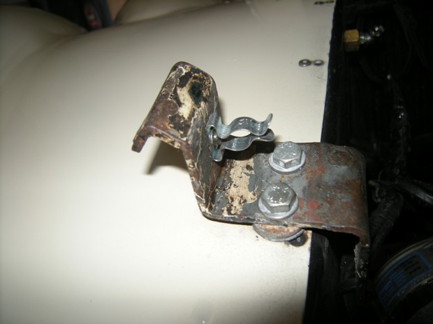

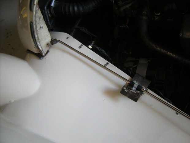

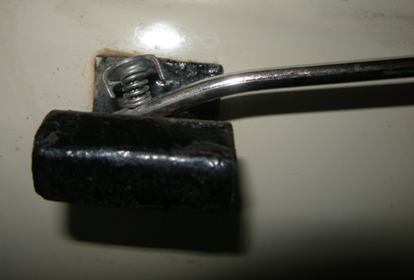

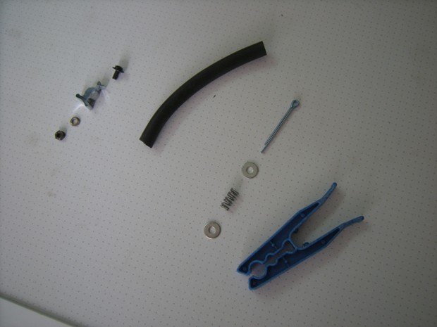

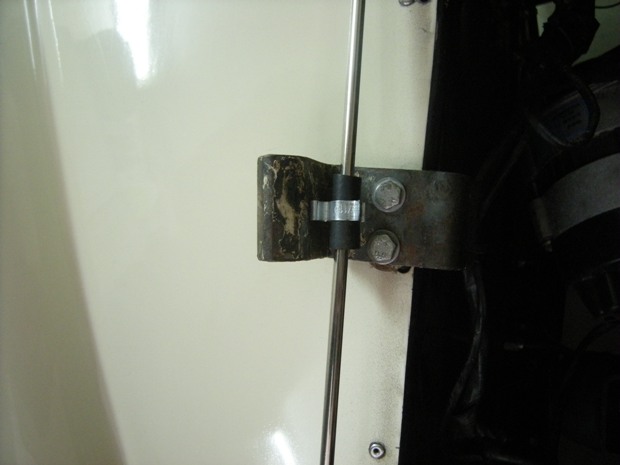

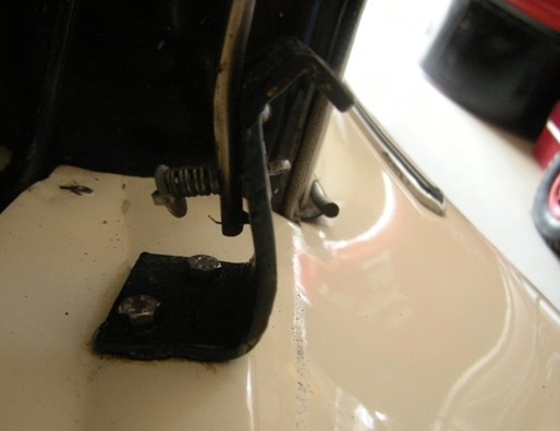

Joli !!! j'ai fait encore plus simple, je crois.
- 2 tiges inox diamètre 6mm au profil demi rond trouvées pour quelques euros au rayon quincaillerie d'ameublement chez Leroy-Merlin.
- 2 clips omega
- 4 rondelles de 4mm
- 2 goupilles fendues d'environ 3mm de diamètre
- 2 ressorts à compression provenant d'épingles à linge
- 2 vis de 3mm de diamètre, longueur 10mm avec écrou et rondelle
- environ 10 cm de durite caoutchouc de 6 mm de diamètre intérieur
Les tiges sont recoupées à environ 1050mm de longueur.
Un coté est courbé à 90° à 15mm de l'extrémité (ce sera le haut de la tige).
L'autre côté est légèrement cintré à environ 40mm de l'extrémité pour pouvoir suivre la ligne du capot. Puis on perce d'un trou de 3mm de diamètre à 10mm de l'extrémité (ce sera le bas).
Un trou de 3mm est percé sur la patte inférieure d'accrochage du capot.
On enfile la goupille précédée d'une rondelle sur la patte inférieure, puis la tige, puis le ressort et à nouveau une rondelle. La longueur de la goupille dépassant est recourbée de chaque coté de la rondelle en pressant légèrement le ressort.
Sur la patte supérieure, on perce un trou de 4mm et on fixe le clip omega avec la vis de 4mm, rondelle et écrou.
Avant d'installer la tige, on aura enfilé dessus un morceau de durite essence de 30mm de long qui sera positionné au niveau du clip omega. Un deuxième tronçon de durite de 15mm est positionné sur l'extrémité recourbée.
Et voila le travail :
