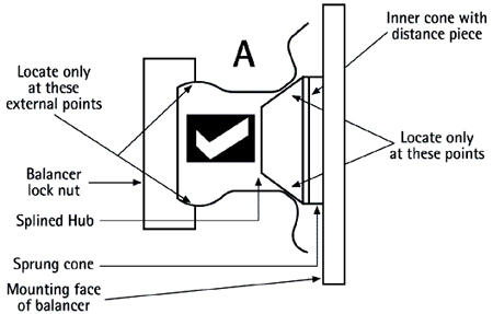

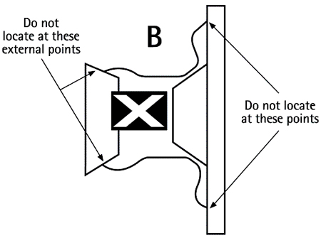

Pour l'équilibrage, la plupart des garages et professionnels du pneu n'ont pas les cônes adéquats. On peut trouver quelques garages qui font de la restauration de voitures anciennes anglaises qui en sont équipés.
Voir la recommandation MWS : schéma A, le B étant à proscrire. Côté extérieur du moyeu, le cône femelle porte sur la portée extérieure du moyeu, celle où porte l'écrou de roue et non à l'intérieur côté rainures.

On peut voir les 2 schémas en faisant une recherche sous Google avec ces mots clefs "mws wire wheel balancing tool" et en sélectionnant l'option "Images" dans la barre supérieure. En ce qui me concerne les 3 premières images, celle du milieu présentant les cônes dans un coffret en bois.
Sinon attendre que le site soit disponible.
Une copie des images du site MWS

Le montage pour l'équilibrage est identique dans tous les cas: cône male côté intérieur, cône femelle côté extérieur.
Sans cet outillage, que n'ont pas en général les marchands de pneus, le centrage de la roue ne peut être qu'aléatoire.
