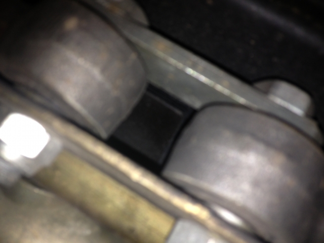

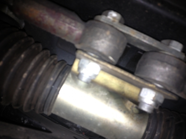

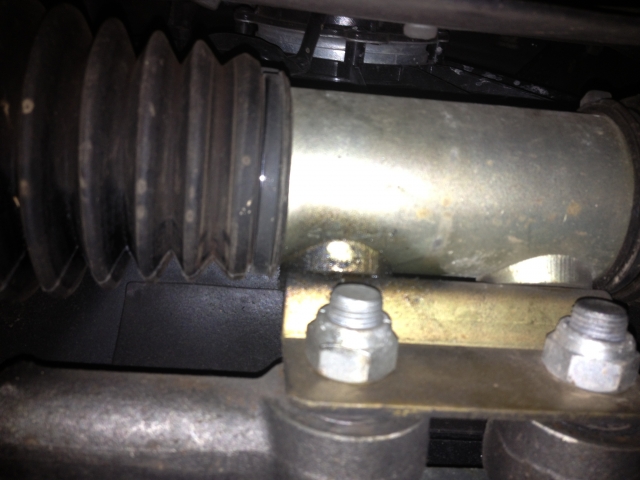

A toutes fins utiles, je me suis glissé sous la voiture pour faire ces 3 photos.
(au jugé donc pas très bien cadrées)
On remarque la différence d'épaisseur entre les 2 plaques.
